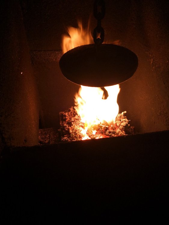

Sytuacja na ruszcie bo godzinie wygląda jak na zdjęciu. Jeszcze muszę obniżyć deflektor jak tylko się trochę schłodzi. Więcej będę wiedział za parę godzin. Bo na poprzednich ustawieniach zrobily się duże spieki żużlowe IMG_20181220_103532.thumb.jpg.e792965a20f7645ceda8cfd6ff59c6c1.jpgna krawędziach, twarde jak kamien.

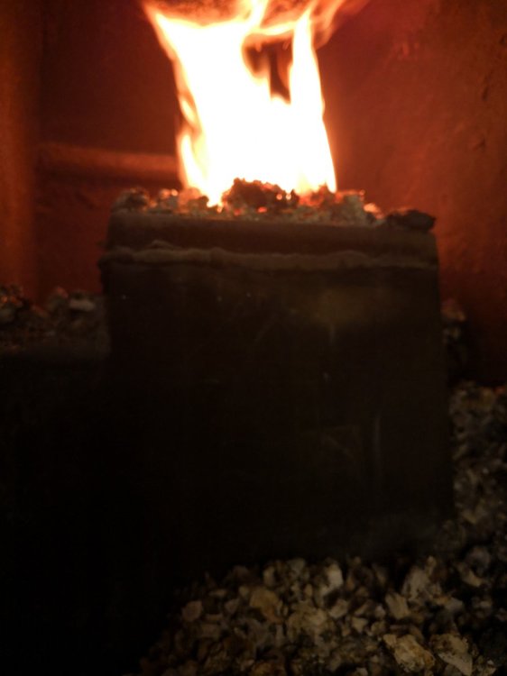

Na palniku wygląda lepiej ale skoro są spieki żużlowe to prawdopodobnie jest jeszcze za duży nadmuch , ale to można powiedzieć po kilku godzinach. Jak z osiąganiem zadanej i temperaturą czopucha.?

Nadmuch obnizylem do 15% zmniejszyłem też czas podawania na 8 s i wydluzylem przerwę do 60 s, Ponieważ nie dopalalo groszku. Spieki żużlowe nadal są.

Niedopalanie grochu i jednocześnie spieki żużlowe to urok tego palnika . Moja cierpliwość w opanowaniu tego zjawiska była dość ograniczona i po wielu próbach  zmodyfikowałem napowietrzanie tego palnika , tak aby na całej powierzchni wypalał jednakowo . Być może , jeżeli zabraknie Ci determinacji w walce z tym zjawiskiem to Ciebie czeka podobna decyzja.

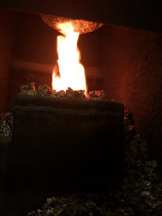

Swoją drogą to co jest na palniku  ( nie wiem przy jakich parametrach konkretnie jest to zdjęcie) ,  świadczy dalej o niepełnym spalaniu .Tak jak pisałem wcześniej , zalecałbym potraktowanie jako priorytetu osiągnięcie temperatury zadanej nawet kosztem spieków. Coś musi być stałe bo za dużo tu zmiennych.

-zdjęcie palnika było robione na 10/60podawanie, dmuchawa 20%

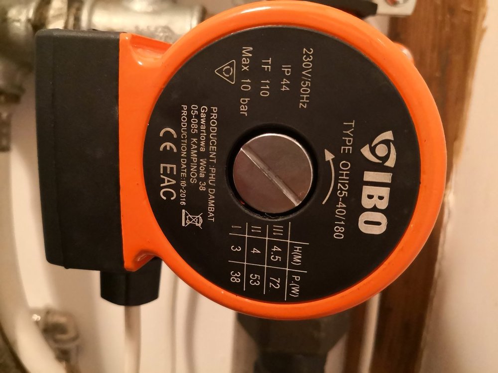

Dmuchawa 80w, dokładny typ sprawdzę. Pompy takie jak na zdjęciu, pracują na 2 biegu. Niestety nie mam nazwy tego grochu nawet na workach. Był on workowany przez firmę. Tyle że znajomy ma i mu zostaje akurat pył. Bardzo go sobie chwali.
