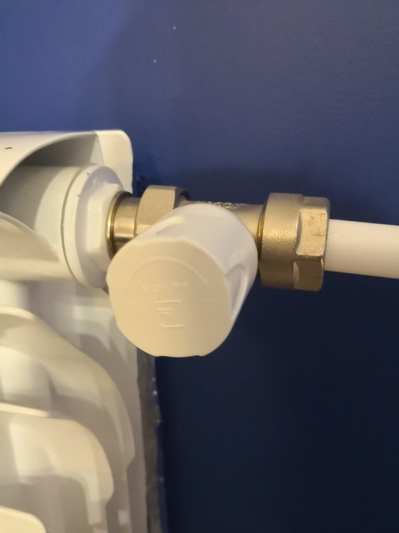

No to u mnie dom z podobnego roku. Styropian 15, dachówka. Głowice są kiepskie, więc muszę je wyczuć. Nie są stopniowane.
Moim zdaniem to nie jest glowica termostatyczna
Sprawdz co masz pod tym plastikiem
Kiedys u rodzicow mielismy cos podobnego
I tak kaloryfery na parterze byly dokrecone do polowy
A te na pietrze na 3/4
Dzieki temu wszedzie bylo tak samo cieplo
Jezelo pod tym plastkiem nie ma zaworu
To niestety nie bedziesz mogl zamontowac glowic
Zostanie ci tylko ich wyregulowanie np.
Na parterze 3/5
Na pietrze 4/5
Bedziesz musial zaaobserwowac instalacje jak sie zachowuje i jaka temperatura

To jest zwykły zawór, gowica sama powinna zamknąć przepływ po dogrzaniu pomieszczenia i jak się zrobi zimniej to sama puści więcej ciepełka na chatę żeby temp. utrzymać a wiec jak chcesz jakoś regulować temp. w domu to albo montaż glowic albo 3d do sterownia temp. na grzejnik, inaczej moze być ciężko.
