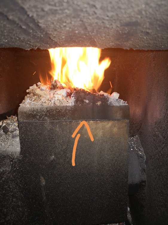

Dodam też, że z jednej strony ruszta jakby ekogroszek gorzej się dopalal i wtedy wysypuje duzo niespalonego towaru.
No to masz palnik do uszczelnienia, szukaj po forum o uszczelnieniu retorty, zacznij od tego, a jak uszczelnisz to będziesz nastawiał
Czy wystarczy że w zaznaczonym miejscu uszczelnie dookoła sylikonem kominkowym? Czy trzeba zrobić coś jeszcze? Na zdjęciu widać jak nierówno właśnie spala.
Dużo spalasz. Mam taki palnik ale już ze zmodyfikowanym napowietrzaniem , poza tym wymieniłem go na wulkana tego samego producenta. Musisz zacząć od uszczelnienia tak jak koledzy wcześniej pisali. Wygaś kocioł , wyjmij koronę palnika (obydwie części) i uszczelnij silikonem wysokotemperaturowym 1200 - 1500 C połączenie z komorą powietrzną. Osadż na podstawie i po ok. 2 godz, możesz rozpalać. Przedtem jednak odkręć wyczystkę na dole komory powietrza i usuń wszystkie śmieci jakie tam się zebrały. Jeżeli nadal nie będzie się równo spalać mimo poprawnych ustawięń parametrów, to potrzebna będzie zmiana napowietrzania poprzez zaklejenie ( ja zaspawałem ) jednych otworów napowietrzających a powiększenie innych . Ale to już następna bajka . Palnik dość trudny do ustawienia na ekogrochu ale jak się go opanuje ,  to spala się ładnie . U mnie po poprawkach jadę już czwarty sezon bez problemów.
Ściągasz koronę i uszczelniasz po obwodzie.

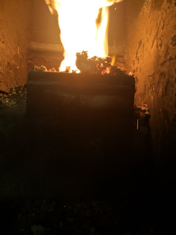

Zastanawia mnie właśnie jak ma wyglądać ten płomień. Na filmach na YouTube ten płomień jest taki gwałtowny. U mnie wygląda jak na zdjęciu.
Płomień nie jest gwałtowny , to dobrze . Musi być żółty , nie czerwony i nie bardzo jasny. U Ciebie nie wygląda żle ,aczkolwiek powinno palić się na większej powierzchni ale to już zależy od palnika.Brak kopczyka. Nie widzę tutaj deflektora i cała energia ucieka Ci ze strefy spalania w strefę konwekcyjną a przy Twojej konstrukcji wymiennika - w komin. Chyba że deflektor jest ale w takim razie za wysoko - musi być ok. 15 cm nad paleniskiem. Ja mam deflektor własnej konstrukcji wykonanej na bazie bębna hamulcowego , dodatkowo na ruszcie żeliwnym cegły szamotowe. A tak w ogóle to jak na 26 MJ/kg to ten eko jest wyrażnie płomienny . Ciekawe jaki to ekogroch.
To zdjęcie to jest  już po uszczelnieniu palnika czy przed i przy jakich parametrach?
Posiadam deflektor ale wisi trochę wyżej. Można powiedzieć że tuż przy krawędzi tego zdjęcia.
Foto wykonane po uszczelnieniu. Nie robi się właśnie kopiec tylko spieki na bokach a płomień jest tylko na środku jak widać.
To zdjęcie było robione przy następujących parametrach:

Wygląd paleniska potwierdza za wysoki nadmuch w stosunku do ilości paliwa . Pali się bez kopczyka ,otwory powietrza wtórnego są pewnie częściowo odsłonięte i wychładza Ci palenisko.
Ustaw właściwie deflektor.
