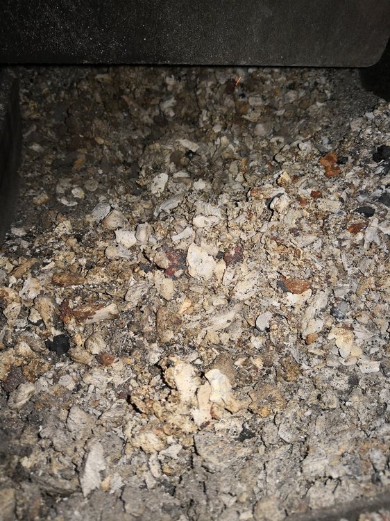

Bardzo dużo, nie wiem dlaczego tak jest. Dom ocieplony a mimo to taki wydatek.
Coś gdzieś jest nie tak. Musisz spróbować opisać trochę dom, ocieplenie, poddasza też, instalacje, grzejniki, temperatury, preferencje domowników (zużycie ciepłej wody) etc..

Ciepła woda z bojlera więc to nie to. Ogólnie wydaje mi się, że umiejscowienie domu może mieć znaczenie. Mieszkam na wsi. Z 2 stron pole. Także jak wieje to aż huczy. Tu może być problem.
To nie to, u mnie chata stoii w poluja i mam 2 pietra i piwnice, każde po 100m2. Obecnie grzeje tylko parter 22-23C i przez instalacje piwnice 18-19C do tego góra też napewno coś bierze i zużycie mam obecnie 22-25kg a palę stabkiem. Kociołek 15kw na małym batorym. U Ciebie musi być coś nie tak. Taka spalanie to jak byś ocieplenia nie miał to było by oki a tak to może gościa z kamerą termowizyjną trzeba?
Może da kolega jeszcze raz zdjęcie popiołu.
Ja mam 200m2 nieocieplone, podłoga na strychu nieużytkowym pokryta styropianem 10-tką z wylewką, dom też na sporym przewiewie, w domu 21-22st. + bojler 100L, piec 25kW - spalanie na dzień dzisiejszym 33kg, także coś u kolegi nie gra
No to mnie zaskoczyliscie. Faktycznie coś tu nie gra. Generalnie kocioł przez 90% czasu pracuje. Czyli podaję 15s na 50 przerwy. Też już myślałem o kamerze termowizyjnej. Nie wiem już sam skąd te ilości...

Igor a ty czasem 50 żeberek grzejnika żeliwnego na dachu zamiast solar zainstalowanego nie masz? bo wtedy by się zgadzało. Popiół spoko ale górna półka to to nie jest:) Może to jest powód?

Nie nie, dachówki nie podgrzewam jakby co:) prędzej gdzieś może cieplo uciekać dołem ale mam tylko jeden właz do piwnicy i może jakoś super szczelny nie jest ale wydaje mi się że ciągle coś nie gra z tym spalaniem.

Węgiel kolega ma taki sobie , spala w miarę dobrze, ale bardzo jemu chałupka wysysa ciepło, bo kocioł mu na długo nie odstawia..... i tu jest zagadka

Bardzo dobrze ujęty problem. Kocioł pracuje prawie bez przerwy to i groszku ida duże ilości.
Już kiedyś myślałem, żeby Jeszcze  bardziej docieplic poddasze. Tylko wtedy pozostaje dość kosztowna inwestycja jaka jest wdmuchiwanie celulozy.

Tak, byłem. Wyszło mi praktycznie o połowę mniejsze zapotrzebowanie niż mam
Nie przesadzasz? tam w miarę to wychodzi tylko trzeba prawidłowe dane wstawić, wiadomo jakieś poprawki 10-20% max ale chyba nie połowę...
YARO
Wyszło ok 14kw. Tylko to ocieplenie może nie być szczelne jak powinno. Dodatkowo ta pustelnia wkolo przy wiatrach wychladza w mgnieniu oka.
Postaram się załatwić kogoś z termowizja, bo już od dłuższego czasu się za to zabieram.
