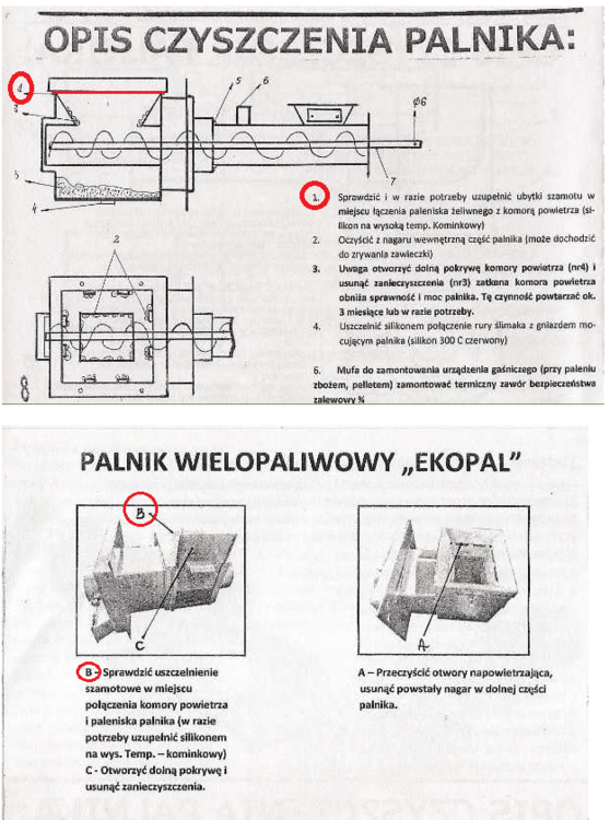

Podsyłam zdjęcie. Ja uszczelnilem tylko miejsce oznaczone,,C"

- Na dole jest wyczystka, dwie nakrętki odkręć i ja wyjmij. Wybierz wszystkie śmieci . Ja przed ponownym założeniem zakładam dorobioną uszczelkę z klingerytu , chodzi o to ,że jak jest na tym połączeniu brak szczelności to tam też ucieka powietrze i wychładza kocioł.
-Uszczelnienie palnika .Nie. Ten dolny element (podstawa) uszczelnij z gardzielą podajnika , nigdy z koroną ( górna część) .ale tyko w miejscach w których styka się z gardzielą.Po nałożeniu uszczelniacza na te miejsca na podstawie połóż ją na gardziel   bez dociskania. Koronę uszczelniasz po krawędzi i dociskasz ,( dobijasz ) do komory powietrza . Sprawdzasz , czy korona dolega do podstawy . Usuwasz nadmiar uszczelniacza z kanałów powietrznych pod podstawą. Od strony podajnika wszystkie otwory zalepiasz uszczelniaczem .
 Widzę ,że jest zdjęcie . Więc  tak . Od strony podajnika miejsca B i A całkowicie zalepione. Na pozostałych bokach  A -tylko w miejscach styku z gardzielą , B narazie całkiem odsłonięte (pózniej zobaczymy) , C - po całym obwodzie.  Ja mam trochę jeszcze inaczej ale to już póżniej , jak problemem będą tylko spieki a nie moc palnika.
Witam Kolegę.
Czy aby na pewno jesteś dobrze podpowiadasz koledze?
Ja radziłbym koledze chociaż raz w życiu przeczytać instrukcję albo zadzwonić do producenta..
Kolego igor090 . Tylko pod samą koroną się uszczelnia nigdzie więcej!!!!  w instrukcji szamot to jest właśnie uszczelniacz kominkowy , zresztą błędnie nazywany silikonem gdyż nic nie ma z nim wspólnego oprócz plastykowej tuby do pistoletu.
TYLKO POD KORONĄ patrz pt 1

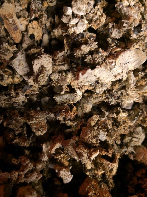

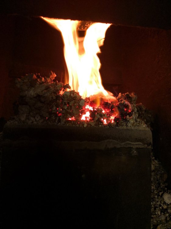

Tak wygląda po nocce. Zamiast popiołu spieki.
Aktualne ustawienia 10/60 25%dmuchawa
Kolego ja tylko potwierdzam G**wniany groszek, i kamieni kupa...... połowa objętości popiołu to kamienie i dopóki będziesz nim palił , to do ostatniej grudki będziesz miał problem.

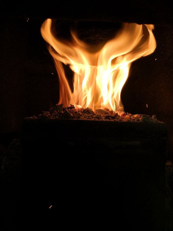

I udalo sie cos potestowac
W dniu 20.12.2018 o 23:39, Jasa napisał:

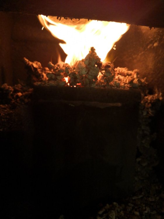

Witam. Uszczelnilem palnik zgodnie ze wskazówkami użytkownika Jasa. Zmieniłem też groch, obnizylem deflektor. Pierwsze wrażenie pozytywne, ładnie się wypalalo. Chociaż ciężko było mi osiągnąć temp 50 st to jakoś się udało.
Po 2 godz wyglądało to tak, nawet nie było aż tak dużo spiekow:
Niestety już po 24h znów ta sama bajka, spieki i temp spada. Może jest troszkę lepiej ale jeszcze to nie jest to. Nadal sporo spiekow zuzlowych oraz idzie dużo towaru.

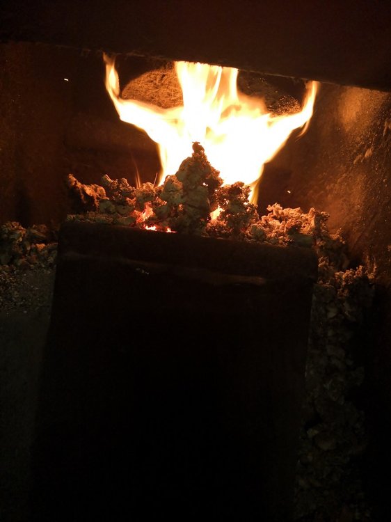

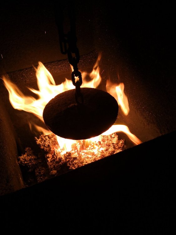

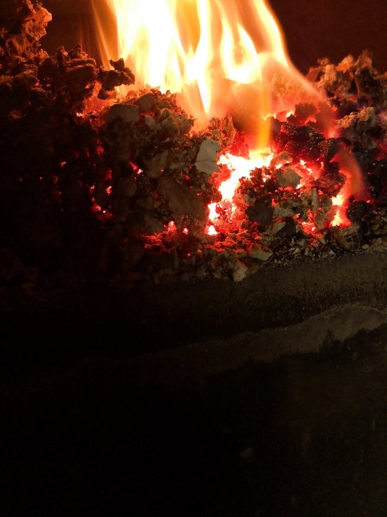

Aktualnie palnik wygląda tak:
Witam kolegę po świętach.
Jaki groch kolega teraz podaje w palnik? Pytam gdyż niewiele się różni od poprzedniego.
Pozdrawiam.YARO
A kolega ten nowy groch wymieszal ze staeym czy raz 1 woreczek raz drugi ???
Jedyne co mogłem kupić przed świętami to equation z Leroy 26mj.
Wysypany w kotłowni i raz jedna szypa tego raz tego.
No to nic nie zmieniles
Potrzebujesz wegla 20-22 mj
