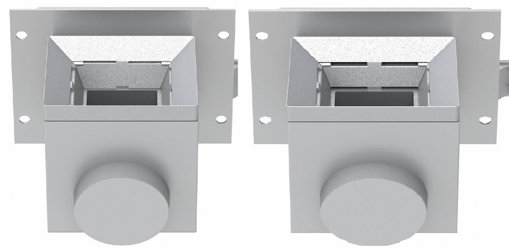

no to troszkę przesłonę odsunąć na dmuchawie, albo podnieść o 5% i lekko zasłonić aby nie było czerwonych końcówek płomienia... cholercia ..co to za sterownik jak co 5% skoki regulacji :((
Podnieś o 5% i leciutko zasłoń wlot. Teraz ile masz odsłonięte?

Klapka powietrza to nie jest przesłona wlotu dmuchawy .....pisałem o przesłonie takiej jak na fotkach.

Ja nie posiadam w takim razie osłony wentylatora. Odsłonięty jest z obu stron.

Jak najlepiej na początek przyslonic wentylator? Połowę wlotu? Z obu stron?

Przyklej na połowę i sprawdź płomień, jak będzie za dużo albo za mało to odklej i karton do dołu albo do góry według potrzeb.

2 godziny temu, igor090 napisał:
Napisz jeszcze jaką masz dmuchawę, najlepiej to co na naklejce, a przynajmniej moc dmuchawy. Jeśli 70-80W mocy to śmiało możesz na początek 1/2 albo nawet 2/3 wlotu dmuchawy zasłonić, gdyż one mają ok. 300m3 wydajności na godzinę a to jakby ze 4 razy za dużo do kotła 25kW

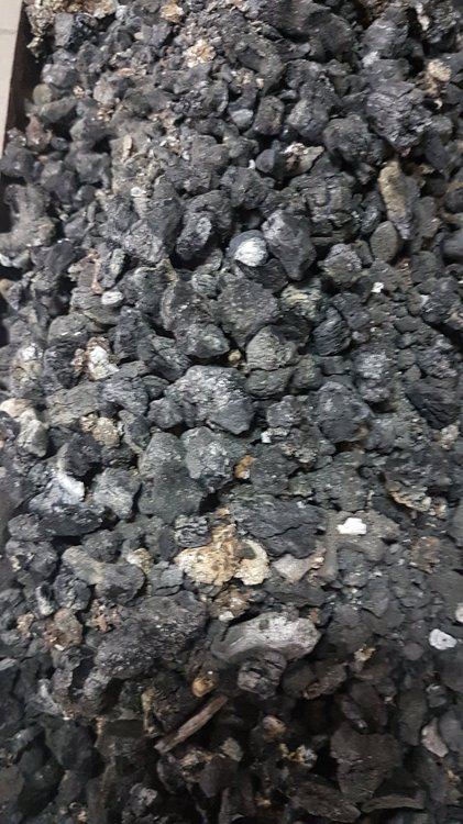

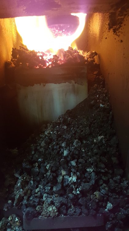

Panowie, po 2 dniach z temeratura wszystko ok ale przy pracy w automacie dla paametrów
Czas podawania
DLA 100% MOCY
przerwa 50 później 59
nadmuch 20 poznej 18
DLA 1% mocy
przerwa 7min , nadmuch 1%
DLA podtzymania
przedmuch 10s
przerwa 15 min
krotność 1

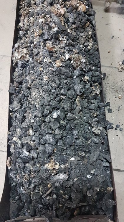

Tak wygląda popielnik ...
Edytowane przez wnekus
No to ile wynosi ten czas podawania węgla, bo przerwy są i wiatr również?
popielnik to raczej węglarka a, przesiej popiół i jeszcze raz w kocioł wrzuć...
Yaro
od soboty do niedzieli przerwa 50, od niedzieli do dziś przerwa 59. Wczoraj umieszczałem fotki jak wyglądało to od soboty do niedzieli. Wydłużyłem czas przerwy z 50 na 59 bez oczyszczania (brak czasu bylem tylko przejazdem) ale niewiele to zmieniło
Nie przerwa tylko czas podawania węgla!!!   ....3...5...6...8...10...sekund...PODAWANIE WĘGLA  :))
Yaro
Edytowane przez YaroXylen
To przy takim przewalaniu opału to ustaw 10sek. podawania  i obserwuj,  jakby pomagało to za godzinkę powinieneś już zobaczyć różnicę i daj znać..
