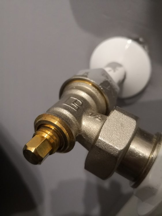

Tak to wygląda po zdjęciu plastiku. Czyli zakup głowic mnie czeka.

To zwykly zawor
Musisz niestety zainwestowac w kompletny zawor z glowica termostatyczna
Tu masz przyklad
https://www.obi.pl/instalacje-grzewcze/invena-komplet-termostatyczny-grzejnikowy-3-czesciowy-katowy-chrom-1-2-/p/5822606
To juz zależy od Ciebie w jaki sposób chcesz kontrolować temperature w domu. A jak sobie radziłes  z temperatura w domu do tej pory?

Czyli ten zawór co mam to szajs tak? Do tej pory jak mówię, temp w domu 23 st. Generalnie np jeden grzejnik skrece i jakos kontroluje sam. Nie mam zaworu trojdroznego niestety. Zastanawialem się nad nim, bo to dopiero pierwszy pełen sezon grzewczy na tej instalacji i majster tak niestety zrobił. Chociaż nie wiem czy lepszym wyborem nie będą te głowice.
Ale cały czas mam problem z tą temp. Jak jej nie osiągne to nic mi nie da kontrola, bo grzejniki chodza na full teraz.
