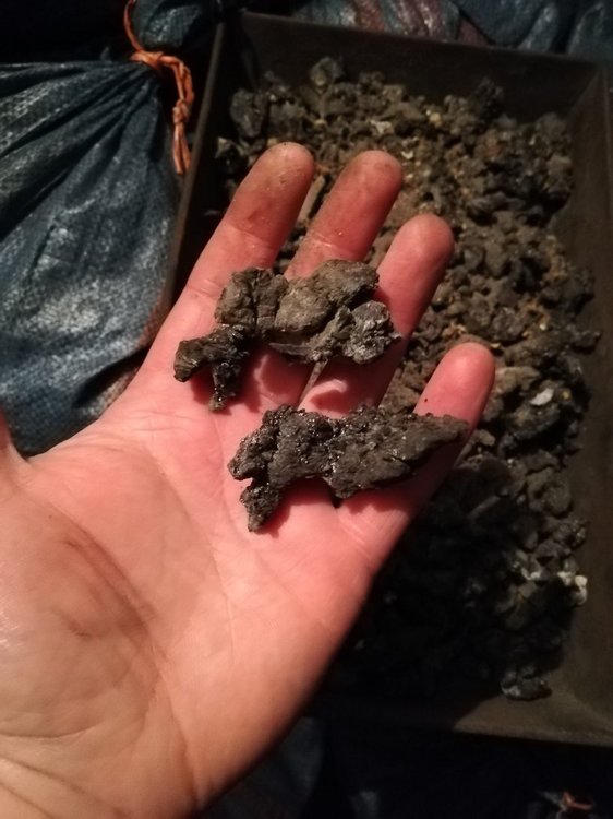

Dodam tylko, że wczoraj żeby się nie  martwić co będzie w nocy na Skarbku resztkę zasobnika (pół worka) wieczorem wywaliłem i zapodałem mój regularny groch i przy wyciąganiu z zasobnika było pełno kamieni i kawałków drewna - jak dla mnie masakra jak na oryginalny i nie tani opał, nie wspomnę o drutach które pokazywałem na fotkach kilka tygodni wcześniej, no ale temat zakończony

No to miałeś to reklamować. Szczególnie że jak widac nie był to odosobniony przypadek
Wysłane z mojej Nokii 3310 przy użyciu Tapatalka
Na szczęście tylko 4 worki kupiłem, nie chce mi się już z tym bujać, gościu na tym składzie zbrzydły, 100zł poszło na rzecz testów
A myślałem że więcej tego masz, ale w sumie dobrze byłoby założyć temat choćby coś w rodzaju 'co można znaleźć w oryginalnym ekogroszku skarbek' ;)

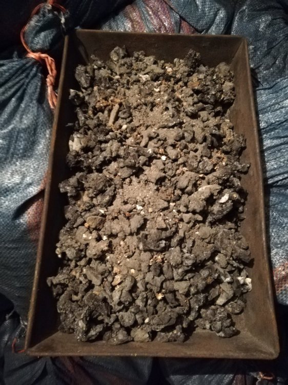

Wracam z problemem zlepów z niedopału
Od wrześnie paliłem grochem który nie sprawiał problemu, zamówiłem kolejną partię i od połowy stycznia problemy
Z lewej strony robi się wielki zlep i wywala go na zewnątrz, to widok z 10h palenia
Kombinowałem już od kilku dni różne nastawy, nadmuchy, przesłony, ciągle to samo
Kanały mam drożne bo ogólnie jak pogrzebaczem wszystko wyrównam to pali się ładnie i równo
Najgorszy wg. jest moment podtrzymania, jak jest w trybie pracy to względnie da się uregulować spalanie, chociaż i tak widzę tendencję do lepszego spalania od strony nawiewu.
Ale jak już przejdzie w podtrzymanie i startuje ponownie w tryb pracy to wtedy po postoju robi się ten wielki glut i się już tak ciągnie jak na pierwszych zdjęciach.
Na poprzedniej partii węgla było dobrze bo 3 miesiące paliło się bardzo dobrze, węgiel na pewno inny bo miał więcej popiołu ale spalał się bardzo dobrze.
Teraz popiołu jest bardzo mało ale robią się te zlepy. Ogólnie piec osiąga zadaną bez problemu
Nastawy ogólnie miałem 4s/70s, nadmuch 33% przesłona na 1cm, zadana 65st
Teraz próbowałem nadmuch 20%, 25%, 37%, przesłone odchylałem, przysłaniałem, przerwę zwiększałem, zmniejszałem, ciągle to samo
Teraz ustawiłem 2s/30s naduch 30% żeby może wzruszać węgiel ale po godzinie dalej to samo, wywala na lewą stronę gluta

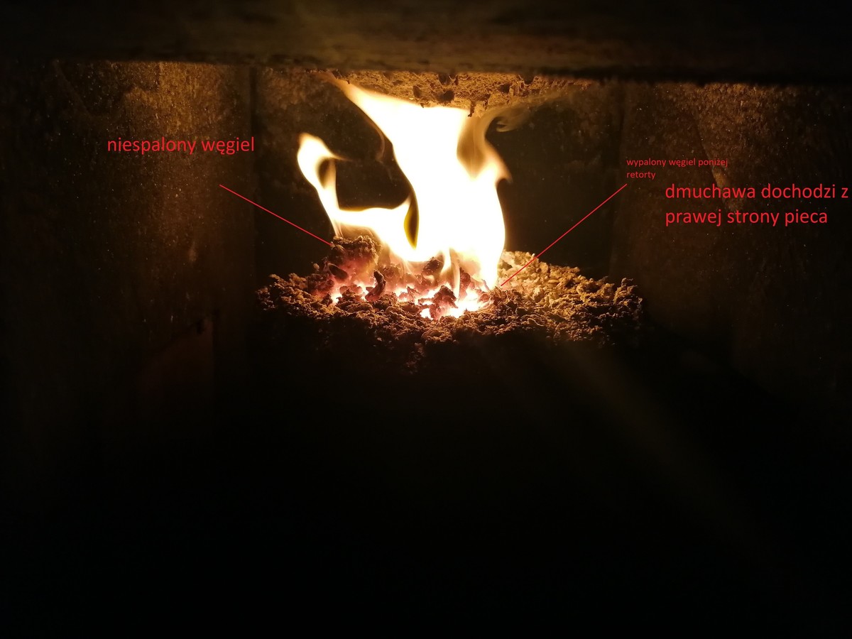

Witajcie, wracam co dwóch latach ze stałym problemem
Temperaturę na układ steruję zaworem 4D z uwagi na brak głowic na połowie grzejników.
Póki temperatura na zewnątrz utrzymuje się do max 5st. na plusie jest w miarę OK i mam palenie opanowane.
Jak tylko temperatura spada do 0 i poniżej, wtedy zaczyna się jazda widoczna m.in. na zdjęciach ze starego posta i na tym poniżej z dzisiaj.
Ogólnie cały problem polega na ciągłym przerzucaniu węgla z lewej strony retorty - przeciwnej do strony z której dochodzi nawiew z wentylatora. Jakiego podawania bym nie ustawił zawsze wywala lewą stroną węgiel niespalony. Otwory w retorcie drożne i czyste, korona uszczelniona, piec corocznie rozbierany, czyszczony.
Poniżej przykładowe efekty korekt:
- jak wydłużam przerwę to z prawej strony kopiec się zapada bo piec długo dochodzi do zadanej i węgiel się wypala całkowicie w tym miejscu a lewa strona zawalona niespalonym węglem jak na zdjęciu poniżej
- jak przerwa jest krótsza to jest kupa niespalonego węgla na całej retorcie - oczywiście na lewej stronie też i po całej nocy wszystko niespalone spada do popielnika
Przyznam że walczę z tym od 2017 roku czyli od kiedy posiadam piec. Za każdym razem jakoś się w końcu udaje ucelować w ustawienia i jakoś sezon przepalam, ale nawet jak spiszę ustawienia to za rok one już niestety się nie sprawdzają.
W okresie październik-listopad ustawienia 4s/80s dmuchawa 32%
Potem zaczyna się jazda z przerwą od 60s do 75s i dmuchawa 32-37% i niestety nic nie poamaga
Piec normalnie dochodzi do zadanej (65st), w domu ciepło ale niespalony węgiel wkurza na maksa, przebieram, przesypuję i spalam ponownie ale chyba nie na tym to polega
Może ktoś pomoże ogarnąć??
Postaraj się o koronę i talerz nowego typu. Korona jest przysłonięta od strony nawiewu a talerz ma nawiercone otwory.
 Może to cos pomoże.
Edytowane przez gersik
Dobiorę coś takiego do mojego pieca/palnika?
Pytaj w serwisie.
Ze starych dyskusji w wątku o aktualizacjach wynika, że w Eko Lux trzeba wymienić talerz, koronę, kolano (nie ma otworów), turbinkę zamienić na małą i wgrać 3.6.3. Czy to samo da się zrobić w starym duo by mieć efekt jak w nowym kotle-nie wiem. Duo chyba nie jest obłożony ceramiką, łącznie z deflektorem. No i pytanie o sens ekonomiczny, jeśli kocioł nie ma 5 klasy.
Ja bym zaczął od wyczyszczenia całego kanału powietrznego i kolana, korony, talerza. Przytkane kanały lub kolano zarośnięte nagarem też może dać taki objaw.
Edytowane przez HarryH
Kanał, kolano, talerz rozebrany i czyszczony latem. Zero nagaru, wszystko w najlepszym porządku, wszystkie kanały powietrzne w bardzo dobrym stanie.
Takie spalanie i przewalanie na lewą stronę jest od pierwszego roku użytkowania pieca
Ta przesłona w moim egzemplarzu to raptem 2 blaszki przyspawane do talerza - możesz próbować.
Od strony węgla czy od środka wspawałeś ?
Zostawiłeś jakieś małe otwory czy całkowicie zasłonięte od strony dmuchawy ?
Fabrycznie taca miała zaspawane 2 okienka od strony wentylatora (całkowicie, ale ma też otwory po obwodzie, których w starych nie ma).
