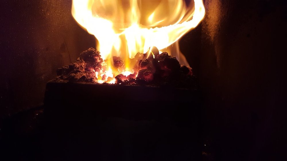

U mnie piec uszczelniony i ponownie rozpalony i od razu widoczna zmiana w pracy na duży plus. Wcześniej uszczelniłem tez rurę podajnika silikonem oraz dolna wyczystkę tez masa uszczelniająca bo wcześniej była praktycznie niedokręcona. Powinno wszystko być z każdej strony szczelne ;) . Teraz bez problemu szybko uzyskał temperaturę.
Aktualnie po okolo 40min pracy (podawanie 12, przerwa 50, wentylator 20, temp spalin ~170 stopni) palenisko wygląda tak

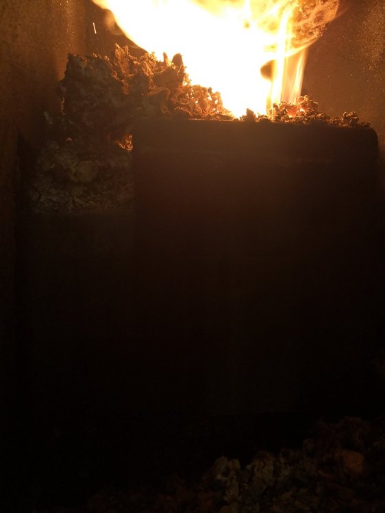

Dzisiaj rano trochę spiekow od strony podajnika. Dziwne, ze akurat tam, bo z tamtej strony uszczelniona retorta. Gdzieś musi jeszcze dmuchać. Obnizylem jeszcze o 5% dmuchawe. Zobaczymy co z tego wyniknie.
Nie bardzo rozumiem gdzie ta rurę podajnika jeszcze uszczelnic. Wyczystki też nie uszczelnialem bo wygląda na szczelna.

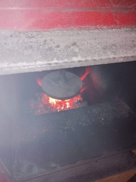

Hmm nazwa to jest eko-pal, tylko czy to dotyczy palnika też? Zalacze zdjęcie. Uszczelnilem koronę oraz wloty powietrza od strony podajnika. Szczerze mówiąc to nawet na najniższych obrotach dmuchawy nie pojawia się u mnie kopcenie (10%). Teraz mam 25%.
Zauważyłem, że gdy piec nie pracuje to temp spada po jakimś czasie o ok 3-4 st. następnie dobija do zadanej.
Podlogowka już wczoraj puszczona na 3 bieg z 5. Chociaż ta głowica danfoss na niższych biegach wogole nie puszcza ciepłej wody.

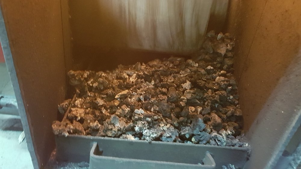

Nie wytrzymałem do poniedziałku i pojechałem zobaczyć co i jak. Piec pracuje w PID plus PID spaliny.
Widok jakinzastalem to  piec nagrzany do 66 stopni 65 ustawione pracuje w podtrzymaniu a w popielniuku oto taki widok . Zmieniłem przerwę z 50 na 59s oraz wentylator na 18 ale może za często jeszcze będzie podawać ewentualnie praca na podtrzymaniu powoduje problem??

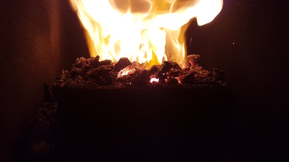

Dzisiaj jestem poza domem ale dzwoniłem i cały czas jakieś spieki w koło są. Czas kupić inny Groszek albo to wapno. No ale zapasy trzeba też spalić.
Myślę właśnie nad takim rozwiązaniem. Czyli 3d i głowice termo. Nie jest to jakieś bardzo drogie rozwiązanie a myślę, że zawsze pomoże w utrzymaniu odpowiedniej temperaturze w domku.
Dostałem zdjęcie, tak to wygląda:
To nic nie kombinuj tylko jak wrócisz to wapna sypniesz, chyba troszkę zaczyna kopcić tobie palnik  :/
Jakby troszkę powietrza dołożyć...ale troszkę
