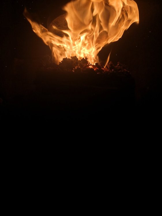

Tak to wygląda na tych ustawieniach.

Nie jest tak źle tak, węgiel w miarę spalony, płomień jest kocioł robi się biały w środku. A czy kolega nie czyści kotła tam jest dużo syfku na ściankach, a cielawe jak wymiennik...czysty?
Propozycja moja jest taka, zwiększ podawanie na 17sek i popatrz czy się nie pojawi niespalony opał, i daj znać jak temperatura... powinna iść w górę.

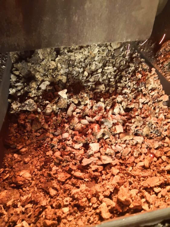

Na razie jeszcze zostawiłem na tych 15s, mam już 53st, mozolnie to idzie mimo że na dworze +5st. Czyszczę raz w tygodniu piecyk. Zdjęcie przed wyczyszczeniem po nocce. Tak wygląda sytuacja na chwilę obecną :

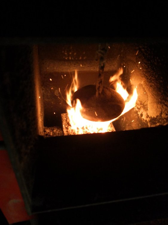

Zwiększ podawanie bo pali się tobie w środku palnika!!!
Albo przerwę skróć....

OK, zwiększam do 17s/50s.
Temp 53.3 po 1.5h
No widzisz , jak palnik się "'podkręci " , to moc przyjść musi . Spieki są bo zwiększyłeś moc . Jak problemem będą  tylko spieki , to da to się opanować dalszą dystrybucją powietrza na palniku . Nie chciałem Ci mieszać wszystkiego na raz ale jest tam jeszcze parę szczegółów na palniku - ale to sprawa dalsza.

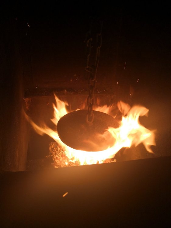

Tak sytuacja wygląda przy ustawieniach 17s/50s dmuchawa 35%,podlogowka zamknięta. Temp dobila do 55 st (rzadki widok) :).  Z lewej strony robi się spiek. Groszek nie wypada.
Tylko przy takich nastawach chyba zbankrutuje...
Bankructwo ... no może nie.....to może być wina opału , jeśli nie przerzuca opału i nie kopci, a widzę za to sporo żużlowych spieków zdejmij troszkę dmuchawę na 33 i zobacz co dalej. Druga rzecz ...ty miałeś chłodno w domciu a teraz musi złapać temperaturę i troszkę więcej wessie domek ciepła, a jak się ustabilizuje to na pewno spadnie zużycie opału. A propos... na żużlowe spieki bardzo pomaga zwykłe wapno budowlane dodane do groszku :)))

Niech kolega kupi na próbę jakiegoś dobrego opału, nawet ze 2 worki, może jakiegoś  bartexa silvera albo golda i zasypie to bedzie wiadomo czy wina opału czy szukać dalej ale patrząc zawartość popielnika to wyglada jak by ktoś kamienie z drogi pozbierał i tam wrzucił. Na palniku to juz calkiem galancje się pali a on nawet do 60 dojechać nie może a temp. na plusie. Dla porownania ja ma mniejszy palniczek bo malego batora i leci mi na niecałe 4kw a grzeje pewnie ze 150m2.

Przy zmniejszonej dmuchawie bryła spiekow od strony podajnika na ruszcie, mniejsza
