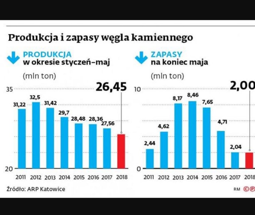

4 godziny temu, Animus napisał:
nie wzrosną ceny węgla
Wróżbito Macieju,przecież wydobycie węgla maleje,więc dlaczego ceny rosną-coś pomieszałeś.
