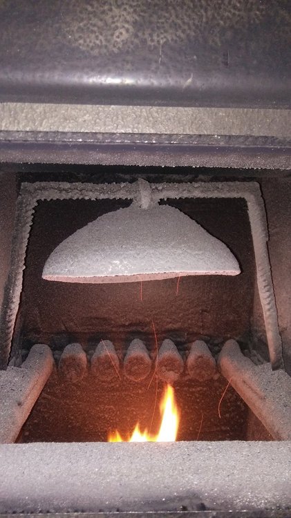

więc jak możesz potwierdź swoje wypowiedzi filmikiem (ewentualnie fotkami) jak to się pali, jaki popiół i jak wewnątrz kotła.
Oczywiście tylko po południu zrobię fotki. Jak się pali? Biało szary pył, kocioł w środku również, o właśnie popielnik będzie też do opróżnienia po tygodniu, to akurat pokażę, ale to po południu, bo wnuczki na głowie mi siedzą :)))
Pozdrawiam.YARO

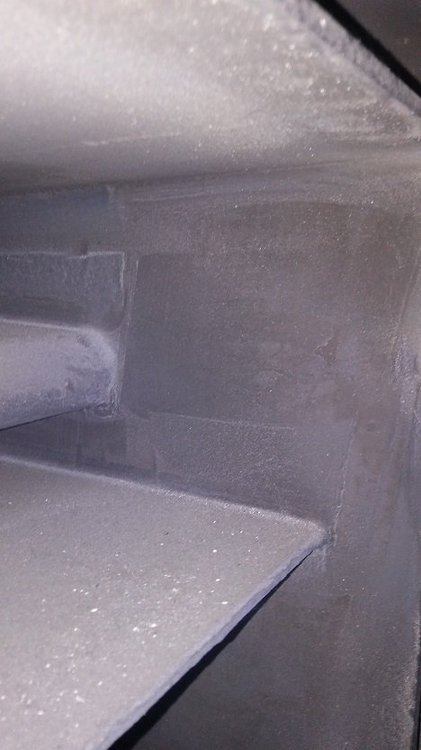

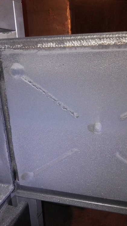

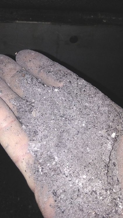

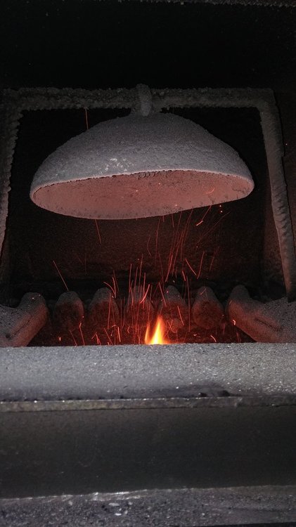

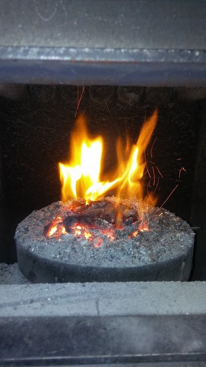

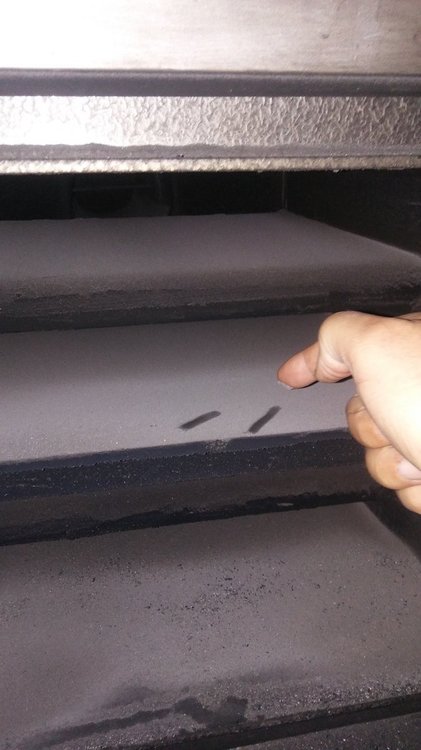

Witam.

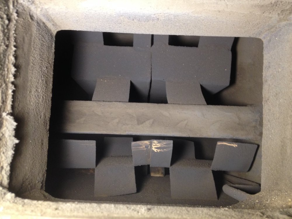

Nie wiem dlaczego nie mogę filmiku wsadzić ale fotki powinny być obiektywne. Część wymiennikową czyszczę co 3-4 dni(półki) natomiast komory nie czyszczę praktycznie w ogóle, gdyż nie chcąc wychładzać wnętrza komory palnika, postanowiłem taką "izolację" zamiast szamotu zastosować. Na fotkach również widać wycięte ruszty wodne. wiadomo kolory aparat przekłamuje, popiół jest bardziej biały w rzeczywistości niż na zdjęciach.
 Pozdrawiam YARO

10 godzin temu, YaroXylen napisał:
Całkiem przyzwoicie się to to spala. Widać że miękki,  czyli mniej więcej jak retopal.
Dzięki za fotki.
Ps. Ciekawy patent z wycięciem rusztu wodnego. A jakies negatywne skutki wycięcia ?
Witam.
Są pewne negatywne skutki :))))) ..... żal , że byłem na tyle głupi...... że jak się już uparłem na ruszt to wziąłem wodny, a nie zdejmowalny żeliwny..... a teraz stwierdziłem po co w ogóle mi ruszt.... I polecam wszystkim, którzy jeszcze zamierzają kupić kocioł z rusztem wodnym kilkukrotne przemyślenie.....

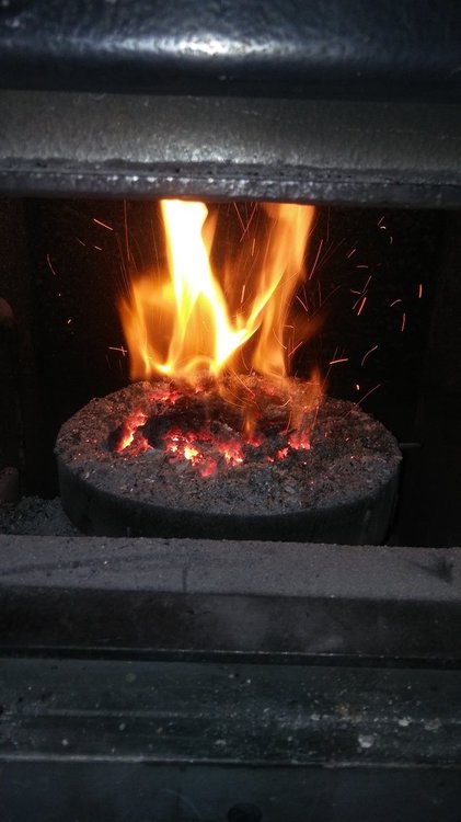

Ja wyciąłem i problem z głowy.... 2 godzinki razem z suszeniem i dotoczeniem czopów. Odpaliłem na tych samych nastawach..... niebo a ziemia :) teraz jak kocioł pochodzi ze 2 godzinki pełną mocą kocioł w środku robi się nie szary tylko taki błękitny nalot...Niektórzy praktycy i zaawansowani będą wiedzieć o co chodzi.
Poniżej zdjęcia przed chwilką zrobione, ale nie bardzo widać błękit tylko szary bo idzie połową mocy bo już kończy ładować bufor.
20181204_204504.thumb.jpg.c0f8f20fa749282200c5432678f30f3e.jpg20181204_204449.thumb.jpg.6a2871d30b3d4e4760f136a287a684ea.jpg
Pozdrawiam.YARO
