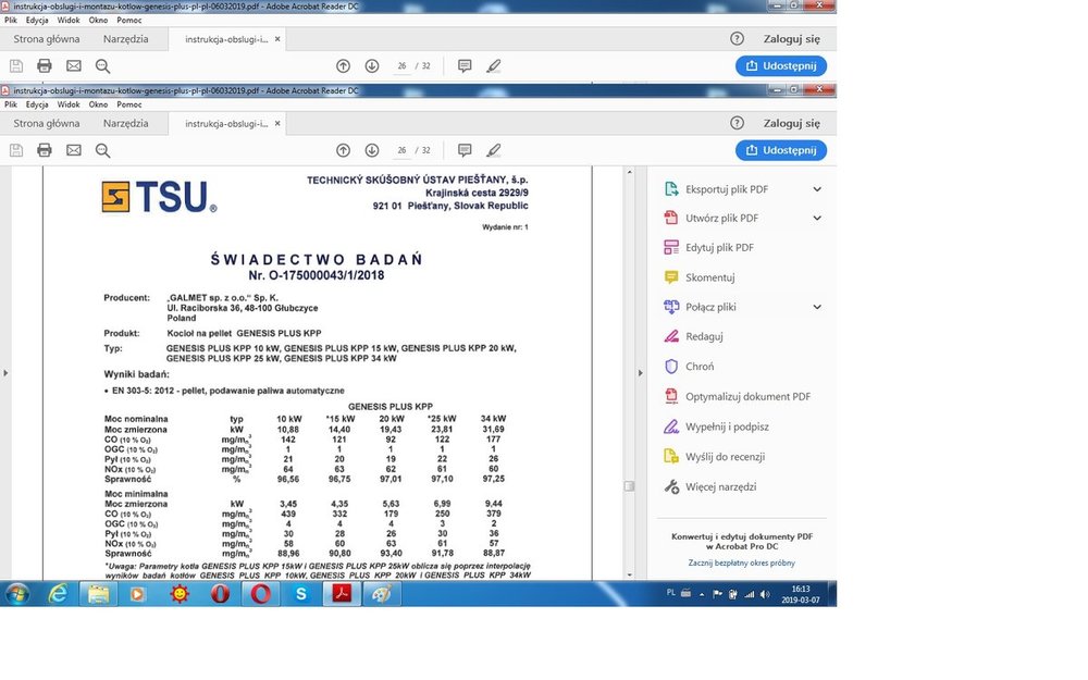

Kiedyś @Benton661 prosiłeś o przekrój wymiennika Galmet Genesis Plus KPP
885696495_OperaZdjcie_2019-03-05_150139_poczta_wp_pl.png.06f1c891a0b5e37e4d36f1c1589c44da.png
Sprawność bardzo wysoka sięgająca 97 %
Widziałeś go na żywo, warty uwagi? Kolega się nad nim intensywnie zastanawia. Z tą sprawnością to chyba trochę się zapędzili :)
Widziałem i spędziłem przy nim 3 godziny. Ja jak bym brał to z najgorszym palnikiem obrotowym :) oczywiście, bo jest taka możliwość jak najbardziej.
Sprawności wszelkie maja potwierdzone wszelkimi certyfikatami bodajże ze Słowacji bo tam maja najbliżej i pewno taniej jak w naszym Kraju.
Ale jak kolega jest zainteresowany też kotłem pelletowym to warto przyjrzeć się Zębiec Agat , tylko tam jakiś archaiczny palnik który mi za nic nie odpowiada.
Oba kotły mają takie same sprawności i taką same pojemności wodne 20 KW/ 90 litrów. To obecnie w naszym kraju najwyższej klasy kotły z taką sprawnością.

@Puławiak Zębiec ma krajowe papiery a Galmet Słowacja. No nie wiem czy przebrnie ma certyfikat CE
