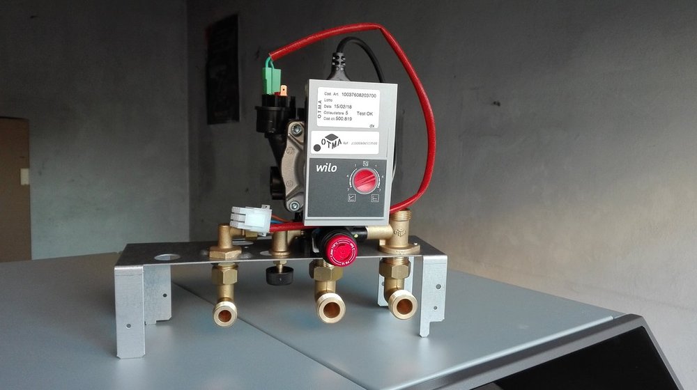

 Widzę, że pompa wilo jak u mnie?
Tak jest. Tak to wyglądało przed montażem. No i zawór ESBE 55* jak u Ciebie
