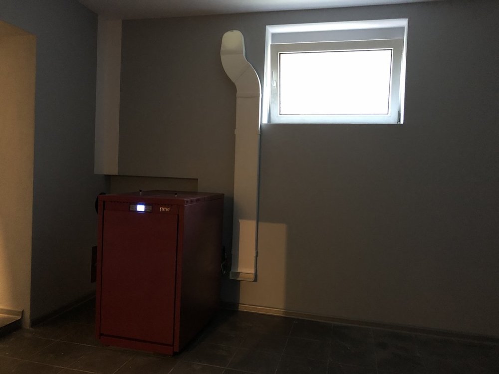

Filmik jest mojego autorstwa. Tak wygląda moja kotłownia, uważam, że wzorowo!

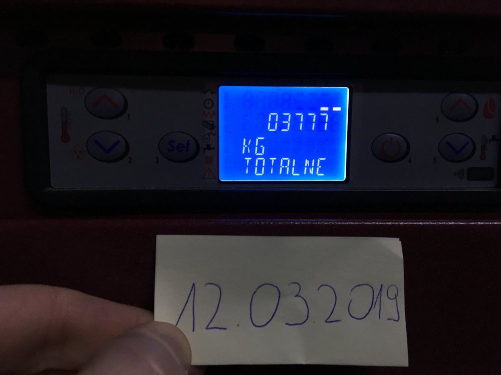

Do dnia dzisiejszego spaliłem w granicach 3700kg co uważam za kosmiczny wynik przy tym ile węgla mi  szło (około 5-6t) a było to spowodowane tym, że w nocy żeby mi nie wygasło musiałem cały czas palić a tutaj w nocy kocioł stoi.

@pastor To Ferroli działa jak Twój Red. Tu nic nie ustawiasz
;-) wiem eliks ale ja pytałem o to jak Ferroli liczy zuzycie i podaje je w kg. Z tego co pamietam Red nie pokazuje takiej informacji. A może nigdy nie znalazłem bo nie szukałem? Może za rzadko Reda odwiedzam??
Ale gdzie on pisze że Ferroli mu podaje spalanie? Może liczy tak jak i ja. Dobrze wiem ile mi dzienne spalanie wychodzi.
40 minut temu, pastor napisał:
i tu wracamy do pytania - skad feroli wie ile kg spalil?
Proste, oblicza na podstawie modulacji. Wie ile czasu pracuje z daną modulacją i na podstawie tego wychodzi wynik.
każdy stopień modulacji to ileś tak kg/h
Mam kilka worków i obliczyłem, że jak to zużyję będzie 4T i wszystko na to wskazuje, że jest idealnie tak jak licznik pokaże.

Raczej z obrotów ślimaka podającego pellet.
Tylko zastanawia mnie dokładność. Piszesz że jest super i się zgadza z rzeczywistym zużyciem.
Musieli jakąś dobrą średnią przyjąć skoro się zgadza - w sumie nawet dokładność do paru kg byłaby niezła.
