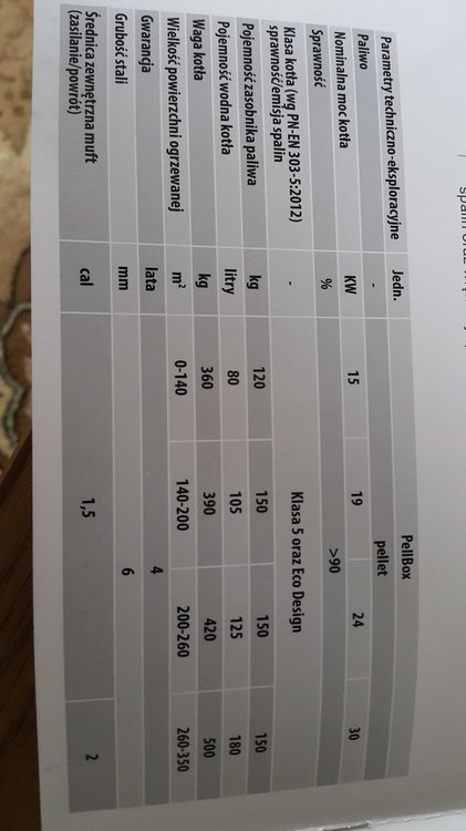

Kończąc załączam zdjęcie poglądowe z wagi kotłów bo widzę , że dla niektórych to ogromny ból głowy.
Do porównania masy i pojemności wodnej:
https://docs.wixstatic.com/ugd/7718f7_cb047fe142044e46ab5689c3bee09098.pdf
O tym modelu dyskutowalismy.

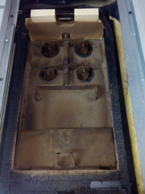

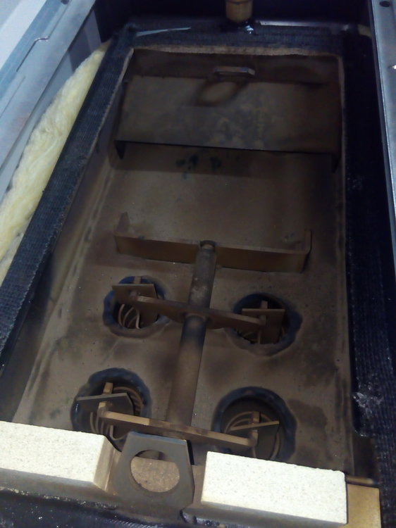

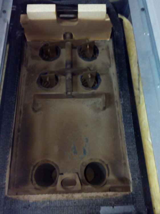

Ok jestem niestety nie mogę na okrągło siedzieć na forum bo muszę montować kotły ale ok, napiszę. spoko sprawność super - rewelacja emisja ok. to dlaczego nie sprzedajemy tych kotłów np na rynku niemieckim z takimi parametrami i ceną ? No i jeszcze jeden drobiazg - kto wam te kotły ustawi tak jak w warunkach w labo ? Gdzie ciąg kominowy jest stabilny bo na końcu "komina" jest zainstalowany wentylator który utrzymuje ciąg na ściśle określonym poziomie .
A był wywoływany wiemiennik Laguny to ok pokaże wam jak taki wymienik wyglada w realu. 2092015483_IMG_20181024_1113591.thumb.jpg.298041515bb10aa99ee68532f6e25776.jpg337252299_IMG_20181024_1112471.thumb.jpg.7124ed5f537e10f9904b0ea32f0299c9.jpg979091062_IMG_20181024_1114181.thumb.jpg.d614c100872749f587fffc26e21c2584.jpg
