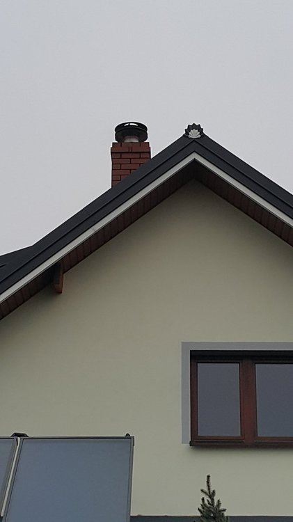

Jak ktoś ma problemy z za dużym ciągiem kominowym to RCK jest rzeczą którą trzeba zainstalować,  nie ważne czy kociol to pellet czy ekogroch. W drugą strone jak ktoś ma za slaby ciąg to wentylator wyciagowy który na zachodzie to standard, a w Polsce nadal nie, no ale u nas śmieciuchy z palnikiami spalają pellet lepiej niż kotły peletowe, może dlatego. Co do RCK to np. firma Windhager wymaga regulatora zawsze i wszędzie.
Ja u siebie do ceglaka wstawiłem specjalnie niewielką średnicę wkładu z racji tego, że komin wysoki 12m i wentylator wyciagowy więc nie bałem się braku ciągu w trakcie flauty. Fi 130mm.
Też zastanawiałem się nad RCK i jak kolega @robin60 wybrałem Smartflow. Jak "kominiarze" instalowali mi wkład dali tylko daszek, ale jak deszcz padał do środka lało się, a teraz mam spokój z wodą i mam nadzieję że jak w zimę zaczną wiatry hulać to nie wywieje mi wszystkiego ciepła.
