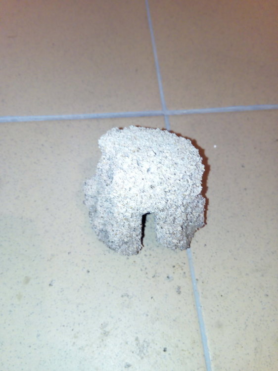

a z takiego towaru to raczej uszkodzeń nie będzie tu pewnie jest dodane szkło wodne. Na zdjęciu ładny spiek który nie pozwolił na rozpalenie kotła. Skrzydełko nie było wstanie go usunąć

Mariusz już skotłował pewnie ze 2 tony tego towaru bo grzeje budowe na maxa
Nie takie tylko spieki Revo wywalał do popielnika, nie przerywając pracy :)))
Oj nie to tylko fragment który zablokował zawiesił się a ile z tego zostało zwalone do popielnika ? Myślę że z tym towarem revo i kipi też sobie nie poradzi. Klient odwiózł całą partię do dostawcy i ten zabrał to bez słowa
