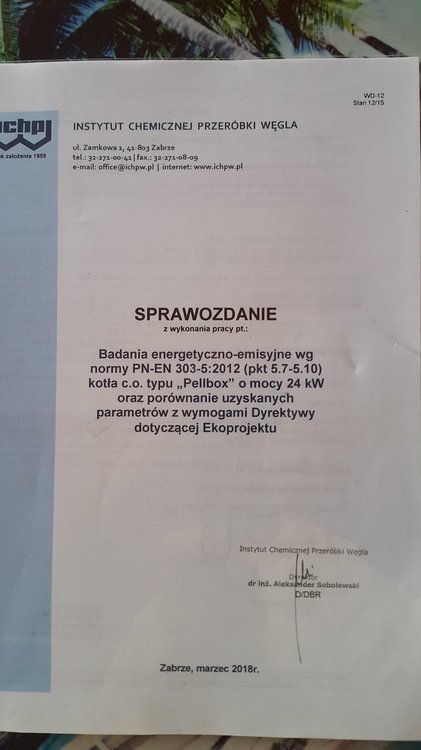

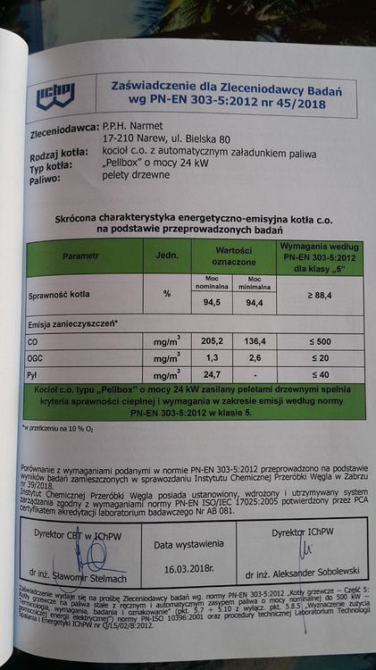

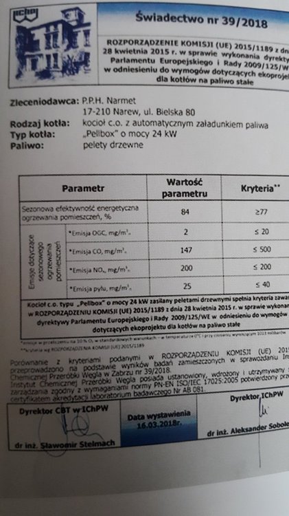

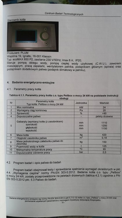

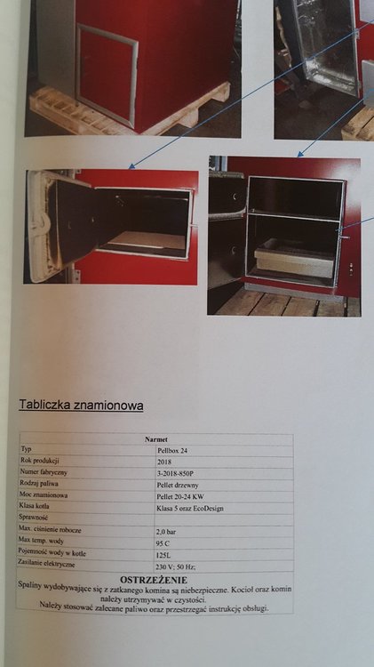

Witam Panowie długo się nie zastanawiając by uciąć wszelkie spekulacje w sprawie wyższości zestawów pelletowych nad kotłami nazwanymi śmieciuchami prze osoby które tak naprawdę jeszcze ubiegły sezon grzewczy paliły w tych śmieciuchach , zamiast wyrażać podziw nad osobami które dokonują swych modernizacji kotłowni i do swych kotłów wstawiają palniki pelletowe i przyczyniają się tym samym do poprawnego spalania  a tym samym poprawiają stan powietrza w naszej ojczyźnie,
tak dla przypomnienia załączam przedstawioną przez kolegę @Puławiak wyniki badań zestawu pelletowego Laguna Badania-laguna-P.pdf proszę go pobrać i porównać z niżej zamieszczonymi zdjęciami dokumentacji z badań w instytucie w Zabrzu kotła mojej zaprzyjaźnionej firmy kotlarskiej Narmet z Narwi.
Na wstępie chcę bardzo podziękować właścicielowi Panu Rafałowi za udostępnienie dokumentacji i miłą rozmowę. Dziękuję raz jeszcze. Wobec obszernej 30 str. dokumentacji wybrałem najważniejsze kąski tych badań.
Pragnę zaznaczyć , że dostarczony kocioł do badań według właściciela miał moc około 18 KW i był w nim zamontowany palnik KIPI 20 KW tak nie lubiany i uważany przez niektórych , że promuję tenże palnik dla jakiś tam swoich jedynie słusznych celów. Jak zobaczycie i się wczytanie w wyniki to ujrzycie iż kocioł ten osiągnął moc 24 KW.20181022_114218_1540219749126.thumb.jpg.9e462e9d6632bce7950a3e0f3c26918d.jpg20181022_113544_1540219749634.thumb.jpg.6770d07fed4bd20888ffe9f215dcd59b.jpg20181022_113613_1540219749439.thumb.jpg.c224d6c09e68e6ed15b7f830056badbb.jpg20181022_145132_1540219749722.thumb.jpg.7467da4c9fae820a953c2a5c1a663258.jpg20181022_114207_1540219749831.thumb.jpg.4a4a71301b7d537526782d2d0ee7ed81.jpg

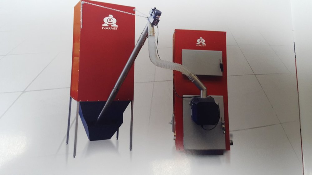

A teraz tak wygląda ten śmieciuch w pięknej zabudowie lodówkowej 20181022_115557_1540219750050.thumb.jpg.d0d5b9146e8d151925822cf45bf85eca.jpg
A tak bez zabudowy20181022_145337_1540219749912.thumb.jpg.5f7b97086da782bceb78e44bf12343ce.jpg

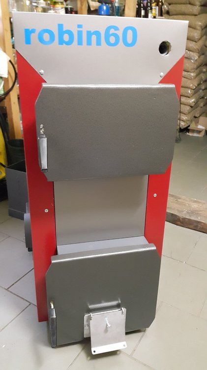

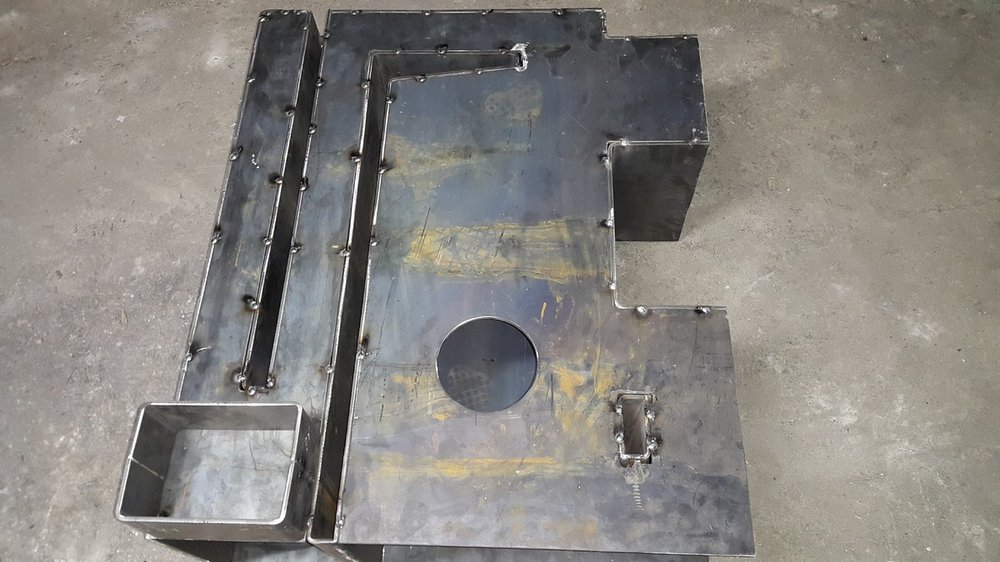

A tak śmieciuch z tak wysoką sprawnością jego zdjęcie poglądowe i przekrój20171117_163136.thumb.jpg.141c1603054a8935a05a093ffa2525a6.jpg
A tak już w obudowie.20171129_122621.thumb.jpg.86935afa596de7e3a1d29247e4e8e560.jpg
