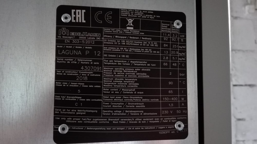

Edilkamin Laguna P 12
Na razie ma przepracowane 44h i to takie odpały były sztuczne i sporadyczne bo steruje nim stary, dwustanowy Euroster 2000 ze starego kotła gazowego. Temperatura nastawiona na 23 stopnie (bo lubimy ciepło) od 6-22. W nocy 21 stopni. Tu macie specyfikację kotła, czyli pojemność wodną (65L) i inne pierdoły. Wymiennik tu ma chyba 2.1m2 (czyszczony automatycznie).

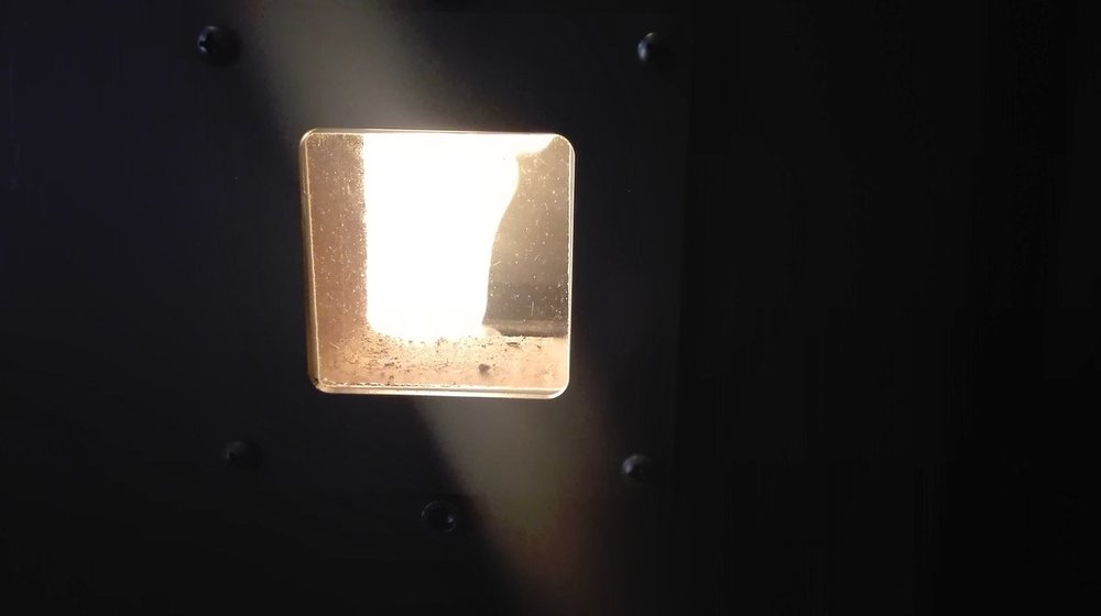

Palnik. Tu sytuacja wygląda bardzo dobrze, próbowałem chyba z 5 rodzajów peletu na nim i nie miał problemów ani z odpałem ani z normalną pracą, w tych gorszych tylko był problem z dochodzeniem do zadanych 70 stopni. Sprytne czyszczenie, dające nadzieję na okiełznanie nawet większych spieków
Kocioł baaardzo cichutko podaj pelet, wszystko spada do koszyka w którym płomień kierowany jest naturalnie do góry. Całe spalanie kontroluje system Leonardo. Ja akurat mam starą kotłownię, grube 2 calowe rury, w układzie pewnie ze 300 litrów, instalacja grzejnikowa 8 aluminiaków, 2 stalowe C22 i C33 i 2 drabinki. Do tego kotła zamknąłem instalacje, włożyłem wkład kominowy (fi120mm) i zrobiłem oczywiście redukcje rur na 3/4 cala. Został założony zawór termiczny 55 stopni a w standardzie zamontowany układ pompowy:

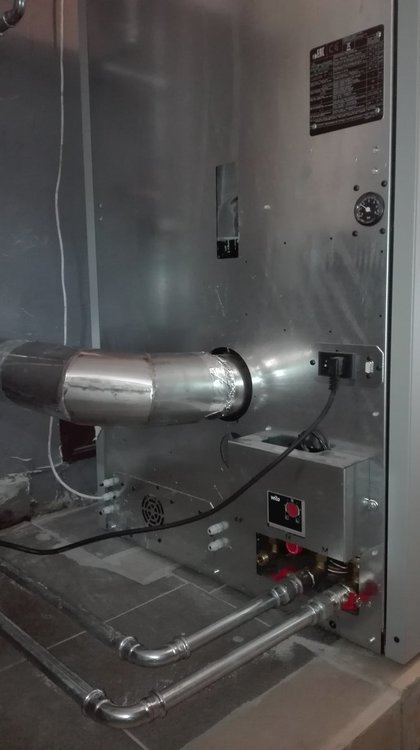

Teraz co mnie wkurza. Pisałem już że kocioł jest ciuchutki, oprócz tego wyjścia z tyłu którym pobiera powietrze (50mm), tylko to słychać, ale wystarczyło kawałek rurki i jest cisza. Serwisant odradził mi jednak montaż tej rurki bezpośrednio do zetki, bo producent nie przewidział raczej co by było gdyby zasysał -20 stopni bezpośrednio w zimie. Aha, dom mam lata 90te. 36cm ściana + 10cm białego. W sumie ogrzewam 140m2 (docelowo kiedyś dojdzie jeszcze strych 66m2 i 3 grzejniki). Druga sprawa, ten przedmuch czyszczący sprawia ze resztki peletu lądują w tej dziurze z szamotem i wizjerem, trochę nieładnie to wygląda:

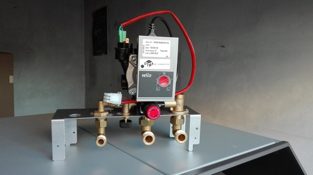

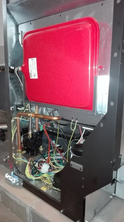

A tak wygląda rozebrany z boku (ten czarny dysk po prawej to Leonardo)

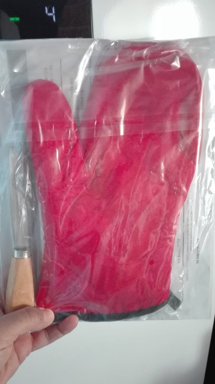

A tu zestaw do czyszczenia kotła który daje Edilkamin:

P.S. Zestaw do czyszczenia powala heheh
