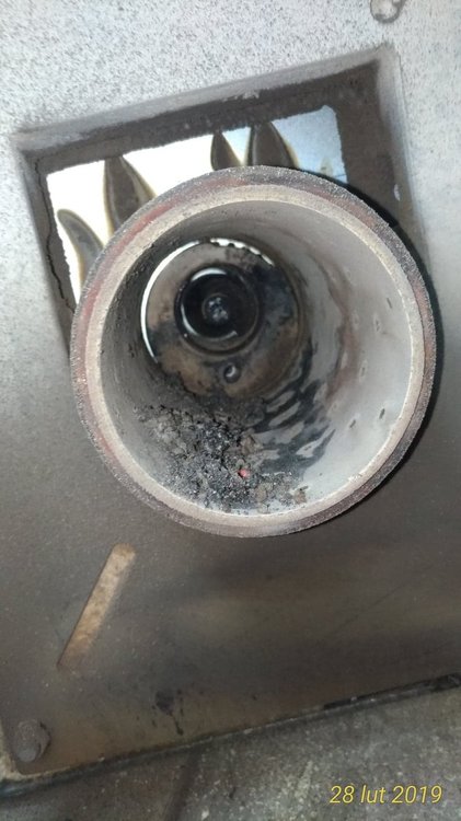

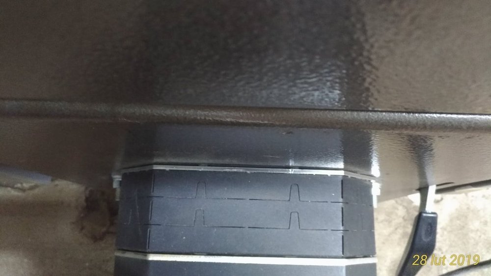

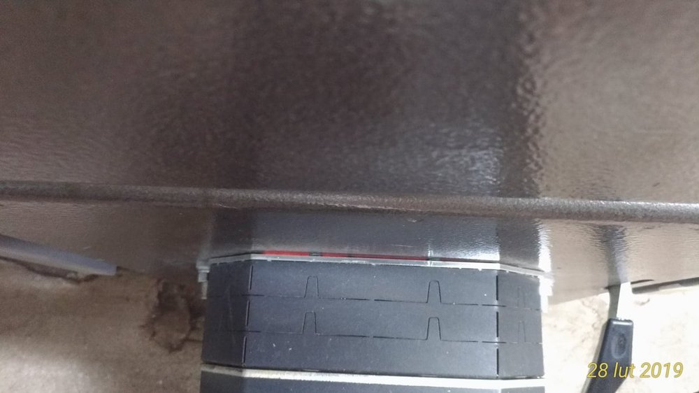

Hej, Mam pytanko do użytkowników KIPI. Nie ma mnie w domu i nie mogę sprawdzić palnika, ale żona przesłała mi zdjęcie, że coś dziwnego dzieje się z palnikiem. Otóż jak widzicie na załączonym zdjęciu podczas pracy w delikatnej szczelinie pomiędzy palnikiem a drzwiami kotła pojawia się coś czerwonego i mam obawy czy jest to płomień z palnika. Czy zetknęliście się z taką sytuacją? Temperatura podajnika jest ok - przy maksymalnej temperaturze kotła ma około 30 stopni C. Ostatnie zdjęcie jest przy postoju gdzie nie widać żeby coś było czerwone. i czy gdy popatrzycie od wewnątrz czy też macie tak lekko opaloną ściankę drzwiczek (w kształcie płomienia tuż nad palnikiem). Jeszcze bym zapomniał dodać, że jest zamontowany z flanszą montażową, którą zalecił mi instalator ze względu na krótki odcinek między końcem palnika a tylną ścianą kotła.
U mnie wyłączyłem nadzór, po przekroczeniu zadanej temp.kotła schodzi z mocą dobija jeszcze +5 stopni C i wygasza się. Dzwoniłem do pluma i też mi to potwierdzili. Chyba, że masz ustawiony nadzór, który potrzymuje żar w czasie zdefiniowanym w ustawieniach serwisowych. Tak szczerze to nie zmieniałem żadnych nadmuchów, histerez pośrednich,itp. Jedyne co zmieniłem to wyłączyłem nadzór i próbuję jak zachowuje się palnik przy zmianie histerezy kotła (odnośnie ilości rozpalań, czasu dochodzenia do zadanej i spalania). Co zauważyłem, że przy spadających temperaturach lepiej (przynajmniej u mnie) jest zmniejszyć histerezę kotła, co prawda troszkę częściej się rozpala, ale dużo łatwiej osiągnąć mu zadaną temperaturę i nie musi pracować tak długi czas na max mocy. W tej chwili mam 70 stopni zadaną z 15 stopni histerezy.
Też mam Biovert ale 20kW. Myślę, że spieki to raczej wina pelletu niż ustawień, tak było przynajmniej w moim przypadku. Czy przeważałeś pellet pierwszy raz? Przy każdej zmianie pelletu ma to znaczenie, odnośnie wagi pelletu, wydajności podajnika i kaloryczności. Duże znaczenie ma też jak wygląda docieplenie Twojego domu, jak wykonana jest instalacja, itp. Dziwię się, że piec nie dochodzi do temperatury zadanej. U mnie też to trwa chwilę, ale w końcu dochodzi i wygasza się.
