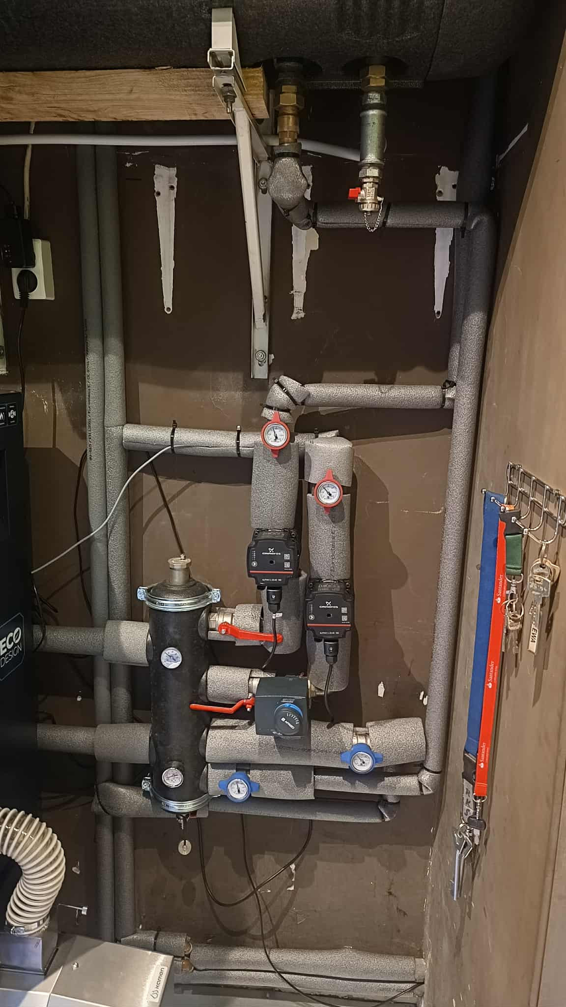

Zaizolowane , kominiarz właśnie wyszedł , mam  wszystko OK zmierzył cug zobaczył wkład kominowy i to tyle , niestety znowu czegoś brak , - protokołu zdawczo odbiorczego od wykonawcy , jutro ma dowieść  , co do serwisanta , to pan który to montował jest przedstawicielem Kamen-a zsa.thumb.jpg.1fde2edcb39925bb17d30c881c89628f.jpg
powiem że trochę przeraziła mnie cena "dodatków" śrubunki , łączki ,rury itp , wyszło ponad 3 tys zł , bo główne rzeczy kupowałem sam
 A robocizna  ile kosztowała?
ogólnie jak ktoś bybł by ciekawy to tak wyszło
kocioł 13,5 tys zł
moje części 8 tys zł
części hydraulika 3,6 tys zł
montaż kotła + zasobnik CWU + wkład kominowy 2,7 tys zł
razem 27,8 tys zł
liczyłem że się zmieszczę w 25 tys zł no może 26 tys zł 😉 , oby posłużył jak poprzednik bezawaryjnie przez kilka lat 😉
Nie drogo.
Też uważam że to cena poniżej średniej.
śmiem twierdzić że pan hydraulik sobie "nadrobił" na częściach 😉
np: kupiłem grupę bezpieczeństwa + naczynie przeponowe do CO za 220 zł a nie wiedziałem że do CWU jest potrzebne naczynie przeponowe to pan takie kupił za 280 zł 😉 , pewno więcej takich "kwiatków" będzie na zestawieniu , no ale cóż wszystko gotowe kasa przelana 😉 , oby służył 😉
Czasowo ile mu zeszło? bo cena naprawdę ok.
ogólnie 5 dni , ale jak by to zliczyć godzinowo to 3 dniówki po 8 h w dwie osoby
