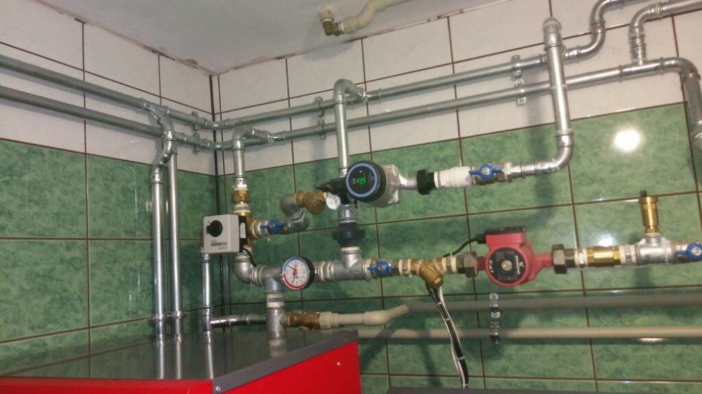

Witam bardzo prosze o zerkniecie na poniższe zdj czy wszystko jest w porzadku?
Poniewaz posiadam zawor 4d i siłownik ktory caly czas sie obraca to w jedną to w druga i to do skrajnych polozen .
Powrot jak np jest 50 to w momencie do 35 i zawor 4d znowu zamyka i tak w kolko
Prosze o rady
Zasilanie do 4d od dolu
powrot do kotka z lewej
powrot z grzejnikow od gory
I wyjście na grzejniki z prawej

Nie masz czasem włączonej ochrony powrotu?Masz założony siłownik do zaworu 4D nie widać czujnika temperatury za zaworem.
Mam na 45 stopni. Czujnik jest zaraz za pompa w tym.miejscu co jest owinieta rura biala tasma.
Wysłane z mojego LG-K500n przy użyciu Tapatalka

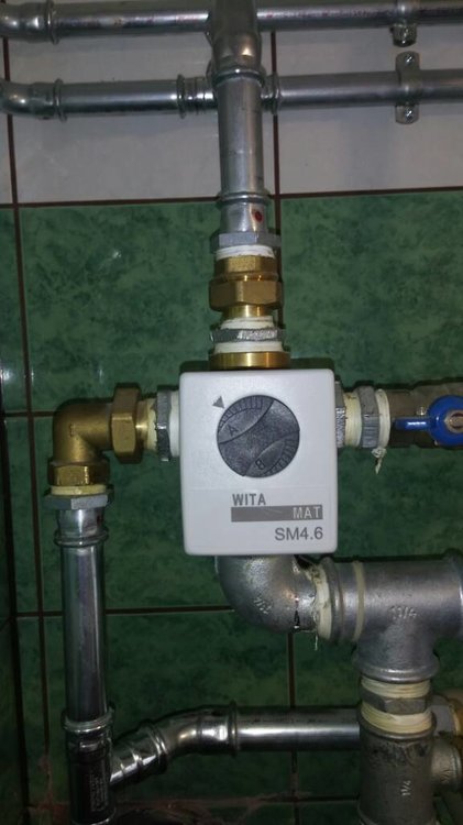

Przestaw zawór RĘCZNIE do oporu w lewo. Jeśli za pompą CO będzie chłodniejsza woda z powrotu to masz żle ustawioną przegrodę wewnątrz. Przy takim montażu zaworu i ustawieniu na połowę, przegroda musi być POZIOMO. To częsty błąd, ale łatwo go zweryfikować.
Dlatego przestawiaj ręcznie, bo w siłowniku najprawdopodobniej są zamienione podłączenia L1 i L2.
Sprawdzenie wykonaj przy wyłączonej pompie Grundfos (CWU?)
Edytowane przez gmaj22
W twoim przypadku ustawienie zawieradła zaworu 4D powinno być jak w załączniku.Po zdjęciu siłownika należy zwrócić
uwagę na wypłaszczenie na trzpieniu,właściwe położenie ja na rys.oraz jak należy założyć skalę na pokrętle siłownika
Witam jak przestawilem zawor recznie w lewo do za pompa Co jest goraca woda.
Teraz mam ustawione na regulatorze pokojowym 16 stopni bo dom nie zamieszkaly a od wczoraj temp w domu wzrosła z 20 do 21.4 stopnia .
Zawor 4d caly czas otwiera i zamyka.
Prosze o rady

Witam zawor wydaje mi sie ze jest dobrze bo jesli jest pokrętło poziomo to ciepla woda nie idzie na instalacje Co.
Moj problem polega na tym ze nawet jak grzalem dom o bylo 22 stopnie to jak sie otworzyl zawor 4d na obieg Co to w momemcie temp powrotu z np 48 do 30 i zawor sie zamykal calkiem nagrzal powrot i od nowa na Co i znowu powrot na 30 stopnini tak w kolko.
Teraz już bym chcial utrzymawac np 16 stopni i tak jest na regulatorze pokojowym a w domu temp wzrasta od wczoraj z 20 do 21.4 stopnia. Chociaz nie chciałem zeby wzrastala..
Jesli regulator zglosi sterownikowi ze jest nagrzane już to zawor 4d i tak puszcza ciepla wode na instalacje schlodzi sie powrót i zamyka a kociol pali wegiel zeby znowu nagrzac do temp na kotle 65 stopni mimo iz nie potrzebuje . wystarczy zeby nie otwieral na obieg Co i by sie nie wychladzal niepotrzebnie.
Nie mam pojecia czemu tak jest. Chyba ze sie myle i tak to ma pracowac?
W zalaczniku zdj polozenia zaworu. Przekrecil sie np do tej pozycji i powrót jest 35 i sie zamyka calkiem a piec odpalil

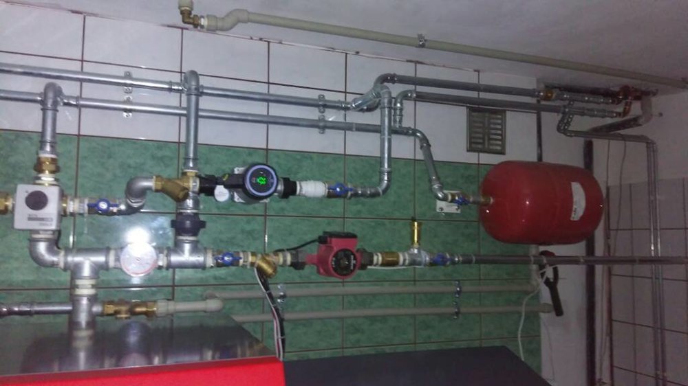

Oprócz czujnika na zasilaniu instalacji powinien być też zamontowany czujnik powrotu.A tak na marginesie zaw.4D jest złym rozwiązaniem lepiej było realizować ochronę powrotu przy pomocy pompy kotłowej wtedy wszystkie obiegi są sterowane niezależnie.Już było na forum pisane setki razy że 4D realizuje tylko jedną funkcję albo ochronę powrotu albo regulację temp. na instalację obu na raz nie pogodzi czyli innymi słowy albo rybki albo akwarium ;)
Edytowane przez odpowietrznik
Czujnik zasilania jest zaraz za pompa Co a czujnik powrotu przy samym kotle na dole. Wydaje mi sie ze jak zawor otworzy sie na instalacje to juz zadna ciepla woda nie idzie na powrot z zaworu bo rurka od 4d do kotla jest chlodna
Te rurki PP sa od zaworu Dbv1 wejście zimnej wody i odplyw goracej bo jest to uklad zamkniety
A pompa Co jest dobrze zamontowana
Z zaworu wychodzi rura i idzie do pompy i od pompy na zasilanie a przed zaworem 4d i przed pompa Cwu jest rirka do gory z zaworem roznicowym i tez jest wpieta do zasilania grzejnikow

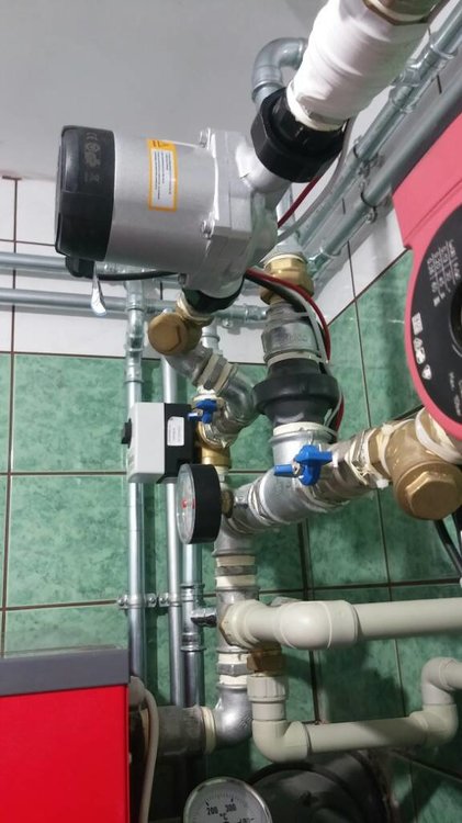

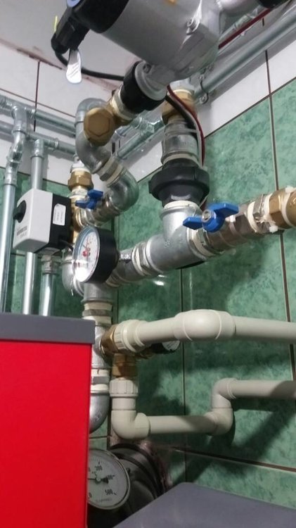

Pompa CO jest na 100% na zasilaniu a nie na powrocie?
Zrób zdjęcie instalacji tuz obok pompy CO bo tam wygląda jakby był zamontowany czwórnik.
Wysłane z mojego LG-H440n przy użyciu Tapatalka
Tak pompa Co na zasilaniu
Nie ma czwornika tak to wyglada tylko ale od 4d do pompy i dalej do zasilania a ta druga rura jest przed 4d i przed pompa Cwu zawor roznicowy i tez wpieta do tej samej rurki zasilania co rurka od pompy.
Zrób tego zdjęcie.
Mi to też wygląda na czwórnik :P

Sterownik wariuje i tyle - masz priorytet dogrzewania powrotu.
Sterujesz temperaturą na grzejniki - sterownik lekko przestawia coś - jako że masz kilka obiegów z pompami to małe przestawienie pewnie sporo koryguje wartość.
W tym momencie sterownik wychwytuje chłodny powrót i on go nie przestawia o 1 stopień tylko zamyka cały obieg żeby szybciej go dogrzać...
Siłownik na 4D realizujący 2 funkcje to moim zdaniem porażka. Wyłącz ochronę powrotu i po prostu sprawdzaj czy przy zadanej temp na grzejniki jest w granicach normy i tyle...
Jeśli pompa ma pracować non stop bo taki jest zamysł 4D to po cholere tym wajchować? Jak się nie dogrzewa wtedy powrót to znaczy że jest to dupiato zrobione i tyle.

Pompa jest ok, tylko wtyczka pompy zasłania odcinek za filtrem do niej. Nawiasem mówiąc, to korpus wirnika należałoby obrócić o 90 stopni w lewo, żeby wtyczka była od dołu.
Słusznie napisano powyżej, że 4D do ochrony powrotu i regulowania temperatury na instalację to nie najlepszy pomysł. Działa to w stabilnych instalacjach z dużą ilością wody i gdzie nie ma dużych wahań przepływów, np.gdzie nie ma głowic termostatycznych lub na podłogówkach. Do tego temperatura przed zaworem powinna być co najmniej 15-20 stopni wyższa niż za nim.

Czy za pompą CO pod białą taśmą jest zawór zwrotny? Bo jak nie, to mocniejsza pompa CWU może  brużdzić
Nie to nie czwornik.
Tak mi to wykonal pan instalator akredytowany przez sklep i firmę kotla.
A juz wiem ze jest parę rzeczy ktore mozna było inaczej rozwiązać
Tak pod ta tasma biala jest zawor zwrotny
Czy w tym przypadku pompa kotlowa jest wskazana żeby cos tam chociaz troche poprawic funkcjonowanie ukladu? 7e9361580eaa2a3cde8e74693cf51aef.jpg916b4ad63cec8f3138e503936fffe170.jpg5946924f3236b88b805fde8c746f5b9f.jpg
Puść CWU na stałe i wyłącz ogrzewanie powrotu - dla pieca (nie dla użytkownika) to jest najlepsze rozwiązanie. Wtedy układ pracuje stabilniej, ale nie mamy kontroli nad temp. CWU.
