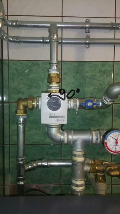

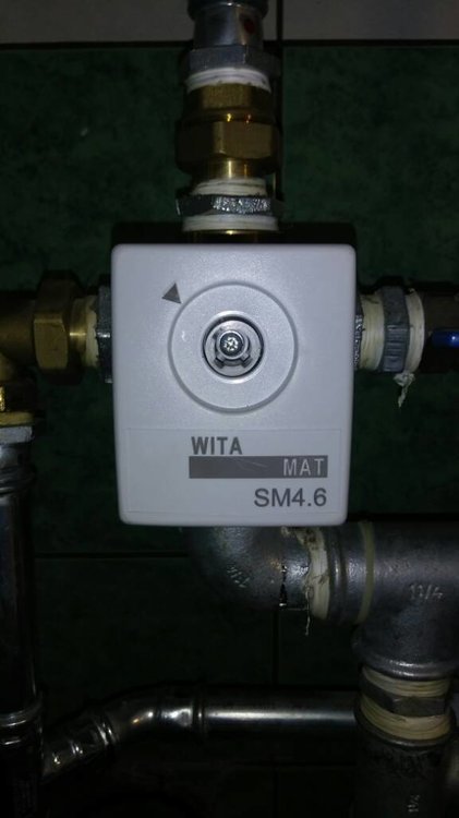

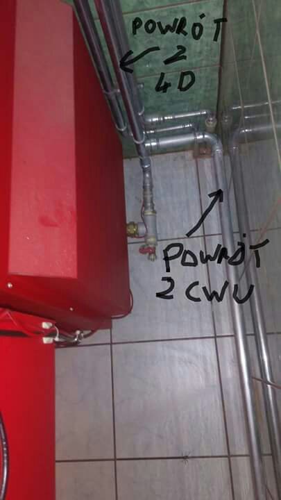

Zobaczcie na te zdjecia zaworu 4d i silownika czy jest prawidłowo zamontowany?
W prawo jest zasilanie grzejnikow
od gory powrot z grzejnikow
z lewej powrot do kotla
od dolu wyjście z kotla
Przed zaworem 4d jest zasilanie Cwu i to polaczenie jak na zdjeciu
Przed 4d i przed pompa Cwu jest podłączona rura z zaworem roznicowym do zasilania grzejnikow
Prawidlowy jest ten uklad bo wydaje mi sie że ten odcinek od zaworu roznicowego do rury od zasilania grzejnikow jest duzo cieplejszy niz za pompa Co
Nie ucieka goraca woda tym zaworem na zasilanie z pominięciem 4d?
Z gory dzieki za odpowiedzi fachowe
Wysłane z mojego LG-K500n przy użyciu Tapatalka

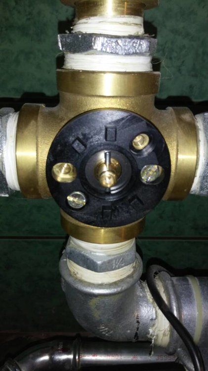

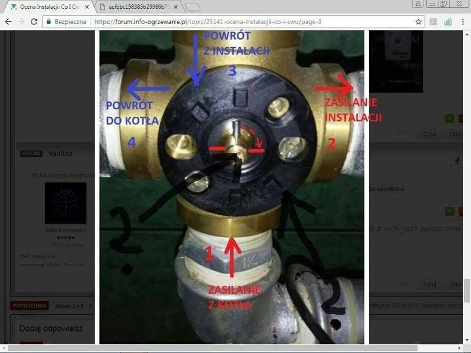

Pozwolicie, że się wtrącę...Jeśli przy nastawie zaworu na połowę,  "zawleczka"  w trzpieniu pokazuje położenie przegrody wewnątrz zaworu, to należy obrócić  ją 90 stopni w prawo, ponieważ zasilenie zaworu z kotła jest od dołu.
Sprawdziłem: Hel Vita Minimix
Trzpień można obrócić, sam siłownik zaś założyć pionowo, gdyż ma "krzyżowe" przetłoczenie na zawleczkę.
Edytowane przez gmaj22
Poszczególne obiegi są dobrze podłączone do zaworu ale wydaje mi się że inaczej powinno być ustawione zawieradło(obrócone o 90st.)do założenia siłownika.powinno być na linii 2 zasilanie instalacji-4 powrót do kotła.

Ale zmianę w działaniu instalacji weedrytro zauważy od razu.

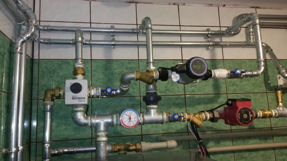

Myslicie koledzy ze takie obrocenie poprawiło by dzialanie instalacji?
To jak teraz jest skierowany przeplyw wody?
Pokretlo gdy jest poziomo to dogrzewa sie powrot
Obraca sie w lewo czyli rosnie skala A na pokretle silownika i wtedy jest przeplyw na instalacje ale chyba nie domieszuje wtedy goracej wody do powrotu od 4d do kotla
Zobaczcie jak wyglada powrot przy kotle
I w ktora stronę obraca sie pokrętło silownika jak silownil pracuje

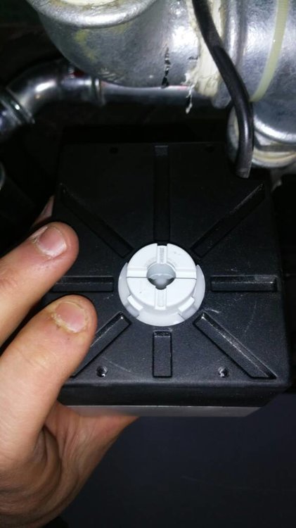

Jest na pewno żle ustawiony. Wysprzęglasz siłownik (śrubokrętem na "manual"), ściągasz siłownik i adapter na trzpieniu jeśli jest, przekręcasz np. kombinerkami trzpień (oś zaworu) tak, żeby zawleczka w trzpieniu była poziomo (jak na szkicu odpowietrznika). Potem zakładasz adapter na trzpień, ustawiasz pokrętło na siłowniku na połowę ( "5" ) i zakładasz na zawór. "10" po lewej - "0" po prawej. Przełączasz z powrotem na "auto". Zrobione....chyba instrukcja jest wyczerpująca ? :)

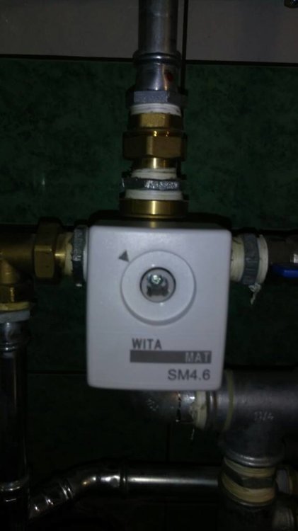

Wysprzeglic tzn odkrecic ta srubke po ściągnięciu pokretla? Jak na zdj zaznaczone czarna strzalka?
Przekrecic ten trzpien w prawo o 90 stopni?
Przekracac po sciagnieciu silownika czy trzeba odkrecic ten czarny plastik (jak na drugim zdjeciu) z zaworu ktory zostaje po odkreceniu tej srubki na srodku?
I zalozyc silownik w takiej pozycji jak jest teraz?

1. sciagam pokretlo
2. Odkrecam jedna srubke pod pokretlem
3. Sciagam silownik i widze jak na zdjeciu czarny plastik(gdybam ze to ten adapter) i zawleczke pionowo
4. Biore kombinerki i przekrecam w prawo o.90 stopni? Czy odkrecam wczesniej ten Czarny plastik?
I jaki nastepny krok?

4/ przekręcasz w prawo o 90 stopni, żeby zawleczka była POZIOMO
5/ Ustawiasz pokrętło na siłowniku w połowie  zakresu jego obrotu (chodzi w zakresie 90 stopni) - jak nie da się ręcznie, to ustaw go sterownikiem na 50%)
6/ zakładasz siłownik na zawór ( tu musisz sam sprawdzić, czy konieczne jest również przekręcenie tego czarnego plastiku- nie mam teraz styczności z  zaworem Hel Vita (może ktoś miał to podpowie)
Z tego co pamiętam jak siłownik jest firmy wita i zawór również to adaptera brak.
Przy takim położeniu trzpienia(tego wałeczka) jak na foto czyli pionowo na linii: zasilanie instalacji-powrót z instalacji zawór jest zamknięty(innymi słowy trzpień nie "pokrywa" się z zawieradłem(niebieska linia) tylko jest ułożony względem jego pod kątem 45st)
Czyli po nałożeniu siłownika w tej pozycji żeby zawór został otwarty siłownik musi się obracać w lewo(pomarańczowa linia zawór całkowicie otwarty-wałeczek ustawiony wtedy prostopadle do zasilania z kotła) jak się obraca w drugą stronę to oczywiście wiadomo należy zamienić kabelki z fazami.Zasilanie z kotła powinno być podłączone pod króciec zaworu z opisem KV.Tak że nie wykluczone że autor tematu ma dobrze podłączone,nie musi nic rozkręcać i obracać trzpieniem,wszystko co musi to nałożyć siłownik i sprawdzić w którą stronę się kręci.

Moze to jednak problem srednicy rury powrotu od 4d do kotla?
Wydaje mi sie ze nie jest grubsza niz 1 cal

Na 200% ma być tak jak opisałem w poście #70.Przyznam się że w pierwszej chwili się pogubiłem podobnie jak kol.Gmaj22
ponieważ obydwaj myśleliśmy że zawieradło pokrywa się w lini z tym widocznym trzpieniem.
Chcąc aby obieg kotłowy działał grawitacyjnie to zawór 4D i rury w obiegu kotłowym muszą być średnicy jak wyjście z kotła i to nie zawsze zadziała albo dodać pompę kotłową.
Ja nie patrzę na pokrętło siłownika tylko na ustawienie trzpienia(tego wałeczka)przed założeniem siłownika i jak jest pionowo to zawór jest zamknięty.Po nałożeniu siłownika musi on obracać zaworem w lewo aby go otworzyć.Całkowite otwarcie- trzpień prostopadle do zasilania.
Jak mi nie wierzysz to przeanalizuj załącznik-dane techniczne Helwity to dojdziesz do wniosku że mam rację) I sprawdź czy zasilanie jest podpięte pod króciec KV

Ale przecież na samym początku napisałem, że to można bardzo łatwo zdiagnozować, dotykając rury powrotu z zaworu i tej za zaworem. Przy błędnym ustawieniu przegrody, zawór działa w skrajnych położeniach "na odwrót", czyli ustawiając go na "10" (otwarty na instalację), będzie grzał powrót i na odwrót - ustawiony na '0" (zamknięty- rura za zaworem będzie gorąca. Tu piszę o ręcznym przestawianiu, bo zamienione ewentualnie fazy to już inna" broszka"
PS: a skoro wspomniano już o innych mieszaczach, to naprawdę trzeba sprawdzać dokładnie przed montażem albo po zamontowaniu wg specyfikacji. Bo na przykład w 3D Womixa ścięcie na trzpieniu jest po przeciwnej stronie zwierciadła, inaczej niz np. w  Afriso, Esbe, Vexve czy Goshe (tam zwierciadło jest od strony wycięcia).
Ale to na marginesie.... Przyznaję i biję się w piersi, że nie dotarłem do tego szkicu, który zamieścił kol. odpowietrznik i mogłem popełnić błąd. Inaczej takie rzeczy sprawdza się na miejscu, a inaczej ze zdjęć, zwłaszcza nie mając na co dzień do czynienia z mieszaczem HelVita.
