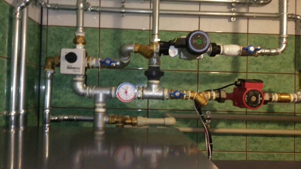

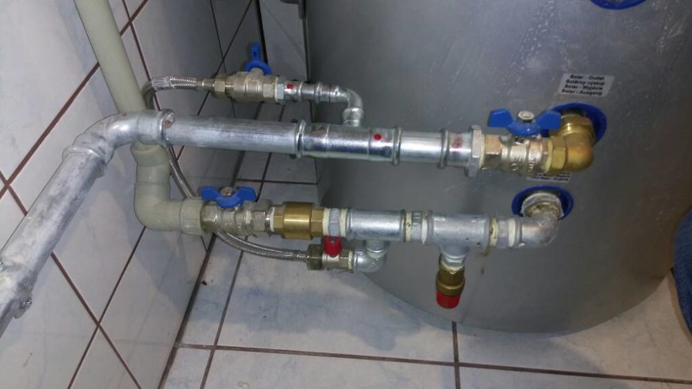

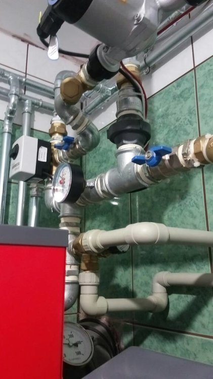

Warto zalozyc reduktor i zawor zwrotny? bo aktualnie prosto z sieci jest podlaczone dojscie zimnej wody
A odplyw do kanalizacji nie ucierpi w stylu z tak goraca woda?
A rzuc okiem jeszcze na napelnianie wody w instalacji,prawidlowo jest podlaczone? 937ebfe040c9dae89d0a379336d738f0.jpg

A gdzie zbiornik przeponowy???!!! Musi być pierwszy od bojlera, jeszcze przed zaworem bezpieczeństwa. Przy 200 litrowym zbiorniku objętość wody przy podgrzaniu wzrośnie o co najmniej 8 litrów. Jak myślisz, o ile wzrośnie w nim ciśnienie?
Edytowane przez gmaj22

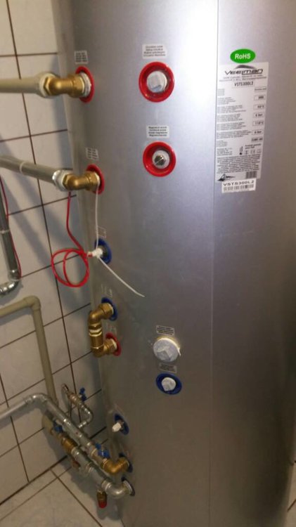

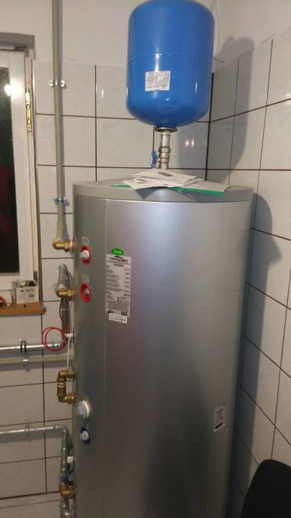

Zbiornik na gorze 18 litrowy a bojler 300l
Odpowiedni zbiornik i w dobrym miejscu?
Tam gdzie uzupelnianie wody w instalacji nie cofnie sie woda z kotla do rury od wody? do 5bbd49e14efda6071fd27f3aab60095c.jpg
Wysłane z mojego LG-K500n przy użyciu Tapatalka
Edytowane przez weedrytro
Masz szczęście... ;) Nie cofnie bo masz ZZ.
To chociaz tyle ze to jest dobrze :)
A co powiesz na temat tej pompy kotlowej w tym przypadku?
Jak wlaczyc ciagle grzanie cwu?

Hmmm naczynie czy źle / dobrze...
Na samej górze źle bo łapie się na poduszkę powietrzną, ale swoją robotę zrobi. Minus taki, że siedzi na ciepłej wodzie.
Z drugiej strony większość pojemników dopuszcza wodę do 70 stopni więc tu też tragedii nie ma.
W miejscu pokazanym przez odpowietrznik jest lepiej, ale z kolei jak ktoś ma twardą wodę z własnej studni to cały osprzęt na zimnej wodzie lubi szybko zarastać...
Fajnie jak można się wpiąć wtedy minimalnie wyżej bezpośrednio do bojlera... Tutaj wodociąg więc jak napisał odpowietrznik byłoby lepiej.
A zbiornik przeponowy Co? Tez ujdzie? Czy zle zamontowany?

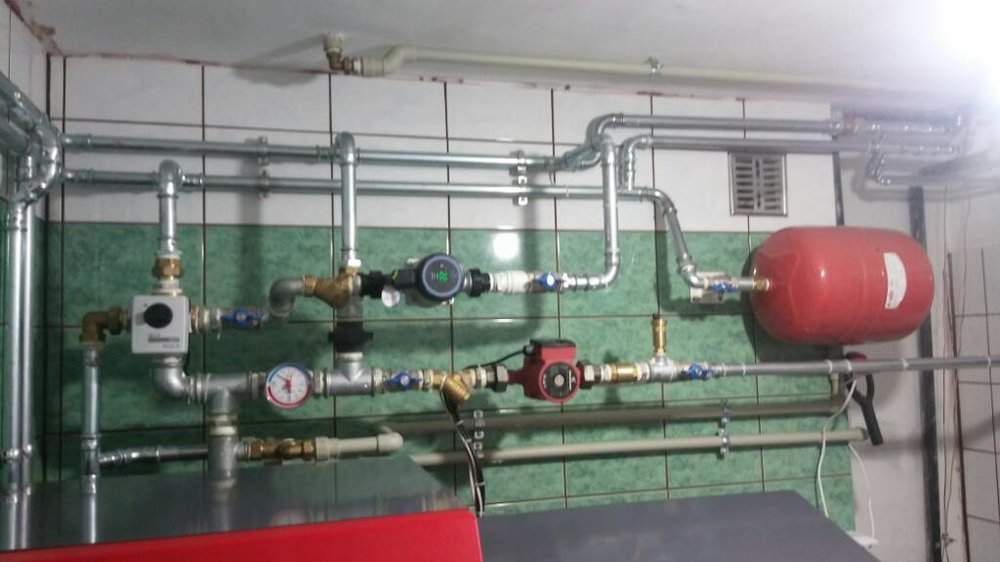

Naczynie przep.CO powinno być jednym z trzech zabezpieczeń kotła w układzie  zamkniętym(dlatego lokalizacja przy kotle który ma chronić)Drugie to zawór schładzający,ale nie widzę trzeciego w postaci zaworu bezpieczeństwa powiedzmy 2bar który powinien być na zasilaniu kotła.A w ogóle producent dopuszcza ten kocioł do pracy w układzie zamkniętym?

Zobaczcie na zdjecie czy jesli bym zamontowal pompe kotlowa to ten zawor roznicowy nie przeszkadza w niczym w tym miejscu?
Jaka pompe jak juz wybrać na kotlowa 25-40? Caly czas musi byc wpieta do gniazdka czy jak nia sterować?
Pompa Co to 25-60

To naczynie przeponowe Co jest w bardzo zlym miejscu? Ono jest na powrocie ale 1.5 m od kotla
Twoim zdaniem moze zostać czy trzeba przerabiac? Czy spełnia swoja funkcje w tym miejscu co jest?

Naczynie ma być na powrocie przed kotłem - nie na powrocie czegoś tam. Najlepiej przy samym kotle.
Jak tutaj:
http://www.instalacjebudowlane.pl/obrazki2/schemat_podlaczenia_kotla_w_ukladzie_zamknietym_sas_210415.jpg
Ale jeśli jest tak jak tutaj to też swoją rolę spełni:
http://www.instalator.pl/wp-content/uploads/2015/09/Foit202.jpg
(Tak tak, zawory zwrotne są do d... na reszte nie patrze).
Ze zdjęcia nie mam pojęcia gdzie jest...
Naczynie teraz jest na powrocie ale jeszcze przed zaworem 4d.
Zawor roznicowy jest zaraz po prawej kolo manometru.
Jesli bym zalozyl ta pompe kotlowa to nie bedzie przepychala przez ten zawor roznicowy?
Wypowiesz sie na temat pompy? Jaka odpowiednia by byla i jak nia sterować? Czy na stale w prądzie?
Dzieki za Twoje rady wszystkie :)
Czemu ma przepychać jak to całkiem inny obieg... Najwyżej będzie się domykać (a chyba po to tam jest) przy pracy pomp.
Pompa 25-40, sterowanie zależy jak non stop powrót jest niedogrzany to na stałe do prądu - jak nie to jakiś sterownik różnicowy z czujnikami przed 4D na powrocie jeśli tam są wszystkie powroty spięte i za pompą kotłową.

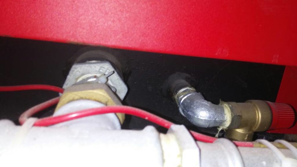

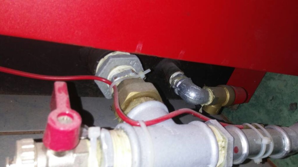

Tu jest ten zawor bezpieczeństwa

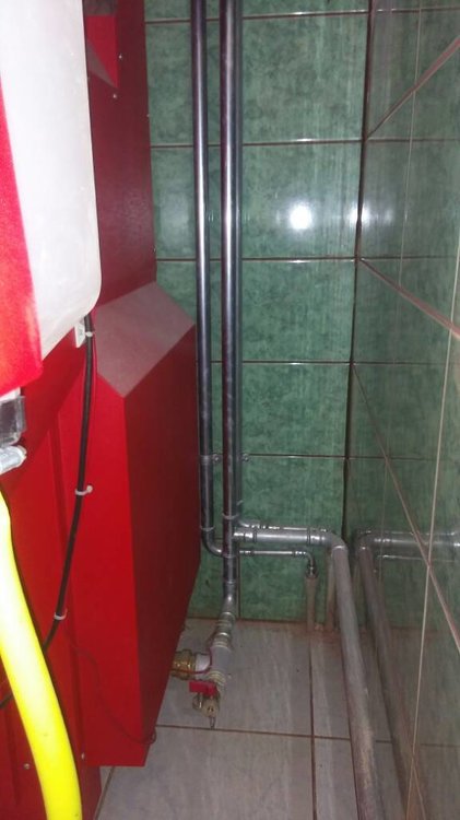

Shogun popatrz jak mam powrot
Pompa na tej rurze od 4d na dol do kotla?
Przeponowy zbiornik na Cwu ma temperature pracy do 99 stopni.

Pampa jak w załączniku.Zła lokalizacja zaworu bezpieczeństwa jak już wcześniej wspomniałem powinien być na zasilaniu.
Tam gdzie jest aktualnie wkręcony to pewnie powinien być zawór spustowy  z kotła.Ciekawe ile bar ma ten ZB
Edytowane przez odpowietrznik
Odpowietrznik jak zwykle w zaawansowanym programie graficznym naniosl stosowne poprawki, chyba ma juz szablon :-D zawory czasem wstawiaja 2 jeden na zasilaniu, drugi na powrocie, co nie zmienia faktu ze zgodnie z norma jego miejsce jest na zasilaniu a raczej bezposrednio w kotle na gorze...

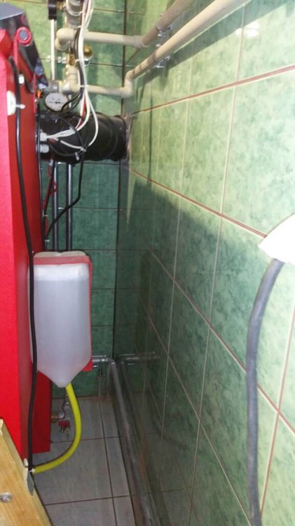

A popatrzcie na zdjecia
Gdzie by mozna bylo dac obydwa naczynia Co i Cwu tak by bylo poprawnie tzn mozna gdzies poprowadzić rurki zeby naczynia nie przeszkadzaly?
W ktorym miejscu zawor bezpieczenstwa i ile bar zamontować? Kociol nie ma innego wyjścia tylko zasilanie
A te czesci ocynkowane nie przeszkadzaja? Tylko kotłownia jest ze stali reszta instalacji miedz

A czy zawór 4D przypadkiem nie może być podłączony tak że zasilenie z kotła nie może być na wprost zasilenia instalacji? Zazwyczaj te wejścia 4D mają być pod katem 90 czyli zasilenie z kotła np z dołu a wyjście na instalacje z prawej lub lewej i analogicznie powrót do kotła i powrót z instalacji. Druga rzecz czy siłownik jest napewno 3 punktowy,a może jest dwu i tylko zamyka i otwiera nie ma pozycji pośredniej. 4 D nie zawsze ochroni powrót jeśli jest pocudowana instalacja, jak już to nie lepiej było dać sprzegłorozdzielacz i byłoby wiele prościej. I ochrona powrotu z pompą na powrocie do kotła, i zasilenie CWU, i obiegów grzewczych podłogi czy grzejników. Instalator zrobił gniota, fakt estetycznie, ale czy dobrze?
Siłownik trzy punktowy
Tak jak mowie ja sie nie znam a montowal instalator ze sklepu certyfikatem
Teraz juz wiem ze moglo byc inaczej ale juz za pozno, trzeba poprawic to co jest i moze będzie w miare działać
Kolego Odpowietrznik i kolego shogunzlasa wypowiecie sie na temat tych naczyn przeponowych w ktorym miejscu by je sac zeby było najlepiej i ten zawor bezpieczenstwa drugi na zasilaniu w ktorym miejscu?
Z gory dzieki Za rady :)
Już wspominali, że ZB jak najbliżej kotła na zasilaniu. Zaś naczynie przeponowe C.O. na powrocie również pierwsze w kolejności od kotła - jak się mylę to mnie poprawcie. Daj znać później jak Ci się ten piec sprawuje. Pozdrawiam.
