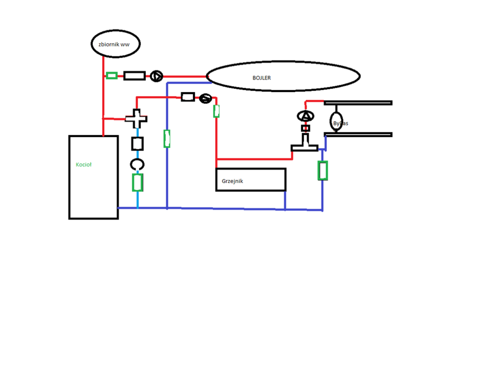

Witam,proszę o ocenę instalacji.
'Zielony to zz ,strzalki pompy a kwadraty to filtry . Jeśli jakieś sugestię proszę uzasadnić dlaczego tak a nie inaczej (sugeruję się instalacjami które znalazłem na forum)
To wystarczyło jedynie wykorzystać dobry schemat z forum a nie tworzyć kolejnego potworka,
Generalnie zgoda ale widać że chłopak postudiował trochę forum a nie walnął komiksa "bo tak bym to widział"(patrz miejsce za na OP)
A potworek zniknie jak prawodlowo podłączysz zasilanie do zaworu 3d(zza zaworu 4d). I na CWU jeden zzza pompą
Zerknij sobie do tego tematu z forum: Instalacja post Sambora. Ten Bypass to chyba nie potrzebny ale niech bardziej doświadczeni koledzy lepiej się wypowiedzą.
Nie zniknie... Dodatkowo:
1/ powroty obiegów za 4D podłączyć do 4D a nie do do powrotu kotła
2/żle podłączona pompa obiegu podłogówki względem mieszacza 3D (to raczej kosmetyczny błąd)
3/bypas między rozdzielaczami - będą siłowniki na petlach?
1/ oczywiście że tak - powrót z instalacji do 4d jest ma schemacie wogole nie podłączony. Pominąłem ten błąd w uwagach przez.... nieuwagę ;)
2/ Również to uznałem za błąd tylko na rysunku- nie podejrzewam że instalator nie potrafiłby podłączyć zaworu 3d zgodnie ze sztuką
Mój błąd kosmetyczny, powrót z instalacji do 4d, a bezpośrednio do kotła powrót CWU.Co oznacza zle podłączona pompa względem mieszacza?
zawór 4d ---->zawór 3d------>filtr--->pompa---->rozdzielacze
Tak na listwie będą siłowniki.Pytanie jeszcze czy wogóle je montować ? Jeśli w pokoju dojdzie do 25 st siłownik zamknie obieg, pokój wyziębi się do 22st- silownik otworzy pętle. Tak to powinno działać --- pozostaje ALE, bezwładność podłogówki jest dość wysoka więc zanim znów dobije do 25st to minie pare godz tak? Jeśli tak to jak to rozwiązać?

I jeszcze jedno pytanko, czy pompa która jest zaraz za 4d, w przypadku zakręcenia grzejnika, nie będzię zakłócała pracy pompy przy rozdzielaczu ?

Przy zaworze 3D pompa musi zaciągać od strony zawsze otwartego króćca, czyli montuje sie ja "na przelocie" zaworu. Przy 3D z siłownikiem mozna to jeszcze skorygować połozeniem zwierciadła i ustawieniem siłownika, natomiast przy 3D termostatycznym położenie pompy względem zaworu jest bardzo ważne.
Są też mieszacze tak podłączane względem pompy  jak zaznaczyłeś, ale to inny temat.
Teraz dopiero spojrzałem na zdjęcie rozdzielacza  i u Ciebie jest właśnie tego typu mieszacz :)
Drugi szkic jest żle. Pompy za 4D maja być równolegle a nie szeregowo. Celowo innym kolorem zaznaczyłem ze względu na krzyzujące się linie.

Teraz widzę, a co z silownikami na rozdzielaczu ?
I jeszcze jedno. jeśli połączenie równoległe - warto zakładać pompę na 1 grzejnik łazienkowy czy zostawić zasilanie na grzejnik bez pompy ?
Moim zdaniem nie warto. Można podłączyć ten grzejnik z obiegu wężownicy bojlera CWU.
Ale wtedy niepotrzebny również staje się cały uklad mieszający przy rozdzielaczu, tj. pompa obiegowa i mieszacz 3D :)
