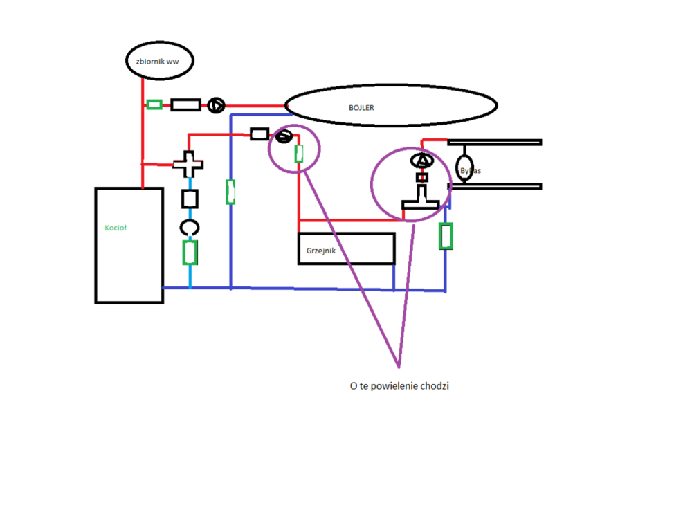

  1. Teraz widzę, a co z silownikami na rozdzielaczu ? I jeszcze jedno. jeśli połączenie równoległe - warto zakładać pompę na 1 grzejnik łazienkowy czy zostawić zasilanie na grzejnik bez pompy ?
  2. Mój błąd kosmetyczny, powrót z instalacji do 4d, a bezpośrednio do kotła powrót CWU.Co oznacza zle podłączona pompa względem mieszacza? zawór 4d ---->zawór 3d------>filtr--->pompa---->rozdzielacze Tak na listwie będą siłowniki.Pytanie jeszcze czy wogóle je montować ? Jeśli w pokoju dojdzie do 25 st siłownik zamknie obieg, pokój wyziębi się do 22st- silownik otworzy pętle. Tak to powinno działać --- pozostaje ALE, bezwładność podłogówki jest dość wysoka więc zanim znów dobije do 25st to minie pare godz tak? Jeśli tak to jak to rozwiązać? Tak wygląda rozdzielacz na 6pętli I jeszcze jedno pytanko, czy pompa która jest zaraz za 4d, w przypadku zakręcenia grzejnika, nie będzię zakłócała pracy pompy przy rozdzielaczu ?
  3. Witam,proszę o ocenę instalacji. 'Zielony to zz ,strzalki pompy a kwadraty to filtry . Jeśli jakieś sugestię proszę uzasadnić dlaczego tak a nie inaczej (sugeruję się instalacjami które znalazłem na forum)
