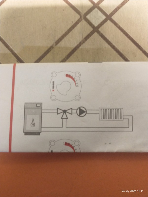

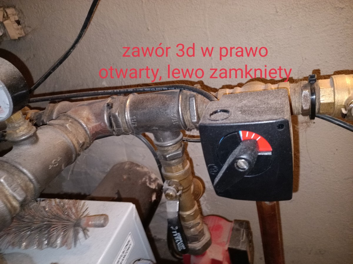

Witam, czy zawór 3d ma się otwierac tak jak teraz na zdj, skala od lewej do prawej? Wydaje mi się że jest coś nie tak, ponieważ nie miesza wody stopniowo, jedynie przy skrajnym położeniu na 100% leci letnia woda. Podłączenie: z lewej strony zasilanie z pieca, z prawej wyjście na grzejniki + pompą, dół - powrót z grzejników.IMG_20220119_180727.thumb.jpg.8d3024904a29b00249c7608987c0ec05.jpg
Dodano prefiks
@tofikowski całkowicie otwarty kiedy dźwignia w pionie. Czyli otwiera się od prawej do lewej.
Od prawej do lewej. Dźwignia w pionie całkowicie otwarty.
Trzeba przełożyć tabliczkę pod pokrętłem siłownika. Półksiężyc zaworu powinien pracować pomiędzy zasilaniem grzejników a powrotem z grzejników. Zasilanie z pieca zawsze otwarte.
Zamienić przewody podłączeniowe siłownika.
Na pewno ?
Sorry wkradł się błąd między zasilaniem a powrotem.
Między zasilaniem, co idzie z lewej strony, a powrotem z grzejników, dobrze myślę? Domyślam się że taka operacja wymaga zamknięcia przepływu wody przez zawór?
Nie, bo przecież zaworu nie musisz ściągać. Zdejmij siłownik i zobacz jak jest zamontowana przesłona w zaworze.
Dobrze. Obrot w prawo półksiężyc  zamyka zasilanie z pieca I otwiera powrót z grzejników, obrót w lewo  zamyka powrót z grzejników  i otwiera zasilanie z pieca 100% otwarcia. Aby prawidłowo ustawić trzeba zdemontować siłownik.
Czyli inaczej mówiąc odnoga na zasilanie grzejników niezależnie od ustawienia pokrętła pozostaje otwarta na 100%
Powinno być: w lewo=otwarty, w prawo= zamkniety, od stony POMPY ( a nie kotła) = ZAWSZE otwarty
Jak pisze @gmaj22 a konkretniej otwieranie przeciwnie do kierunku wskazówek zegara

Już ogarnąłem z tym zaworem i go przełożyłem. Ogólnie wszystko śmiga pięknie i cacy, w tym miejscu dziękuję wszystkim za cenne porady. Jednak pojawił się mały problem.
Co kilka godzin zawór się kalibruje (tak mi się wydaje, zamyka się do 0 i otwiera do 100%, nie ma to nic związane z ochroną kotła, ponieważ stało się to w momencie, gdy na piecu było 63°, a ochrona - 80°). Czy można to jakoś wyłączyć? W opcjach w kotle nic na ten temat nie znalazłem oprócz ręcznego uruchomienia kalibracji.

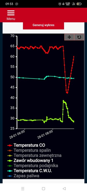

Do sterownika mam podłączony regulator pokojowy, który steruje zaworem. Fajna sprawa, w dzień grzeje, w nocy zbija temp, fajnie się śpi itp. mam na nim ustawione obniżenie zadanej zaworu o 6 °. W nocy spokojnie sobie pyka na 32 ° zadanej, wykres praktycznie linia, zawór otwarty tak na 40%. Problem zaczyna się gdy zawór musi się otworzyć żeby podbić temp o te 6° do góry. W tym momencie temp na kotle leci na łeb na szyję - nawet do 35 °. Pompą kotłowa chodzi cały czas. O co tu chodzi?
Edytowane przez tofikowski
Zapomniałem wstawić screenshota wykresu
O zimną wodę z kaloryferów, jeżeli puszczasz na grzejniki 32 to jaka wraca ?
Domyślam się, że otwarcie zaworu powoduje napływ zimnej wody z grzejnikow. Ale czy przy zastosowaniu krótkiego obiegu z pompą ten spadek nie powinien być... Jak to nazwać... Mniej drastyczny? Przy pracy na 40% otwarcia powrót ma 52° przy 65° zadanej na kotle. Gdy otworzy się na 60 - 65%, powrót spada do niekiedy 33°. Pompa na zasilaniu 25/60 1 bieg, pompą na powrocie 25/40 2 bieg
Wydłuż czas reakcji zaworu i zmniejsz jednostkowy skok. Zmiany nie będą tak drastyczne.
I  jasnozielona oraz czerwona linia na wykresie mniej strome 😉
Edytowane przez gmaj22
Czyli kontrola temperatury zaworu na min 60 s. @gmaj22 a co z pompami ?
Z przepływem.... należałoby zmniejszyć. Jak nie można na pompie, to można zaworem za nią . Ale po kolei- nie wszystko na raz 😉

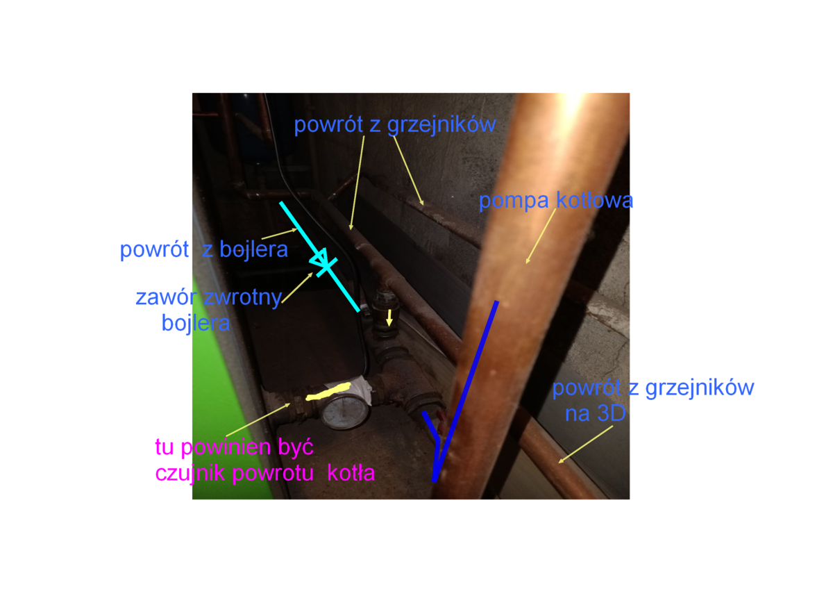

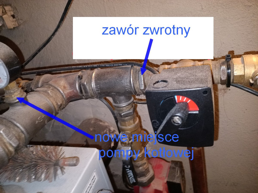

Ja się boje że pompa kotłowa powrotem 3D podkrada zimną wodę bo jest bardzo blisko  może przed 3d a trójnik dać zawór zwrotny klapowy , albo zmienić miejsce podłączenie pompy kotłowej

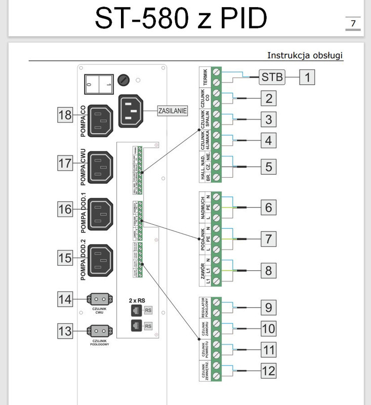

a co do temperatury powrotu to ja nie widzę tu czujnika powrotu , gdzie masz go fizycznie ?
a zawór zwrotny bojlera przeniósł bym od pompy CWU na koniec za kocioł

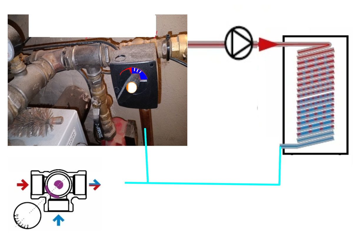

Rozwiązaniem jest zawór 4 drogowy . Stabilna praca kotła, stabilna temperatura powrotu.
daj 3D na rękę i pełne otwarcie ( czyli zamknie się powrót z 3D) to zobaczymy czy podniesie się powrót na kotle , a czujnik powrotu masz podpięty jako czujnik kotła w sterowniku jak czytam instrukcje 11 wyjście
A dlaczego nie 3D i pompa kotłowa , tylko dobrze trzeba zrównoważyć przepływy , nie zawsze 4D się lepiej sprawdza , a tu mniemam że część instalacji grzejnikowej jest stara -duże przekroje - niskie zasilanie 60stopni to i dużo chłodnej wody wraca zanim się ustabilizuje
