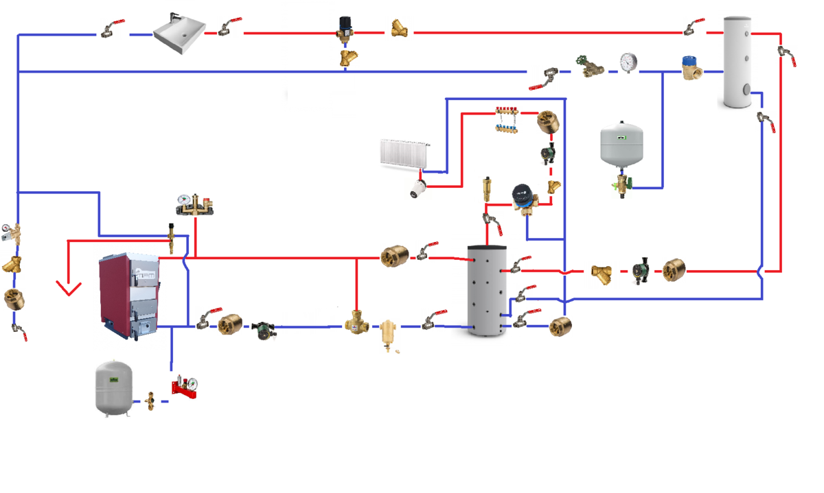

Witam wszystkich. To mój pierwszy post, chociaż forum obserwuję już od jakiegoś czasu.
Moja kotłownia jest do kompletnej modernizacji razem z całą instalacją.
Poniżej zamieszczam mój schemat instalacji i proszę o jego ocenę, podpowiedzi i wskazówki. Będę wdzięczny za wszelką pomoc.
Mam już kupiony MPM DS. WOOD 10kW, układ ochrony powrotu oferowany przez producenta kotła, bufor GALMET 500 litrów bez wężownicy, zbiornik CWU KOSPEL 200 litrów + grzałka (podgrzewanie wody latem), naczynie przeponowe C.O. REFLEX N80, naczynie przeponowe CWU REFLEX REFIX DD 25 litrów, separator zanieczyszczeń AFRISO, 8 grzejników PURMO z podłączeniem dolnym.
Pojemność wodna bufora, kotła oraz grzejników wynosi 621.5 litra.
Pozwolę sobie od razu na kilka pytań:
1.       Na schemacie instalacji w instrukcji MPM jest zastosowany zawór 4-drogowy. U mnie jest 3-drogowy (z siłownikiem), ponieważ uznałem, że z racji obecności układu ochrony powrotu, ta funkcja 4-ki jest już niepotrzebna. Czy dobrze myślę?
2.       Czy ZB na wyjściu z kotła powinien być 1.5 bar, z racji właśnie takiego max. dopuszczalnego ciśnienia roboczego kotła? Podobnie ma się z ZB do bojlera (max. dop. Ciśnienie 6 bar = 6 bar ZB)? A jaki ZB przy naczyniu przeponowym na powrocie kotła?
3.       Jakie zawory zwrotne są lepsze do takiej instalacji? Klapowe czy grzybkowe?
4.       Byłem przekonany, że przy pojemności instalacji 621.5 litra + oczywiście rury, pojemość 80 litrów naczynia przeponowego będzie wystarczająca, ale mam wątpliwości. Myślę nad dokupieniem jeszcze drugiego naczynia 35 litrów.
Jeżeli chodzi o rury, to dodam, że budynek jest dwukondygnacyjny, z czego parter to pomieszczenia gospodarcze, i tam znajduje się kotłownia, a piętro jest strefą mieszkalną. 7 grzejników będzie na piętrze, a jeden na parterze. Budynek ma wymiary 10 x 10 metrów, wysokość 7 metrów.
5.       Czy zawór DBV1 można zamontować w którejś z muf bezpośrednio na kotle czy tylko na rurze zasilającej?
6.       Czy zawór zwrotny na powrocie z bufora do kotła można zamontować przed separatorem zanieczyszczeń czy lepiej tak jak na schemacie?

Ad.1 3D
Ad.2 ZB minimum 2bar ZB na powrocie zbyteczny
Ad.3 Tu nie chodzi o lepsze gorsze tylko zawory klapowe stosuje się w instalacjach grawitacyjnych w twoim przypadku sprężynowe
Ad.4 80l małe
Ad.5 Można
Ad.6 Wg mnie ten zawór zwrotny jest zbyteczny,wystarczy jeden pomiędzy pompa a kotlem
Klapowe podczas startu pompy mogą stukać .
Cytat
Mógłbyś rozwinąć dlaczego ZB musi być większy, niż max. dopuszczalne ciśnienie robocze?
Cytat
Ad.4 80l małe
Jakiej wielkości drugie naczynie byś zalecał?
Cytat
Ad.5 Można
W którą mufę najlepiej wpiąć DBV1?
Cytat
Ad.6 Wg mnie ten zawór zwrotny jest zbyteczny, wystarczy jeden pomiędzy pompa a kotlem
Chodziło mi bardziej o to, czy zamiast ZZ między pompą a kotłem, można taki zawór zamontować przed separatorem.

Ad.1 3D
Ad.4 80l małe
Ad.5 Można
1)Jaka jest wysokość od króćca przyłączeniowego naczynia a najwyższym punktem instalacji?                     2)Do jakiej maksymalnej temp.bedzie grzany bufor?
Ad. 1) Wysokość to max 3.5 metra (Naczynie z podłączeniem bocznym (na wysokości 18 cm od podstawy) ma stać na podłodze w kotłowni, której wysokość to 2.18 m + strop ok. 0.5 m). Grzejniki o wysokości 60 cm. Ich dolna część będzie ok. 10 cm od podłogi na piętrze.
Ad. 2) Myślę, że przynajmniej do 80 stopni.
Jestem laikiem w tych sprawach, więc proszę o wyrozumiałość.
Jak dołożysz tak jak planowałeś naczynie 35l będzie ok Należy ustawić w obu naczyniach to samo ciśnienie wstępne.Sugeruje zawór bezpieczeństwa 2bary.Kotly są poddawane ciśnieniu problemu rzędu 5atm.MPM dopuszcza taki ZB

Skoro maksymalne dopuszczalne ciśnienie robocze pracy kotła to 1.5 bar, to zawór bezpieczeństwa chyba też 1.5 bar?
Oczywiście, że nie powinieneś przekroczyć dopuszczalnego ciśnienia roboczego, ale wtedy naczynie przeponowe - 80l , pewnie trzeba będzie podwoić.
Nie bardzo mam teraz jak policzyć pojemność, ale inni Koledzy na pewno ci policzą.

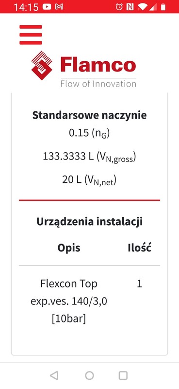

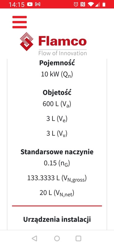

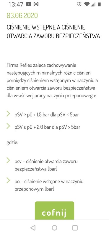

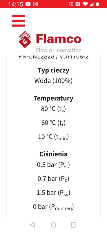

Ciekawe na ile będzie poprawne działanie naczynia przy zaworze 1,5bar.Nawet program doboru naczyn firmy Reflex nie chce łyknąć takiego ZB (najmniejszy 2bar)pewnie z przyczyny jak w załączniku.Pompy chyba też nie będą miały lekkiego życia przy tych parametrach.Screenshot_20230707-134722.thumb.jpg.b4513bcd6dc2874d9b0cea45728cfa40.jpg
Screenshot_20230707-141512.thumb.jpg.0c627db97f5f8f9b8521581ca71ce734.jpgScreenshot_20230707-141534.thumb.jpg.6fd5fc6d0c5d0332153cdac2957bec1b.jpgScreenshot_20230707-141542.thumb.jpg.3449c2c7362ca10ea44b9b4e68451227.jpgDobór wg Flamco z ZB1,5bar bez wymogu minimalnego ciśnienia na instalacje 1bar .140l przy ciśnieniu statycznym 0,5bar a 110l przy ciśnieniu stat. 0,4bar(tu Po=0,6bar)

Ad.3 Ja mam uruchomiony układ taki ale przed I sezonem, więc głowy za to nie daję. Bufor mam wyżej niż kocioł, więc dodatkowy zawór zwrotny przed buforem nie jest konieczny. U mnie jest jeden ZZ przed kotłem i jest sprężynowy, ale teraz to bym zdemontował. Jeśli grawitacja jest sprzyjająca to co by się stało strasznego jak nie byłoby ZZ ?
Jeśli chodzi o moją skromną teorię Zawór klapkowy vs sprężynowy. Mam takie i takie, i nic nie stuka. Sprężynowe mam tam gdzie jest potrzebna szczelność, czyli u mnie cyrkulacja i obieg kotłowy(tu chcę wyrzucić ZZ). Tam gdzie mała nieszczelność nie spowoduje zaburzenia funkcjonalności dałem klapkowe -poziomo(ważne) ZZ klapkowy w pionie może stukać,
Zwróć proszę uwagę, że każdy zawór sprężynowy pochłania moc pompy i może okazać się, że pompa zamiast 5W będzie brała 15W. Gdzieś ktoś określił, że jeden ZZ sprężynowy pochłania 1m wydajności tłoczenia, a to dużo. Spróbuj dmuchnąć w z. sprężynowy to poczujesz jego siłę.
