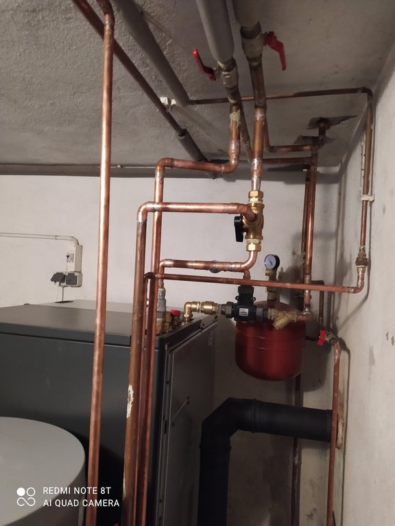

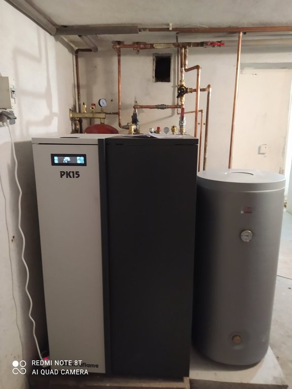

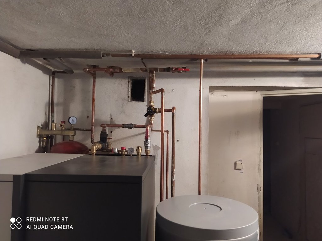

Także Witam wszystkich forumowiczów i proszę o ocenę mojej instalacji.

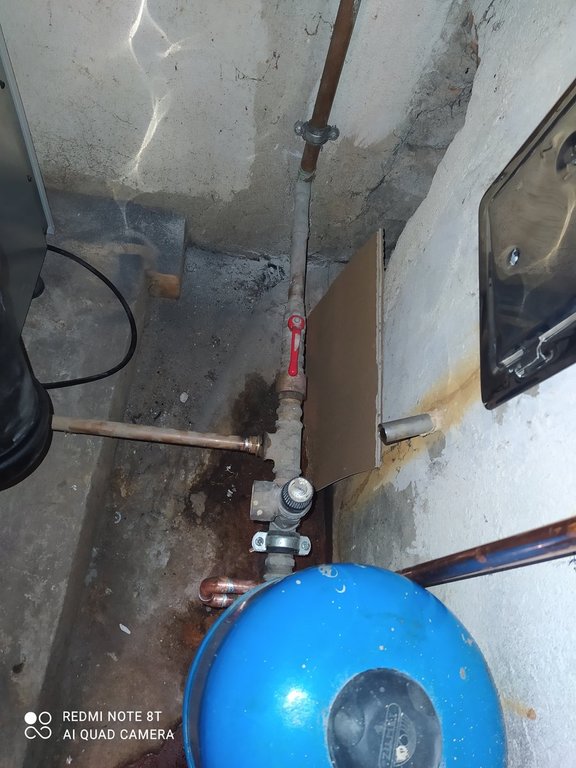

Zdecydowałem się na napisanie tego posta ponieważ zapłaciłem firmie sprzedającej kotły bardzo dużo za montaż kotła a po prześledzeniu kilku tematów z tego forum zaczynam się martwić, że coś może być nie tak zwłaszcza, że pan hydraulik mimo ze miła osoba i chętna do pracy to oszczędzał na czym mógł, mimo, że zapłaciłem za nowe naczynia przeponowe to hydraulik zostawił stare ponad 10 letnie. Także wiekszosc starych rurek jest z odzysku a także niektóre zawory.
Kocioł zasila grzejniki nowego typu - 8 w pokojach i 2 łazienkowe (rury, które idą bezpośrednio do góry) oraz ogrzewanie podłogowe w salonie kuchni i łazience na piętrze (rury idące w prawo).
Jestem przed wizytą w tym salonie tzn.  na pewno mam zamiar iść się kłucić o te oszczędnośći bo koszt montażu z uruchomieniem to prawie 7 tys.  zł. Ale chciał bym zaczerpnąć waszą opinie co jeszcze powinno być zrobione za tą kwotę.

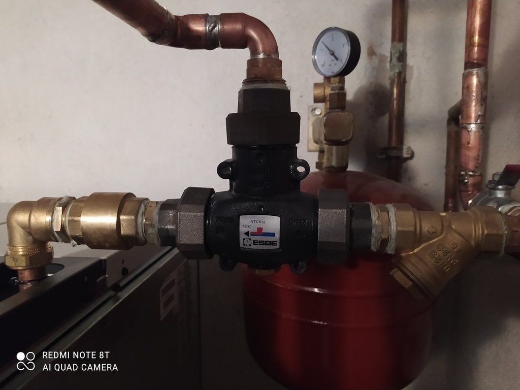

Zaw 3-D na zasilaniu przełącza ręcznie grzanie CW/CO a dalej?
Ta pompa co jest w kotle od biedy obsłuży ochronę powrotu ( zaw VTC) i ew bojler lub grzejniki, ale dalej już nie podoła.
Filtr skośny na powrocie powinien być przed samą pompą a nie przed zaw 3-D
W wyczystce przydałby się RCK, ale nie mam inst pod nosem , więc piszę to w trybie warunkowym.
Ponadto instalacja ma kiepską estetykę - jak można tak rury "posmarkać" cyną?

No właśnie dopiero wczoraj był odpalony pierwszy raz i dziś rano na szybko tylko sprawdziłem i właśnie grzejniki na parterze i piętrze gorące ale podłogówka na parterze ciepła a na piętrze praktycznie zimna. A czy ta rura od wydechu może taka być tzn wydech w kotle ma fi 100 a komin 120 i nie ma żadnego zwężenia tylko silikonem wypełniona różnica przy kominie.
A z tym zaworem 3D to chodzi o to, że powinien być jakiś sterownik do kontroli tak ?? bo ten mechanik nie znał  tego kotła bo miał być zawór 3d automatyczny ale nie wiedział gdzie podłączyć i ma to dokończyć, z tego co wyczytałem u producenta to powinna być dokupiona taka płyta(sterownik) który łączy się z płytą główną kotła i wtedy można sterować zbiornikiem cwu i zaworami itp.
A czy hydraulik ma obowiązek założyć izolacje? bo to tez mnie trochę załamało, że tak to wszystko zostawił gołe.

Tak patrzyłem na te zdjęcia i oczy robiły mi się coraz większe ze zdziwienia[emoji33] Takiego magika to ze świecą szukać[emoji6]
A tak poważnie to spierniczył instalację i jeszcze taką kasę zainkasował...masakra. Bierz go za d..ę i niech poprawia.

Sytuacja wygląda następująco.
- Salon zamówił zestaw rozszerzający do kotła (teraz będzie można podłączyć wiele urządzeń zewnętrznych) dzięki temu będzie można zamontować siłownik na zawór mieszający i będzie kontrola z poziomu kotła nad wymiennikiem cwu , pompami itp.
- Powiedziałem, żeby przestawili ten filtr skośny na właściwe miejsce
- no i mają dołożyć pompę na podłogówkę
Jeśli jest tam jeszcze jakiś rażący błąd to był bym wdzięczny za komentarz. Hydraulik ma przyjść to poprawiać w przyszłym tygodniu.
Kolego napisałeś że zapłaciłeś 7 tysięcy za montaż tego kotła. Tak jak to wygląda to nie jest on wart ( montaż ) 700 złotych. Zobacz sobie jak wygląda profesjonalny montaż,zwróć uwagę na estetykę i materiały. Tam wszystko jest nowe i zrobione zgodnie ze sztuką.
