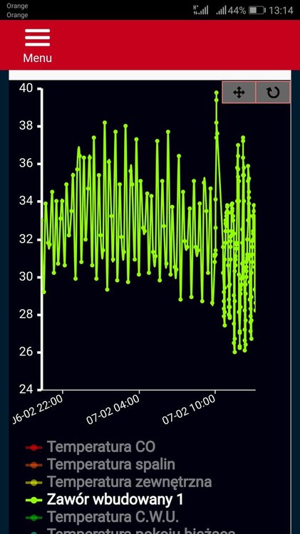

Koledzy powiedzcie jak pracuje u was zawór 3 drogowy. Mam firmy Afriso z siłownikiem i trochę mi się nie podobają skoki temperatury. Chyba że to normalne?
