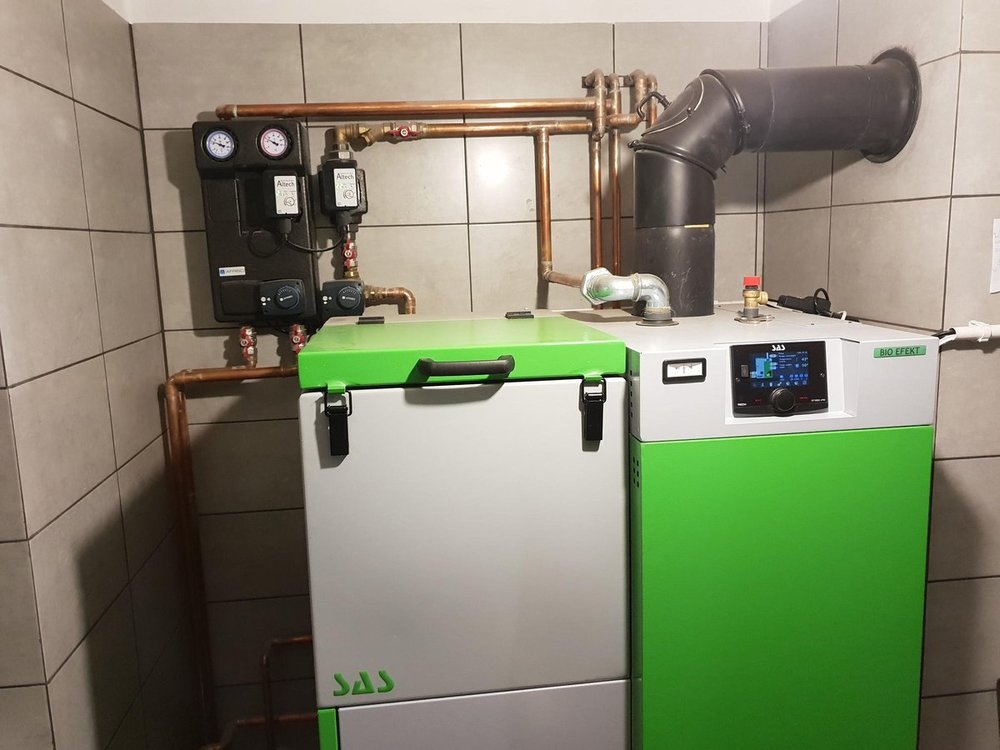

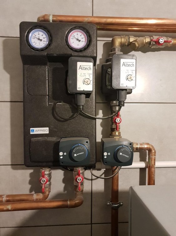

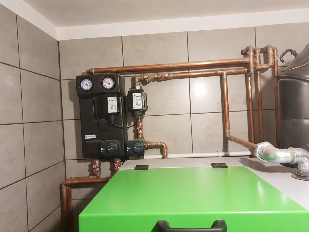

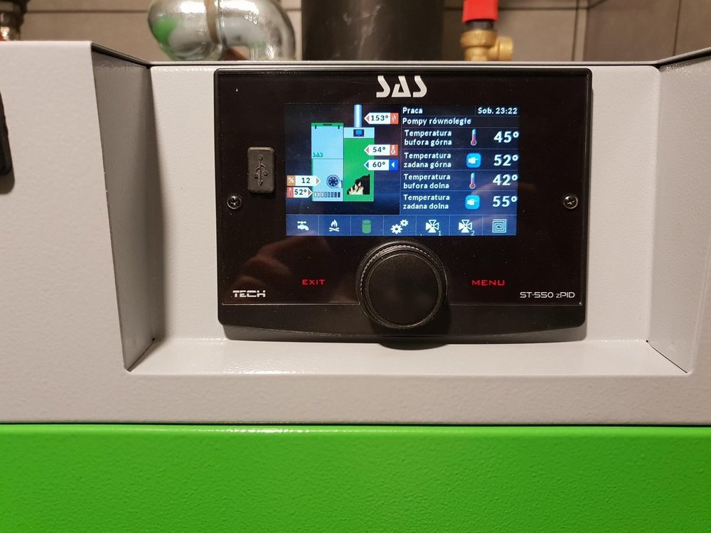

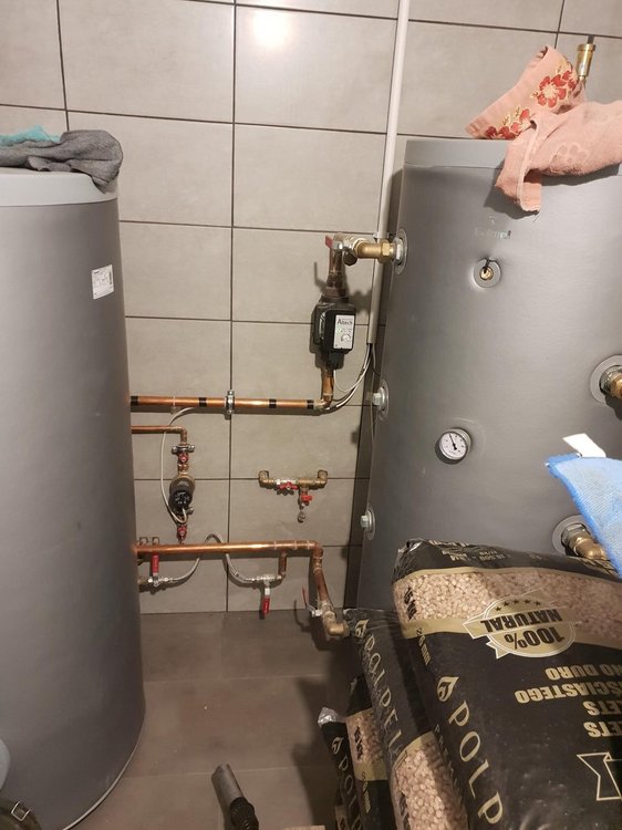

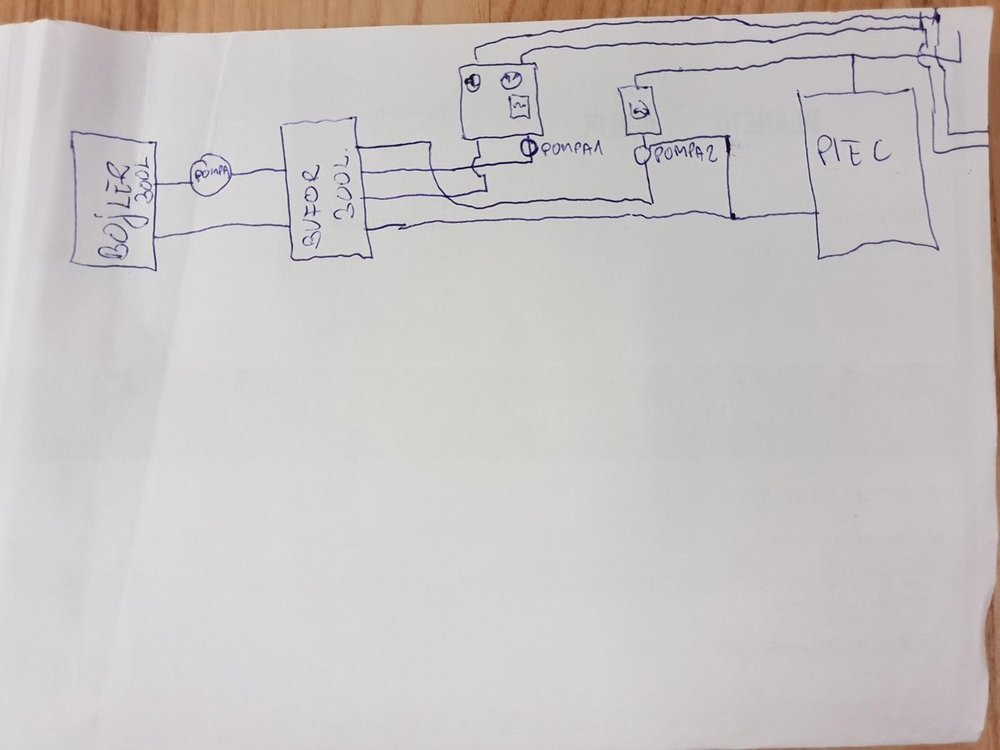

cześć,
piszę z kolejnym problemem :)
podłączyłem sterownik pokojowy ST 292 v2 do bio efekt st 550 z pid.
jest znacznie mniejsze spalanie ponieważ piec częściej jest w potrzymaniu niż w pracy.
jak już wcześniej pisałem mam podłączony bufor 300l i bojler 300l.
problem polega na tym że gdy piec jest w podtrzymaniu, to wychładza mi wodę w bojlerze. pomimo że podtrzymanie jest tak ustawione że temperatura na piecu nie spada.
poradźcie proszę jakie ustawienia wprowadzić by temperatura wody nie spadała.
poniżej zdjęcia mojej instalacji
Pewnie się nie znam, ale wydaje mi się, że bojler robi teraz też za bufor ciepła do ogrzewania; pompe do bojlera masz włączoną cały czas?
Pompa miedzy buforem a bojlerem włącza się sama gdy ma dobić temperaturę. Gdy piec chodzi w algorytmie pid, bojler trzyma temperaturę ale spala więcej pelletu. Jak zrobię ustawienia własne to piec chodzi w większość czasu na potrzymaniu. Malo pali ale spada temp. Na bojlerze. Co ważne to na dokladnie tych samych ustawienia pomp
W dniu ‎2019‎-‎01‎-‎19 o 10:33, Kriters napisał:
Chłopaki, jak podłącze regulator pokojowy pod pompę CO i ustawie temperaturę w pokoju np na 22 stopnie to kocioł będzie pracował cały czas aż do osiągnięcia temp 22 stopnie w pokoju czy będzie działał wg zadanych temperatur na kotle i zadanej histerazy? A jeśli osiągnie temp w pokoju 22 stopnie to to będzie cały czas w podtrzymaniu czy też przejdzie w pracę po spadku temp na kotle o histerezę?
jak osiągnie temp pomieszczenia to przejdzie w stan czuwania, chyba że np. nie dogrzeje do zadanej temp. CWU, będzie chodził aż podgrzeje wodę i przejdzie w czuwanie.
W dniu ‎2019‎-‎01‎-‎19 o 12:42, Bafi1234 napisał:
Tak. Przynaniej u mnie tak to działa, czyli chodzi do zadanej na kotle do 65° potem podtrzymanie o zadana histereze 10°[u mnie ok 30min.nie mam podlogowki] i przechodzi w pracę ok 15min.do zadanej na kotle. Jak zrobię że pokojojowy ma sterować pompa CO to przy zadanej np. 22° wyłącza się pompa a kocioł po osiągnięciu swojej zadanej jest dłużej w podtrzymaniu, pompa wtedy się załącza o zadana histereze na pokojowym, ja miałem 0,6 ustawioną i wtedy najpierw zalaczala się pompa a po jakimś czasie kocioł bo spadła na nim temp. Do 55°
przy regulatorze pokojowym klucz to temp. zadana w pomieszczeniu. jak osiągnie temp. w pomieszczeniu i dogrzeje CWU to przechodzi w czuwanie i nie ma tu znaczenia temp. zadana kotła. u mnie pompy chodzą nawet w czuwaniu
jakim sposobem może ci się nie wychładzać woda. przy użyciu regulatora pokojowego piec nie przechodzi w podtrzymanie tylko w czuwanie, co oznacza, że nie podaje co jakiś czas paliwa i powietrza, a więc się wychładza. to stan wygaszenia, przynajmniej u mnie tak mam
