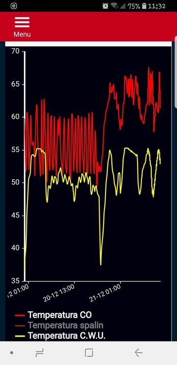

@gniochu to zwiekszone spalanie masz od poczatku tego sezonu? Paliles wczesniej czy teraz dopiero odpaliles i masz zwiekszone spalanie? Moze jakies nowe straty ciepla? lub pellet polezal i stracil na kalorycznosci(wilgoc) itp? Ja mam w tym roku wieksze spalanie ale wiem ze to wina pelletu,lokalnego i nic z tym nie zrobie. Natomiast jezeli nie zmieniales ustawien, nie zmienio sie nic to ogolnie powinienes palic podobnie no chyba ze jak mowie pellet zle lezakowal i stracil wartosc opalowa. Zadnych aktualizacji nie robiles itp? Plomien wiesz jaki ma byc, nie rwacy, lekko zakrecony, jak w kominku -+ a temp wg mnie powinna oscylowac miedzy 120-140.

Powiem tak, spalanie mi zaczęło swirowac jeszcze w okresie letnim jak palone było tylko na cwu.  Cały czas byli tak że zasobnik starczal na około miesiąc później ojca znajomy przyszedł coś przestawić że niby lepiej i zaczęły się cyrki że 100kg szło w 7 dni. Więc ja postanowiłem zrobić upgrade softu na nowszy i teraz tak się dzieje.
@gniochu a jest opcja zapisać ustawienia sterownika w plik? koledzy na pewno znajdą co można poprawić kiedy będzie widać jak to chodzi teraz
@gniochu nie podoba mi sie wykres CWU, jakbys mial ustawiona histereze 10stopni, ja mam 2stopnie. sam piec jest akumulatorem, ma 100-+ l wody wiec jak trzeba to odda troche z podtrzymania do CWU.  a skoro cos kolega robil to masz z zeszlego sezonu dane, mozesz pokazac jaka byla zadana CO bo tu widze ze raz 65 stopni a raz 60 stopni wiec cos tam kombinujesz z ustawieniami jednak. Co do upgrade softu, ja sam robilem downgrade (pare postow wstecz mozesz poczytac o tym), mi moj piec zaczal gorzej palic na nowym sofcie. No i kwestia podtrzymania, wygaszasz czy podtrzymujesz ? bo samo podtrzymanie to moze byc z 10% pelletu na dzien. 7 dni= 70%. Tego sie nie oszuka. Samo przestawienie paru parametrow moze to mocno zmienic. Tak wiec wrzuc wykres z zeszlej zimy i teraz. najlepiej z tygodnia?
co ciekawe, wykres CWU odpowiada CO tak jakbys nie grzal w domu tylko CWU.

z tego co ja widzę, to przez pewien okres temp. CO zadana była na poziomie 55. Dziś zmieniłeś na 60?

@grzegorzkrol kombinuje cały czas, wcześniej chodził w manualu z histereza 5 stopni, pozniej zmieniłem na 10 stopni a od wczoraj chodzi W PID żądaną cały czas 60 jest tyle że PID przebija Dlatego tak to wygląda.
Dlaczego uważasz że nie grzeje w domu? Cały czas pompy równoległe.
Podtrzymanie a uważasz że przy rozpalaniu i wygaszaniu będzie palił mniej?
pare stron wczesniej masz moje ustawienia, mozesz je przemyslec, przetestowac. PID u mnie spala duzo wiecej niz manual. Nie wiadomo czy znajomy ci nie zmienil nadmuchow w menu instalatora badz mocy kotla? ja bym przeszedl kazde ustawienie krok po kroku. Co do gaszenia i rozpalania zalezy od domu, rozpalanie to min 1% zasobnika, oplaca sie jak masz dobrze docieplony dom, jak nie masz to lepiej podtrzymywac.

ja Ci proponuję zakup regulatora pokojowego. od momentu zakupu mam z głowy problem z piecem. wchodzi w czuwanie po osiągnięciu zadanej temperatury pomieszczenia i rozpala się jak spadnie o zadaną histerezę. u mnie 2-3 razy na dzień.
ja tez mam regulator pokojowy ale on nie rozwiaze wszystkich problemow bo trzeba miec termostaty i ustawic regulator w najchlodniejszym pokoju, inne termostaty odopwiednio do tego ustawic zeby to gralo razem. Sam regulator niewiele da bo bedzie osiagal np 21 stopni w tym najchlodniejszym ale w innych pokojach bedzie po 22-23 ze wzgledu na zroznicowanie zapotrzebowania na cieplo. a chodzi o to zeby byl taki sam komfort wszedzie.
do tego zalezy ile masz wody w instalacji. Jesli malo to regulator ci polece i przechodzenie w podtrzymanie, jesli duzo to lepiej zeby piec lecial caly czas i tyle.
