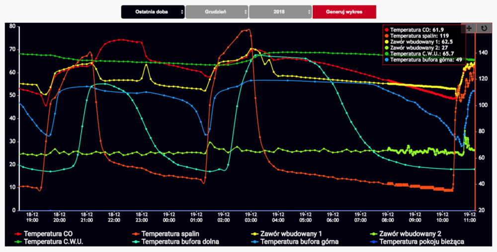

No i mam wyniki małego eksperymentu po zmniejszeniu temperatury na piecu i buforze o 10 st.
W załączniku po lewej eksperyment z nowymi ustawieniami po prawej powrót do poprzednich.
Warunki przypomnę: kocioł BIO EFEKT 23kW + bufor kombinowany 600L (w tym 200L cwu) Galmet, budynek nowy ocieplony, pierwszy sezon grzania, nie zamieszkały na razie, 100% podłogówka - 260m2, temperatura w całym domku 15-16st.
Otóż przy grzaniu kota do 65 zamiast 75 / bufora do 55 zamiast 65 wyniki są następujące przy temp zewn podobnej
- czas pracy kotła się nie zmienił (~2h)
- spalanie natomiast spadło o  ~1,5kg (7,5kg na cykl zamiast 9kg)
- czas rozładowania bufora (~3,5h) czyli co najmniej o połowę mniej (było 7-8h)
Wychodzi że przy takich ustawieniach muszę palić 5-6 razy na dobę zamiast 2-3 jak przed tym
Spalę przy tym 37,5-42 kg na dobę zamiast 18-22 kg przy obecnych lekkich mrozach (-2/-6).
Dla kotła różnica taka że chodzi z mniejszą sprawnością więcej czasu, dla bufora korzyść w sumie żadna, dla mnie taka przyjemność to wzrost spalania o min worek dziennie. No i palnik więcej prądu zeżrę i dmuchawa...
Ale warto było spróbować, teraz mam porównanie :)
Refleksja taka: myśle że z kotła dużo więcej nie wyciągnę, niestety bufor na większy też zmienić się nie da. Ale mam co poprawiać w ociepleniu (strop na strychu goły beton) oraz bramę w garażu uszczelnić muszę a w kotłowni dodać zetkę. Zmniejszę straty - zejdę jeszcze trochę z opału. Rozważę też RCK bo ciąg mam spory, ale spaliny nie przekraczają 150st w szczycie palenia więc to juz na dodatek chyba...
Bardzo dziękuję wszystkim za rady!

Panowie pomocy juz nie wiem co robic. Kociol chodzu w manualu z ustawieniami Dziadka i piec zasypany 6 wiórkami po 20kg 17.12 o godzinie 11:30 teraz prawie pusto w podajniki. Ma ktoś na to jakiś sposób? Zżera ten piec jak szalony. Dodam że w tamtym roku gdzie mrozy były ponad -10 zasobnik starcza na 5-6 dni prawie
ale jaja... a jaka temperatura spalin? co z temperaturą powrotu?
Temperatura spalin dochodzi do 205 stopni przymknąłem czopuch to waha się od 150 do 180. Temperatura powrotu nie wiem jaka nie mam jak sprawdzić.
Jeżeli taka wysoka temp. spalin na początek proponuję zmniejszyć obroty dmuchawy.
A pellet ten sam?ja mam tak że nowy pellet i spalanie 50% większe.generalnie spaliny powinny być trochę niższe.opisywalismy tu jakie ustawienia itp.poprobuj.
Kolega ma racje, często inny pellet wymaga zmiany ustawień pracy podajnika i dmuchawy
Ale jak spaliny powyżej 150st to warto sprawdzić dlaczego... może za mocno dmuchać albo ciąg  za duży w kominu
No i ten powrót, czasami jak za niski to pieć będzie ciągle hajcować zimną wodę spali masę opału a temperatury zadanej osiągnąć nie może.
U Ciebie dochodzi do zadanej? Jak szybko jeśli tak?
Pellet mam ten sam co w zeszłym roku i od innego dostawcy również i jednego i drugiego mniej więcej pali tyle samo, nie ma dużej różnicy a śmiem twierdzić że żadnej. Co do dmuchawy to jak zmniejszam obroty to zaczyna kopcić. A jak sprawdzić ta temp. Powrotu? Choć do zadanej szybko nabija 10 stopni histereza to nie wiem czy 10 minut muszę czekać żeby nabił do tych 60 nawet chyba nie. Dodam że czy manual czy PID pali to samo.
