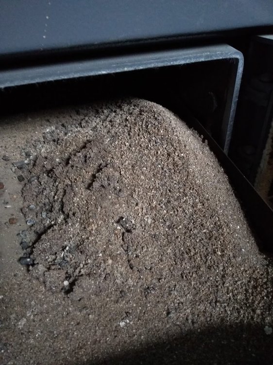

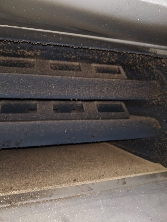

@lisek311 załączam zdjęcie wymiennika oraz tego popiołu z grudkami i spiekami. Ale chyba juz teraz będzie lepiej bo dzisiaj miałem czas przy rozpalaniu zobaczyć na żywo jak wszystko działa i okazało się że miałem słaby płomień mimo że dmuchawa chodziła na 100%. W efekcie palnik wyrzucał kawałki niedopalonego pelletu, stąd grudki. Udało się  wyregulować nadmuch (korektą) tak aby płomień był ładny przy mocy 100% i zobaczę jak będzie teraz.

Masz rację z tym pelletem, też widzę że pellet a pellet to nie to samo. Dziś zdejmowałem klapkę na dolę palnika to tam sam piasek był... nice ma co się dziwić spiekom i grudkom. Jak nie znajdę dobrego niedrogiego pelletu to wrócę do Olczyka bo jak na razie to był najlepszy, a próbowałem juz od 4 innych producentów.

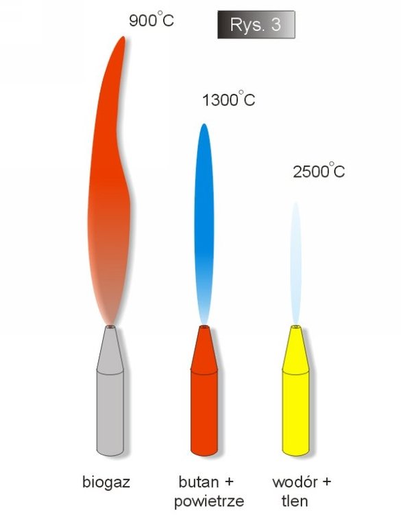

Po pierwsze płomień nie ma się spalać ładnie tylko efektywnie.
Co daję więcej ciepła przedstawie rysunek zapożyczony z innego forum.
Cytat
Pierwszy wniosek.
Wielki blask płomieni ... nie musi się zaraz przekładać na wysoką temperaturę spalania, bo to nie
światło jest dostarczycielem energii cieplnej, ale promieniowanie podczerwone (niewidzialne).

@lisek311 no z tymi rysunkami to pojechałeś :) wiadomo że każdy rodzaj spalania ma swoją optymalną temperaturę oraz wygląd - gaz, węgiel, drewno czy pellet bedą się pod tym względem  bardzo się różnić. W przypadku pelleta, skoro nie mamy czujnika bezpośrednio temperatury w palniku, uważam że najlepiej jest kiedy po spalaniu zostaje tylko czysty popiół, kiedy dmuchawa nie wyrzuca niedopalonego pelletu do tacy w trakcie pracy, kiedy temp zadana jest osiągana szybko i bez skoków, kiedy z komina nie dymi. Producent też podaję że sprawność nominalna jest przy temperaturze spalin 130-160st co też uważam ze jest istotne. I dlatego staram się tak wyregulować proces spalania aby spełnić te wszystkie warunki. No i w tedy patrzę na spalanie które też nie wygląda żle jeśli przeliczyć podaną wartość opalową konkretnego pelletu do ilości wytworzonej przez kocioł energii czyli zgromadzonego w buforze ciepła.

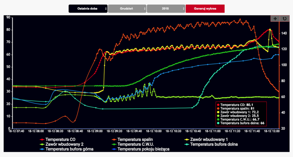

Swoją drogą miałem wczoraj wieczorem (o godz 18) przypadek rozwarcia termika bo próbowałem przestawić piec na palenie bez wygaszania co przy buforze jak się okazuje nie sprawdza się. Hydraulik powiedział że nic nie trzeba robić jak wystygnie to sam się uruchomi :) Ale tak nie jest, w nocy piec się nie rozpalił do rana pompy chodziły na całego w trybie rozwartego termika. Instalacja się wychłodziła i musiałem rozpalać na zimno jak dostałem się na budowę (o 9 rano). Przy okazji gruntownie wyczyściłem palnik i obserwowałem sam palnik jak chodzi od początku - podsyp, grzanie, nadmuch, aż w końcu roboczy płomień i jazda. No to przy obecnych ustawieniach całą instalację rozgrzałem w niecałe 3 godziny wraz z ciągle działającą podłogówką i ładowaniem bufora całkiem rozładowanego. Zeżarło mi przy tym 9% czyli trochę mniej niż worek, 13-14kg. Jak patrzę w parametry kota, widzę że przy średnio 50% mocy nominalnej powinien spalać 2,8kg/h czyli 8,4kg w trzy godziny. U mnie spalanie na 100% mocy wyszło 13-14kg co by się zgadzało...
Załączam wykres tej akcji :)
