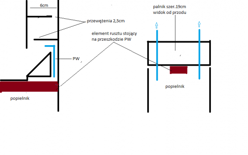

Panowie spalam drewno w kotle GS przerobionym na DS. Ogólnie jestem zadowolony ale nie na tyle żebym zaprzestał ulepszania konstrukcji, a może to już jest choroba?Psychiczna?
Na obecnym etapie podejrzewam iż popełniłem błąd w podawaniu PW z popielnika, otóż podaję je szczeliną która jest za klinem i ma szerokość palnika czyli 19cm, niestety na środku tej szczeliny jest element rusztu który blokuje przepływ PW, rozbijając tę strugę powietrza na dwie części pomijając środek palnika. Czy jest z teoretycznego punktu widzenia taka ewentualność że środkowa część palnika nie będzie dostatecznie dotleniona, natomiast jego boki będą nadmiernie przewentylowane?
I jeszcze jedna kwestia, mam nad palnikiem zrobione dwa przewężenia które według mojego mniemania miałyby zawirować nieco strugę i ułatwić mieszanie z PW, ale już sam nie wiem czy to w ogóle coś daje i czy z teoretycznego punktu widzenia nie przynosi więcej szkody niż pożytku?
Oto rysunek jak to wygąda:
Za palnikiem to wg mnie powinna być komora rozprężna, a więc bez przewężenia. Co do pw to bez znaczenia ta przeszkoda w środku. Wg Kol Hesa to pw wogóle nie jest potrzebne a wręcz wychładza spaliny. Obecnie to testuję ale mam mieszane obserwacje. Wychodzi mi, że z pw czy bez pw to jeden czort, bez znaczenia praktycznego.

@maracz, przewężenia o tyle mają znaczenie, że osłabiają ciąg. Jeżeli nie masz z tym problemu, to ok, lepsze mieszanie, krótszy i mocniejszy płomień. A kłopoty z PW polegają m. in. na tym, że się je nieraz za daleko podaje. U Ciebie zrobiłbym jakieś kierownice, żeby szło skosem w dół, prosto w żar. W płomieniu trzeba rozróżnić część główną i jego końcówki/ogonki/resztki. PW należy podać przed częścią główną, a najpóźniej w nią. To powietrze musi jeszcze mieć drogę z tym płomieniem się zmieszać i przespacerować. Zanieczyszczenia są z końcówek (w znaczeniu jak ogonek płomienia świeczki, tylko płomień w piecu jest bardziej poplątany). Te końcówki nie mają wystarczającego potencjału do palenia się i gasną przedwcześnie. Dlatego końcówki należy dogrzewać ze wszystkich stron, masować, chuchać i nie dmuchać.
A przewężenia zrobiłbym szersze, ale jakoś tak, żeby się trochę skłębiło, a odległość w pionie musi być taka, żeby się miało miejsce zakłębić. Jak tak sobie płynie laminarnie to mało daje, płomień się rozciąga i gaśnie.
Dzięki za dogłębne wytłumaczenie. Piszesz że zrobiłbyś przewężenia szersze ale nie bardzo rozumiem, bo są one na całej szerokości komory za palnikiem i szerzej się już nie da, chyba że masz na myśli grubość tej szczeliny zwężającej i zamiast obecnych 2,5cm zrobić np. 3,5cm?
Oczywiście dzisiaj pomny sugestii postanowiłem nieco poeksperymentować i przybliżyć wylot PW bliżej żaru, uczyniłem to w ten sposób że zlikwidowałem szczelinę za klinem, dociskając go do tyłu i jednocześnie unosząc do góry stwarzając tym samym szczelinę pod klinem . Zaobserwowałem że po wytworzeniu się żaru jest ona cała nim zasypana. Póki co jakichś większych różnic ani na plus ani na minus nie odnotowałem, ale popalę tak jeszcze jakiś dłuższy czas i zobaczę co z tego wyjdzie.
Miałem na myśli grubość. Ale w sumie to jest wąska komora, więc nie wiem. Trudno mi coś powiedzieć nie widząc płomienia. A Ty masz możliwość zajrzeć za przegrodę? (np. czy masz jakąś wyczystkę)

Palę tylko drewnem. Jak się wytworzy warstwa żaru to ta szczelina którą obecnie mam nie za klinem jak na powyższym rysunku ale pod nim, czyli jest ona niżej niż przedtem ,to siłą rzeczy jest tym żarem przykryta. Krótko mówiąc szczelina z PW jest teraz bliżej miejsca powstawania płomienia.
Przetestowałem przez kilka dni podawanie PW szczeliną pod klinem zamiast za nim. Dodatkowo próbowałem na ruszcie utworzyć tak jakby podwójne dno, gdzie PP mogłoby przedostawać się szczeliną między dwoma blachami w pobliże palnika.
Na początku wydawało mi się że jest lepiej, lecz kiedy po kilku dniach powróciłem do "starych ustawień" i szczelina PW powędrowała z powrotem nad klin nie miałem żadnych złudzeń że po staremu jest jednak o wiele lepiej. Oceny dokonałem na podstawie wyglądu płomienia, jego barwy i przejrzystości.
