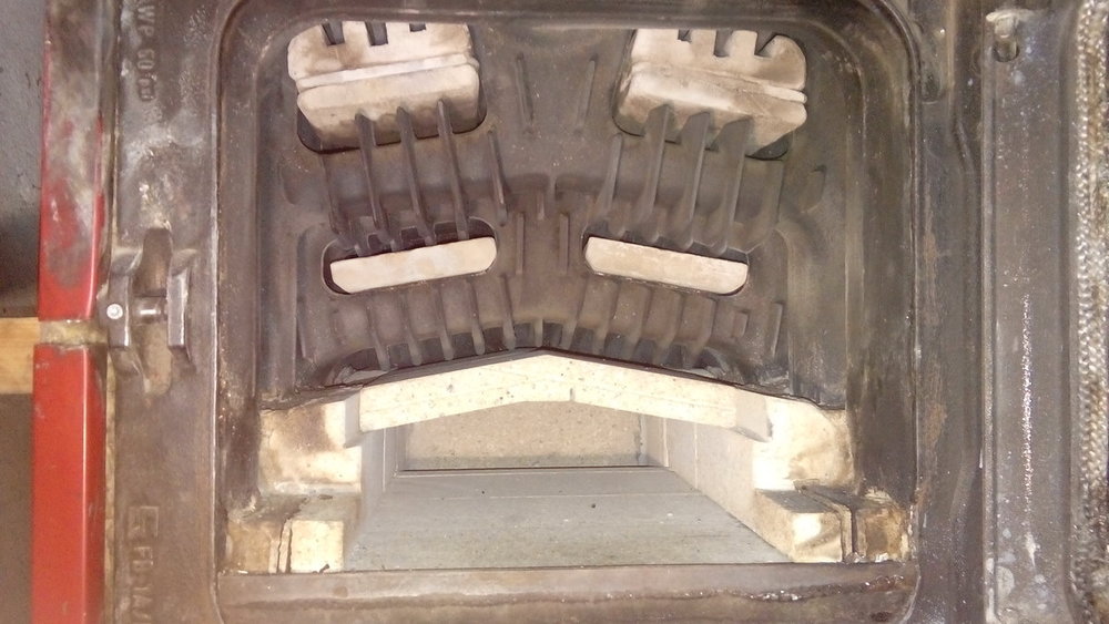

Witam po dłuższej przerwie. Właśnie ukończyłem kolejną rzeźbę. Zrobiłem palniczek wirowy, dwukomorowy o średnicy 9cm i wysokości 24cm. Wlot palnika ma wysokość 6cm a szerokość 8cm. Jestem po kilku próbnych przepaleniach i dochodzę do wniosku że ten wlot jest trochę za wąski przez co nie mogę osiągnąć tak wysokiej temperatury spalin jak bym chciał i tu mam zagwozdkę, bo o ile poszerzenie wlotu palnika nie stanowiłoby dla mnie problemu to czy aby nie będzie tak że przy szerszym wlocie płomień przestanie wirować i będzie uciekał prosto do góry?

Jakie masz wymiary otworu w przegodzie -  przed palnikiem wirowym?   przy za małym otworze w przegodzie nie chce sie palić bo np palenisko jest za duże i na raz pali sie za dużo - i płomien fizycznie ma problem z przejsciem przez ten otwór.,   może być też tak ze z dugiej strony - tj. tam gdzie palnik wirowy - masz tam za małą komorę rozpreżną i gazy nie chcą swobodnie wylatywać bo jest tam zbyt ciasno?
Ps jaki kocioł przerobiłeś ?  tj, dolniak czy gorniak ?
Pylem sie nie przejmuj - to standard ale można to trochę zniwelowac - wystarczy nie wykladac całego rusztu szamotkami a tak 2/3  reszte popiołu sobie opadnie do popielnika.
Szkoda też że  nie masz otworu rewizyjnego - aby obserwować kolor płomienia w palniku wirowym .  Przy optymalnych warunkach plomien powinien byc jasno niebieski  i krótki   !!!!   - wtedy na wymienniku nie ma sadzy a temp spalin spada.

Wejście do palnika ma  6cm wys x 8 cm szer. Za przegrodą są dwie komory wirowe o średnicy 9cm i wysokośći ok. 25cm, poczym komora z pionowej przechodzi w poziomą o dł ok 30cm. wiem że trochę to ciasne ale na nic większego nie ma miejsca.
Kocioł to stary śmieciuch żeliwny
No niestety nie mogę obserwować co dzieje się z płomieniem tuż za palnikiem, mogę co najwyżej obserwować co dzieje się na końcu komory poziomej, ale to jest dosyć daleko od palnika.
Wydaje mi sie ze masz zbyt wąską przegrodę - powinna być trochę szersza i trochę wyższa.
druga sprawa ten palnik wirowy nie musi być tak wysoki - wystarczy aby był 3-5 cm wyższy niż otwór w przegrodzie - inaczej stłumisz przepływ  za bardzo.
No i nie podoba mi sie ta plytka pomiedzy elemetami palnika wirowego - jest troche za gruba - powinna być ostro zakonczona aby "cieła" płomien
@maracz czy te komory wirowe są rozdzielone tą płytką szamotową w środku? Ewentualnie do jakiej wysokości są rozdzielone?
Czy jest jakiś odstęp tej płytki rozdzielającej od płaszczyzny otworu przegrody ? Jaki ?
Komory o średnicy 9 cm mogą być tylko nie mogą być rozdzielone ( wydłuża to płomień, pogarsza mieszanie i dopalenie, oraz powoduje nierównomierne wypalanie paliwa przed palnikiem). Otwór przegrody 6x8 cm do komory 2x9 cm średnicy jest trochę za mały. Proponował bym 7x9cm lub 7x10cm ( wysokość 7, szerokość 10).
Podawanie powietrza pierwotnego z kilku źródeł powoduje nadmierne rozpalanie wsadu i produkcję zbyt dużej ilości gazów. Zbyt duża powierzchnia rusztu też to spowoduje ( pisałeś ruszt 28x28cm - to zdecydowanie za dużo) ile ma teraz odkryta powierzchnia rusztu? Czy tylko tamtędy podajesz powietrze?

Niestety komory wirowe są dwie i są rozdzielone. Klin dochodzi prawie do przegrody, jest między nimi 1cm luzu.
Trochę będzie we wszelkich zmianach bruździć komora pozioma która ma przekrój 140cm2, natomiast jeżeliby wyjąć elementy wirowe to komora pionowa za palnikiem ma przekrój 230cm2
Poniżej  zdjęcie komory poziomej:

Moim skromnym zdaniem ta pozioma komora nad wymiennikiem nie ma sensu bo  i tak tu nie dopalasz spalin a dodatkowo zasłaniasz wymiennik od góry - lepiej zrobic wylot spalin tak pod wymiennik aby go nagrzewały od dołu a nast wpadały do jego wnętrza - tak otrzymasz lepszy odbiór ciepła i temp spalin mysle niższą o 20-30;c

Zrób wiekszy otwór w przegrodzie i ten palnik wirowy przerób tak aby był przez niego mniejszy opór przejscia gazów i bedzie sie palic bdb.

To że wogóle Ci się pali jest zasługą wentylatora wyciągowego (bez niego próbowałeś rozpalić?). Szamot wymiennika nie nagrzeje - gorące spaliny powinny go ogrzewać ( wyciąg szamot z wymiennika).
Rozdzielone komory wydłużają płomień i nie pozwalają mu się dopalić ( dmucha tylko tylko ciepła z tego nie ma - za duży przeciąg i za mało ciepła) wąskie przekroje przyśpieszają przepływ gazów, a w palniku powinno się dopalić ( nie szybko przelecieć przez niego) Komora powinna być jedna - nie rozdzielona ( większa siła ognia - lepsze dopalenie i wyższa temperatura ). Lepiej się dopali w dwóch rurach połączonych ze sobą jak w każdej osobno. Płomień powinien ciepło dawać a nie wrażenia wizualne. Jak się martwisz o wirowanie to półokrągły otwór przegrody ze skosami wymusza wirowanie nawet w prostokątnej komorze bez komór wirowych.  Otwór przegrody powinien być większy jak wcześniej pisałem.
Bez wentylatora wyciągowego w tym stanie nie ma szas na palenie na naturalnym ciągu przy tak upchanym szamotem wymienniku.

obniż + je połacz  + wywal te szamotki które wsadziłes w wymiennik u samej góry (wszystkie)
Wystarczy jak je połączysz w połowie ich średnicy ( tzn. połączone będą do połowy średnicy), zwiększysz otwór przegrody i powyciągasz szamot z wymiennika to może zacznie działać bez dmuchawy. Przy rozpalaniu możesz trochę coś spalić na poziomej półce by wzbudzić ciąg, a potem od dołu - przed palnikiem zacząć palić. Teraz na części rusztu  ciąg  powinien być dużo lepszy niż na całym.
