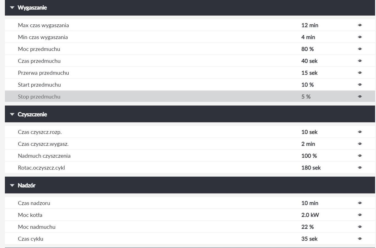

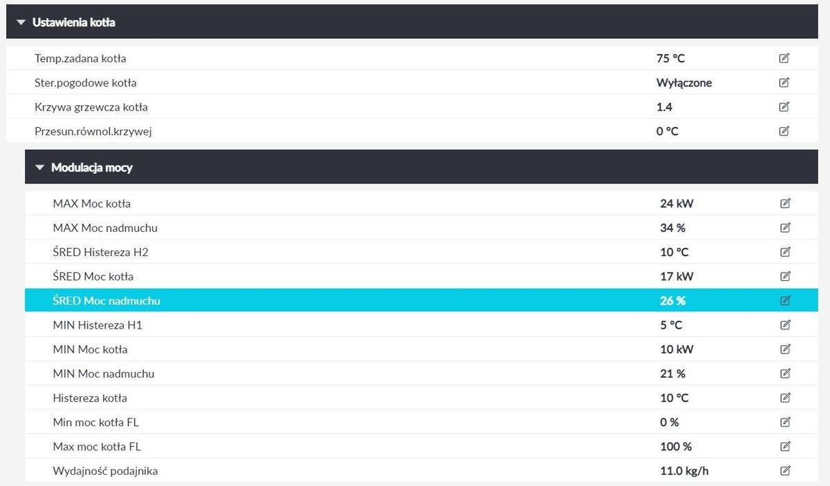

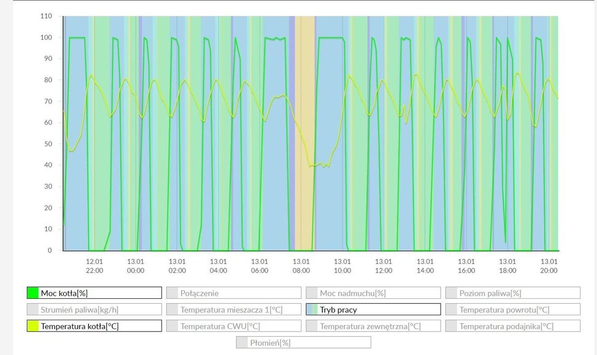

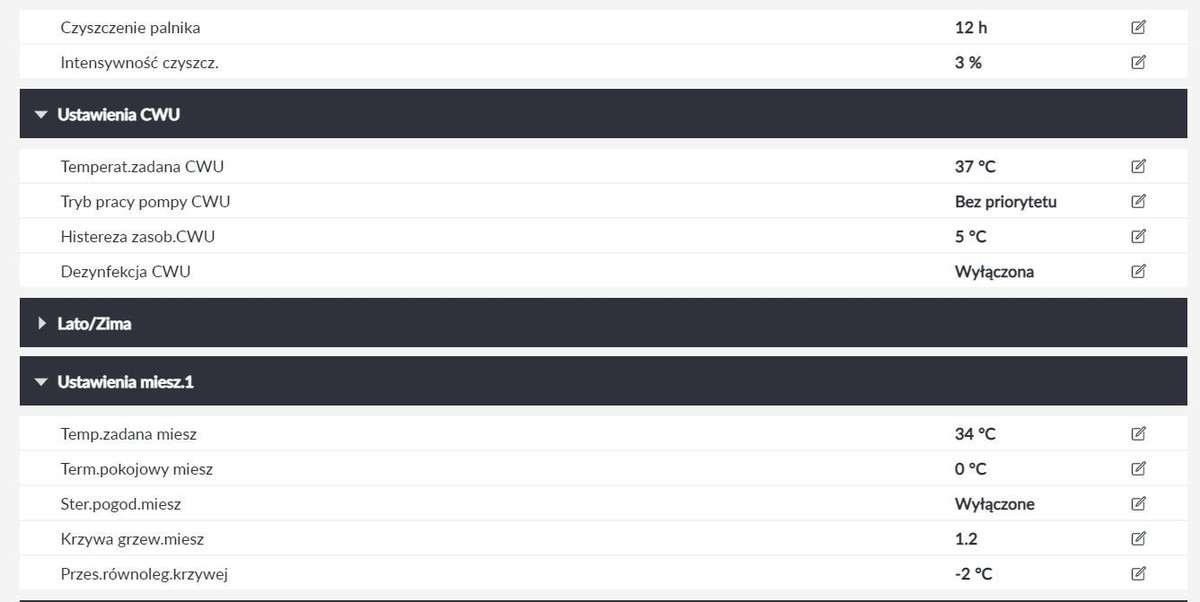

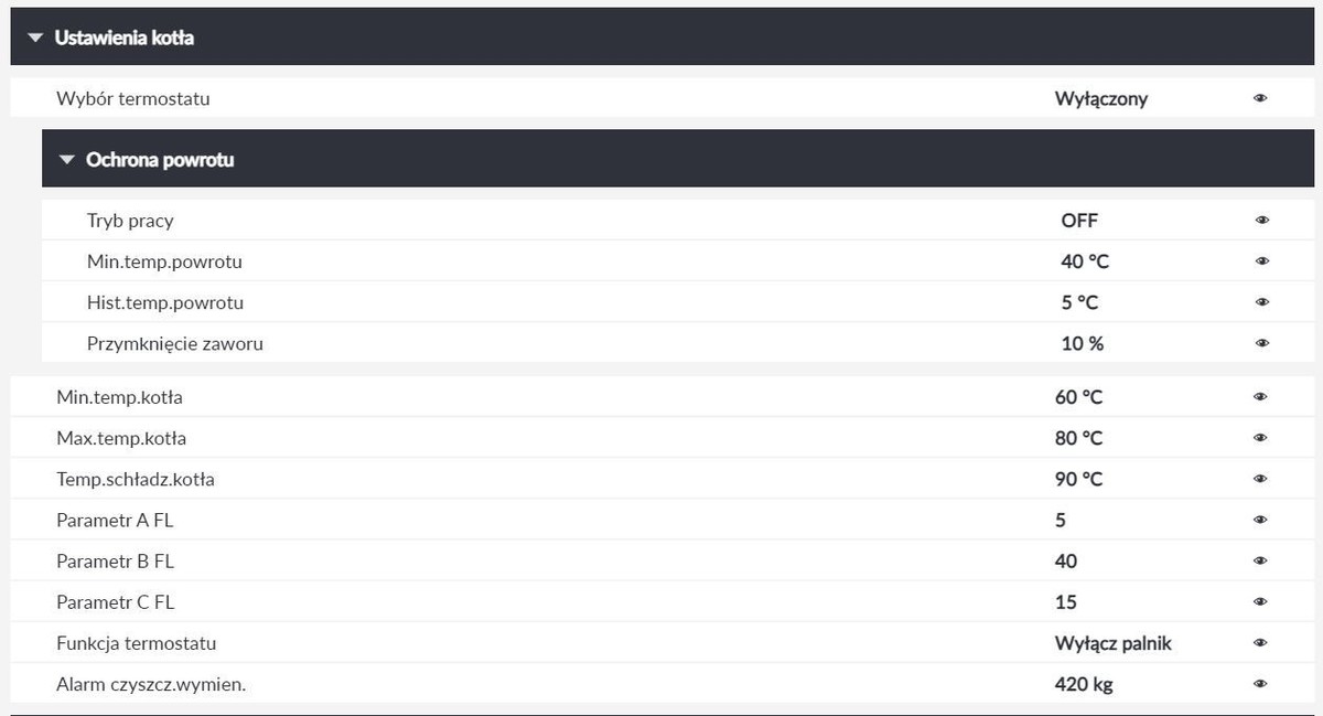

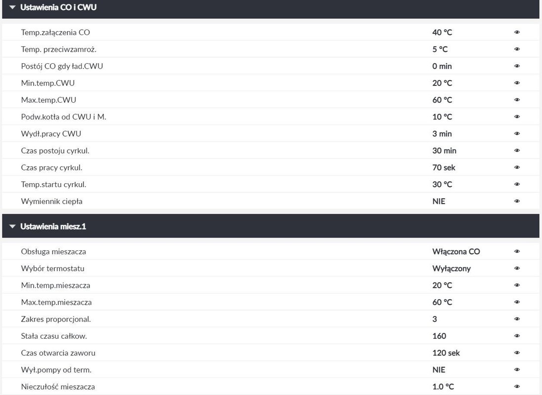

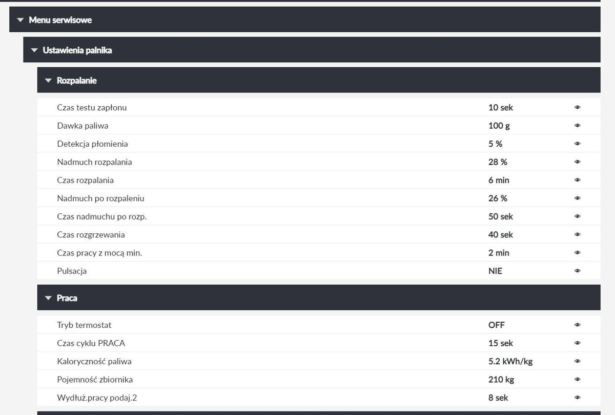

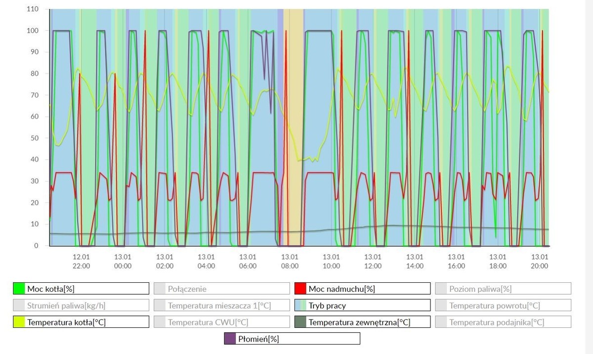

Czy jest tu jakis dobry czlowiek, a zarazem fachowiec, który sprawdzi moje ustawienia palnika?
KIPI ROT-POWER / dom 260m2 / spalanie na dobe 3worki przy mieszaczu ustawionym na 34st i CWU 36st. (bez podlogowki) (bez bufora)

Może napisz jaki to kocioł ,jaką ma pojemność wodną ,jaka moc  , ile masz tych grzejników ,ochrona powrotu jak realizowana ,budynek docieplony?
Z wykresów widać tylko że kocioł co chwile się odpala i wygasza ,nagrzewa się do 80 st a na mieszacz idzie 34 ,
Wygląda na przewymiarowany kocioł .

Witaj  , średnio na dobę przy spaleniu aktualnie 3 worki potrzebujesz mocy ciągłej kotła na poziomie 9,3 kW . Poprawienie tego stanu to generalnie zmniejszenie mocy max palnika i korekta ustawień mocy pośredniej jak i minimalnej . Kocioł w tej chwili pracuje w zakresie temperatury od  minimalnej i do zadanej i wyłącza się po przekroczeniu temperatury zadanej i ustawionej histerezezy po przekroczeniu 10 minut w nadzorze .  Po tym następuje wygaszanie , studzenie i ponowne rozpalanie ( to nonsens , studzić żeby znowu rozpalać i dogrzewać to co wystudzone )
Proponuję przejść na pracę ciągłą kotła przynajmniej w sezonie grzewczym a na okresy przejściowe zaopatrzyć się w termostat pokojowy lub czujnik temperatury zewnętrznej .
Korekta ustawień palnika dla pracy ciągłej  kotła :
Moc max 15 kW / nadmuch 35 %
Moc pośrednia 10 kW / nadmuch  30 %
Moc min 5 kW nadmuch 25 %
Histereza kotła max 5 C
Histereza H1 2 C
Histereza H2 4 C
Temperatura zadana 60 C
Temperatura min kotła 40 C
Nadzór :
Moc w nadzorze 3 kW nadmuch 20 % czas w nadzorze 30 minut
Zmniejszenie mocy max palnika i wydłużenie pracy w nadzorze ograniczy ilość startów i wymuszonego przez to studzenia  kotła z jednoczesną poprawą komfortu przez utrzymanie ciepłych grzejników z jednoczesnym ograniczeniem spalania do ok 30 - 32 kg / dobę . Na okresy przejściowe z temperaturą powyżej 10 C proponuję zaopatrzyć się w termostat pokojowy ( nawet najzwyklejszy dwustanowy ) lub czujnik temperatury zewnętrznej który pozwoli również zautomatyzowaC pracę kotła w okresach zima lato.
Korekty będą wymagać ustawienia dla CWU ale o tym później nie wszystko na raz .
