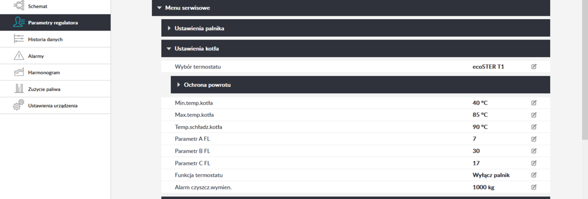

Witam z racji że już Cieplutko. Co zmienić w ustawieniach kotła aby odpalał się jak mu sterownik pokojowy da sygnał ? Teraz sterownik steruje mieszaczem a kocioł odpala się od histerezy. A mam  ustawione 25 stopni histerezę .Mimo że w domu ciepło i sterownik nie daje sygnału to kocioł się odpali jak temp na kotle spadnie o te 25 stopni.Co zmienić aby odpalił się dopiero jak spadnie temp.w domu.?
Ustawienia serwisowe- menu serwisowe-ustawienia kotła-wybór termostatu. I tutaj ustawiasz swój termostat. Wtedy kocioł odpali od sygnału z termostatu i wygasi po osiągnięciu temperatury.
Właśnie tak mam i odpala od histerezy kotła a nie od termostatuScreenshot_20230324-131816.thumb.png.7552f2d3097b54bf9d948c4080101bd8.png
A u Ciebie jest Funkcja termostatu  wyłącz palnik a u mnie pompę .To może jeszcze to zmienię.

Tak to zmień , jak masz wyłącz pompę to kocioł będzie się odpalał od histerezy dogrzewając samego siebie .

@PINIOJ a co to jest za parametr stop od instalacji hydraulicznej ?
? Nie wiem za bardzo może to wyłączyć ?
Ja tego nie mam , może zobacz do instrukcji co to daje ?

Z tego co tam pisze to parametr stop od instalacji hydraulicznej jeśli jest włączony to wyłączy ci kocioł z chwilą osiągnięcia zadanej temperatury w pomieszczeniu oraz cwu mimo że kocioł nie osiągnął swojej temperatury zadanej , jeśli ten parametr  będzie wyłączony to kocioł będzie pracował dalej do osiągnięcia swojej temperatury zadanej i dopiero wówczas się wyłączy .
Masz tam u ciebie jeszcze parametr wyłącz pompę i palnik , tak czy siak powinno Ci wyłączać kocioł od termostatu i od niego odpalać , pamiętaj że kocioł odpali się również jeśli zajdzie potrzeba doładowania cwu mimo że dom będzie dogrzany , dlatego jak wyłączysz pompę i palnik od termostatu to mimo że kocioł będzie grzał cwu , nawet w trybie zima to na co nie powinno pójść ciepło , chyba że instalacja nie właściwie wykonana.
Tak mam 4d a pompa normalnie podłączona pod mieszacz . Mam też ten czujnik pogodowy ale ustawiony na ZIMA  . Przestawić na AUTOMAT ? Nie mam pojęcia co jeszcze spróbować . Odpala cały czas od histerezy pieca
A przypadkiem w Ustawieniach serwisowych -Ustawienia Palnika-Praca-Tryb termostat nie powinien być Włączony . Ja mam OFF czyli wyłączony.

Ustawienia serwisowe -Ustawienia Palnika-Praca-Tryb termostat   Zmieniłem na On i jak na razie na kotle spadła temp już o 5st poniżej histerezy i kocioł nie odpalił się jeszcze . Zobaczę czy jak w domu spadnie do zadanej histerezy pokojowej to czy się odpali
Przy tym trybie temperatura kotła jest ignorowana , palnik działa z pełną mocą bez modulacji aż do rozwarcia styków termostatu 28 29 ,wiec możesz kocioł przegrzać , ten tryb służy np jak byś grzał tym palnikiem  jakiś piec w piekarni czy coś w tym stylu .
OK to wyłączę to z powrotem DZIĘKI . Ale bym narobił . Zmieniłem to i od razu się rozpala mimo osiągniętej temp w domu ???
Co do twojej sugestii odnośnie czy mam potwierdzone w termostacie pokojowym lub się rozregulowało .To mogę dopiero za tydzień sprawdzić Ja kontroluje ten piec przez Econet on jest u rodziców . Z racji wieku Oni nic nie ruszają przy piecu być może cos przestawili w pokojowym termostacie.
Gdyby działało to od termostatu to nawet jak kocioł by się sam dogrzewał to pompa mieszacza czy kotła przy parametrze wyłącz pompę od termostatu powinna się wyłączyć i nie powinno dogrzewać co .
Chyba że masz sterowanie pogodowe mieszaczem włączone .
Tak właśnie teraz zmieniłem na "wyłącz pompę od termostatu " aby sprawdzić czy działa termostat i wyłączy pompę bo cały czas miałem obniżenie o 10 st. po osiągnieciu temp w pomieszczeniu i zadziałało . Czyli termostat jest połączony nic się nie wyłączyło przez przypadek bo mieszacz zareagował na zmianę .
Sterowanie pogodowe mam wyłączone
A czy jest jeszcze taka możliwość ,że kocioł mimo temp osiągniętej w domu, odpalał się bo CWU nie miała osiągniętej temp. zadanej . Teraz jak zmieniłem wyłącz pompę od termostatu to pompa CWU cały czas działa aż osiągnie zadaną.  CWU mam ustawioną bez priorytetu ,może jak dogrzeje wodę CWU a w domu będzie ciepło to nie odpali się kocioł
Po prostu chyba odpalał się bo dostawał sygnał od CWU a nie od termostatu pokojowego bo tam temp była ok a woda użytkowa była za zimna i dawało sygnał do odpalenia
Na cwu zawsze się musi odpalić ,bez względu czy pomieszczenie dogrzane czy nie , natomiast przy wyłączonej pompie od termostatu kocioł będzie się odpalał jak ostygnie o histerezę , a pompy stop jak będzie wszystko dogrzane .
Przy opcji wyłącz palnik od termostatu kocioł musi się wygasić i nie odpali się do póty temperatura w pomieszczeniu lub zasobniku CwU nie spadnie o histerezę .
