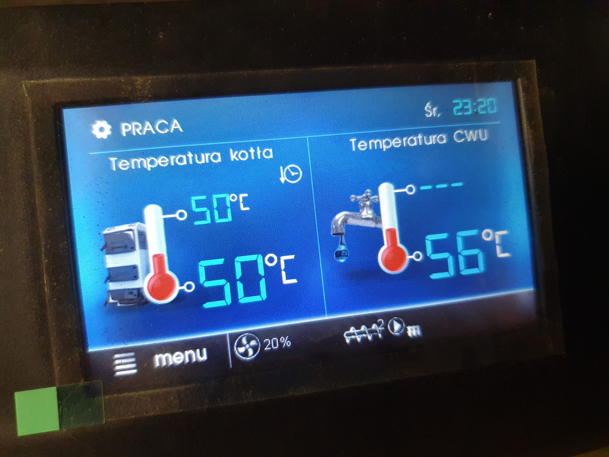

Witam wszystkich.
Drugi tydzień użytkuję mój stary kocioł po adaptacji palnika kipi i odnoszę wrażenie że czujnik na kotle zaniża temperaturę o przynajmniej 5 stopni:
20221228_232017.thumb.jpg.71a9ee3f2435117c370a7c74559f9948.jpg20221228_232036.thumb.jpg.48c61b9f41f0ddd1267329f4f103dca7.jpg
W związku z tym pytanie: Czy producent przewidział opcję korekcji odczytów czujników?
Nigdzie w menu sterownika 920 ani przez econet nie znalazłem takiej opcji, znam tylko kod serwisowy do menu oraz do wyboru palnika.
A na podstawie czego tak sądzisz i jakie to ma znaczenie , jak zimno to po prostu przestaw ją na wyższą .
Planuję podłączyć zawór mieszający na powrocie więc to chyba ma znaczenie.
Po czym? Popatrz na zdjęcia które dołączyłem, kociol z ustabilizowaną pracą przez kilka godzin z zadaną temperaturą a w zasobniku o pięć stopni wiecej, perpetuum mobile?
W kotle HT jest opcja kompensacji odczytów z czujników bezpośrednio z menu serwisowego a w moim ecoMax920 nie znalazłem tej opcji, wiem że są dodatkowe kody na różne parametry stąd moje pytanie.

Może w złym miejscu masz ten czujnik zamontowany , lub nie dolega właściwie .
Włóż na chwilę ten czujnik kotła w miejsce czujnika zasobnika i zobaczysz czy pokazuje tak samo .

A sprawdziłeś sobie dokładnie możliwości ustawień sterownika . Sterownik fabrycznie jest ustawiony na podbicie temperatury w CWU  w stosunku do CO o 5 C a różnica w granicach do 2 C jest normalna w zależności od konstrukcji zasobnika CWU i miejsca montażu czujnika temperatury oraz długości kabla do czujnika . Zasobnik grzany jest pojemnościowo czyli woda stojąca która ulega uwarstwieniu czyli ciepłe na górze a zimne na dole natomiast w kotle woda jest cały czas mieszana i grzeje się przepływowo . W skrócie kocioł dogrzewa najpierw zasobnik a później wraca do zadanej dla CO żeby to wyczaić trzeba by siedzieć cały dzień przy kotle albo zapamiętać  dokładne ustawienia min i max dla CWU również te w serwisowych .
