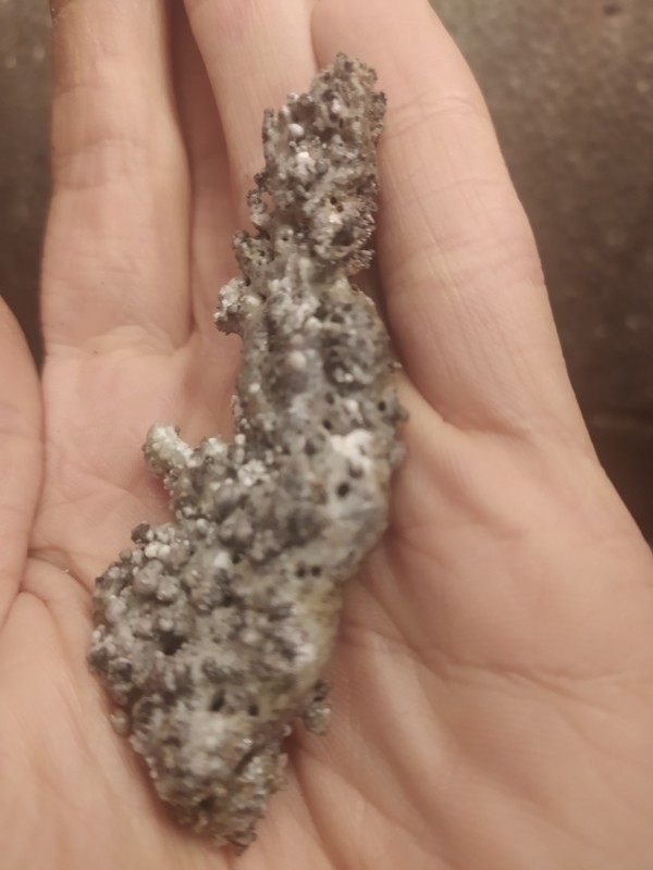

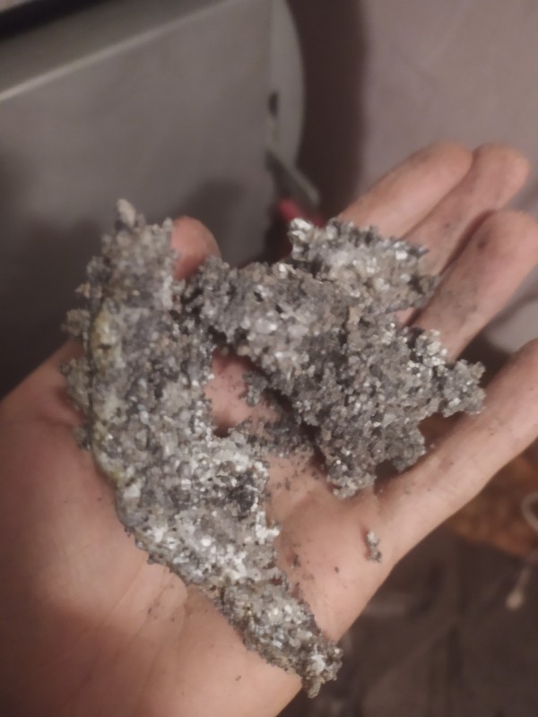

@tablo888 Przy takim pellecie jak na zdjęciach, który ma sporo piachu i innych badziewi to musisz sprawdzić po ok 40 minutach pracy kotła, czy nie masz zbyt dużo pelletu w palniku. Spróbuj ustawić wagę na 3000, czas czyszczenia na 100sek. i przy tym rotację na 8%, odpal kocioł i sprawdź po wygaszeniu czy jest lepiej, w trakcie pracy kotła za dużo nie grzeb bo nie będziesz wiedział co pomogło a co nie.

Mnie się wydaje że u ciebie dzieje się coś innego, cały zar z płomieniem przesuwa się na środek/koniec palnika, a na początku przy czujniku masz górę niezapalonego pelletu i czujnik nie widzi płomienia. Według mnie i obserwacji swojego pelletu z traw ( badziew jakich mało) wydłuż czas pracy w ustawieniach palnika żeby nowy pelet miał czas się zapalić.

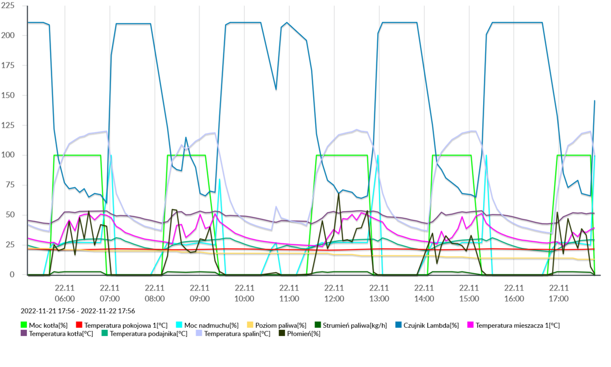

@olekjaw Witam tak wygląda u mnie spalanie pelletu ze slomy nie udalo mi się nic lepszego stawic czas pracy/przerwa pracy podajnika 4sek wydluzenie czasu pracy podajnika 2 5 pellet zawazony wyszlo 1800 ale takie ustawienie powodowalo zasypywanie palnika ustawilem jakies 18kG/h moc pieca ustawiona 17kw nadmuch 27% max posrednia 24 minimalna 22  jakotak dziala musze czesto czyscic palnik i wybierac to co powstaje po spaleniu czyli zuzel inaczej zuzel zasypuje palnik i nie daje rady piec pracowac chyba nic lepszego chyba nie uda mi sie ustawić

I tak podziwiam cię że udało ci się to jakoś ustawić, ja się poddałem i mieszam tak jak kilka postów wyżej napisałem w proporcji 1:4 a i tak po podaniu nowej dawki zasypuje płomień ale przynajmniej dobijam po czasie do 100% płomienia (tak jak na filmiku). Zostało mi jeszcze około 40 worków współczuję tobie przy takiej ilości pelletu którą ty masz, ja też mam zawyżone dane z wydajności podajnika ale nie aż tak.
Czyszczenie po nagrzaniu mam ustawione na 8 minut to powoduje że większa część syfu wylatuje.
Edytowane przez olekjaw
@olekjaw Dzieki ja mam czyszczenie koncowe 5 min i przed rozpaleniem 40sek nie jest ideal ale jakos dziala spróbuje zrobić cos na zasadzie zgarniarki dolaczonej do palnika ze przy kazdym obrocie palnika zgarniałoby z kupki popiolu nadmiar zeby nie zasypywalo popiolem palnika od srodka ale i tak nic lepszego nie osiagne dzieki za pomoc i pozdrawiam
@olekjaw dodatkowo uzywam szczotki drucianej na wiertarke zeby potraktowac palnik szczotka bo i tak pozostaja sklejone stopione fragmenty popiolu w palniku

@Tint123Nie przejmuj się grzałką ma kilka tysięcy rozpaleń trochę ci pochodzi ustaw prace pieca od termostatu jak posiadasz zaoszczędzisz trochę na prądzie spieki są bo popiół zalega w palniku i jest topiony przez płomień spróbuj pobawić się czyszczeniem żeby częściej czyścił palnik jak chcesz zostać przy stałym paleniu może za dużo pelletu palnik dostaje przy tak małej mocy i go trochę zasypuje pellet się spala ale żużel zostaje może troche winy jest w samym pellecie spróbuj przeważyć pellet i kw/h pelletu odpowiednią wpisać
