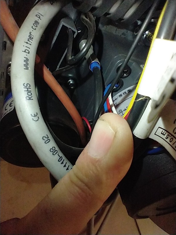

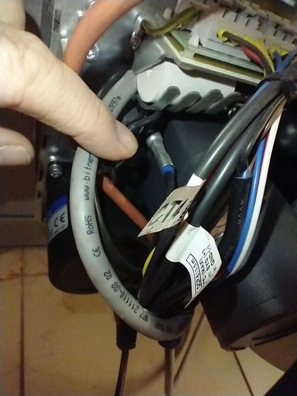

Ten element który jest metalowy i niebieski pasek na około przewodu jest to właśnie czujnik płomienia. Wykrecasz z drugiej strony jest przezroczysta "główka" chyba fotodiody i to czyscisz. Ale jak masz wysokie wskazania płomienia przy rozpalaniu to żar ucieka na koniec palnika. Przerabiałem to i siebie wydłużyć czas pracy to jedyne lekarstwo.
https://youtu.be/opySa4eGXH4
Powyżej masz mój filmik jak pali się naprawdę kiepski pelet wymieszany z dobrym pelletem A1 w proporcji 1:4 inaczej były te same problemy co u ciebie na dodatek spieki. Czas pracy u mnie jest ustawiony na 57sekund bo w innym wypadku po kilku minutach byłoby rozpalanie a płomień jest w palniku niestety nie widoczny dla czujnika.
Witam, jak to cudo odkręcić? próbowałem 3 różne imbusy i albo za mały albo za duży, jakiś nietypowy kluczyk? bo na torx to nie wygląda
Nie pamiętam ale u mnie chyba imbus (żaden specjalny) tam siedzi, można jeszcze całą płytę z osprzętem (silniczkami, ślimakiem i wentylatorem) odkręcić i od drugiej strony wyczyścić czujnik ale jak już tyle odkręcone to warto rozkręcić cały palnik i wyczyścić (po rozłożeniu) komorę spalania (u mnie przy spalaniu pelletu z trawy zapychają się dziurki napowietrzające jakąś substancją podobną do soli) i nasmarować łożyska palnika bo nie ma tam za wiele smaru.

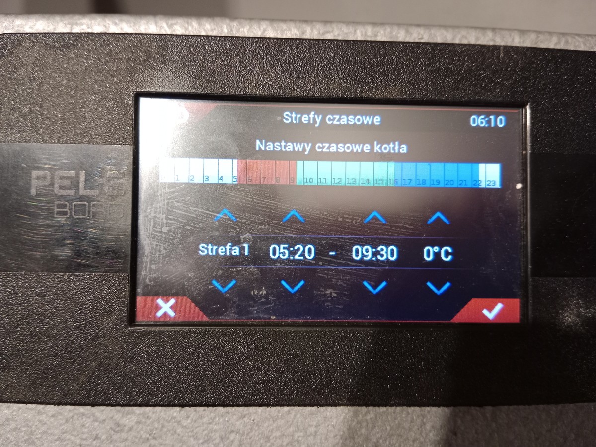

Witam Panowie. Sterownik Pele Bord 760. Czy ktoś ogarnia jak ustawić strefy czasowe aby kocioł nie pracował w nocy a włączał się nad ranem?
Z tego co widzę to obecnie masz ustawioną pracę w pierwszej strefie bez obniżenia od godz. 5:20 do 09:30, na niebiesko masz zaznaczoną pracę z temperaturą obniżoną, białe pola to zapewne postój kotła. Nie wiem w jakich godzinach chcesz by kocioł pracował bez obniżenia temperatury ale możesz ustawić tą 1 strefę np od 7:00 do 22:00 temp. obniżenia na 0st.  jak chcesz by kocioł w nocy pracował ale z obniżoną temperaturą to ustawiasz strefę 2 od 22:00 do 7:00  i obniżenie temperatury o ileś st.
