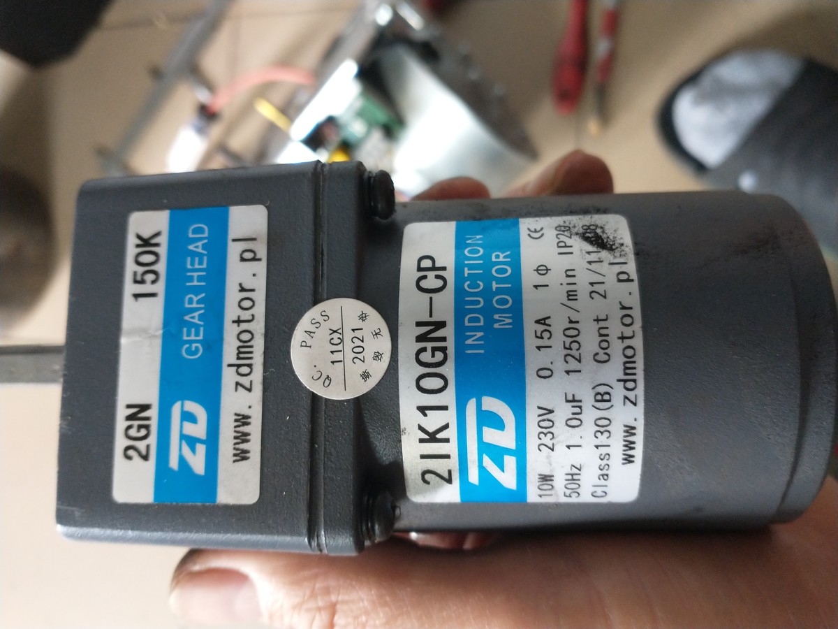

Teraz nic się nie zaklinowało piec pracuje cały czas i wszystko jest ok, kilka miesięcy temu sie zaklinował ale z tego co zauważyłem to podajnik w palniku nie pracował, piec sie rozpalał i wygaszała dopuki nie wyjąłem kawałka drewna i zaczął swój cykl tak jak zawsze.
Wykręć silnik z przekładnią z palnika, i rozkręć górny element (przekladnie-gear head) zobacz co się tam wydarzyło, może wystarczy tylko dołożyć smaru bo czasem jest tam bardzo ubogi w smar. Ewentualnie można kupić przekładnie z silnikiem w Polsce lub u Chińczyków na aliexpress. Przekładnia ma mieć oznaczenie takie jak aktualnie masz (u mnie 2GN 150K) a silnik możesz przełożyć swój chyba że on jest uszkodzony, tak czy inaczej szukaj po oznaczeniach. Cena za komplet silnik z przekładnią to około 300zl.
Zgrzyty też czasem pochodzą od "mielenia" pelletu przez ślimak podajnika ale takie efekty dźwiękowe nie występują cały czas...

Niestety nie miałem możliwości jeszcze się za to wziąć piec normalnie pracuje, zdam relacje jak rozbiorę palnik - zrobię kilka zdjęć, nagram filmik z tego 'skrzypienia'
