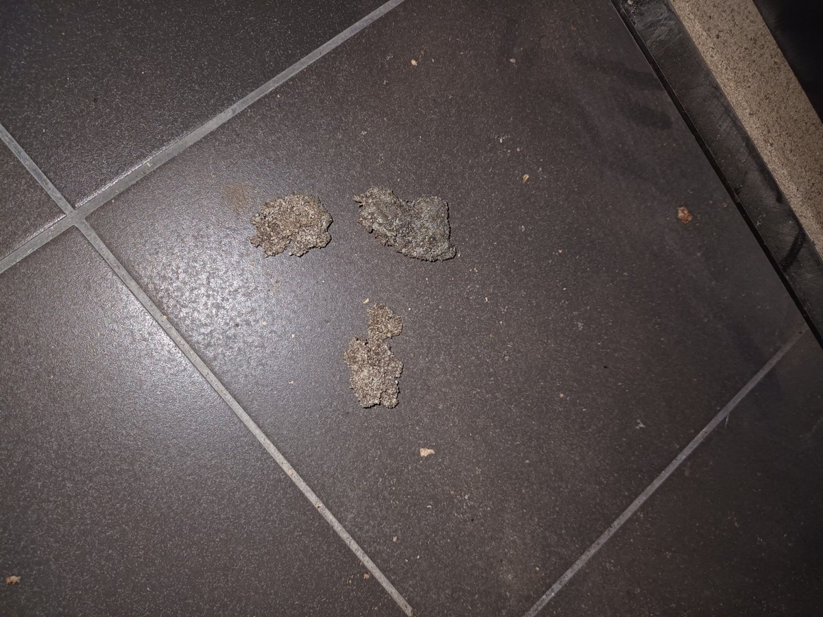

witam czy ktoś z palil w palniku kipi pelletem ze slomy

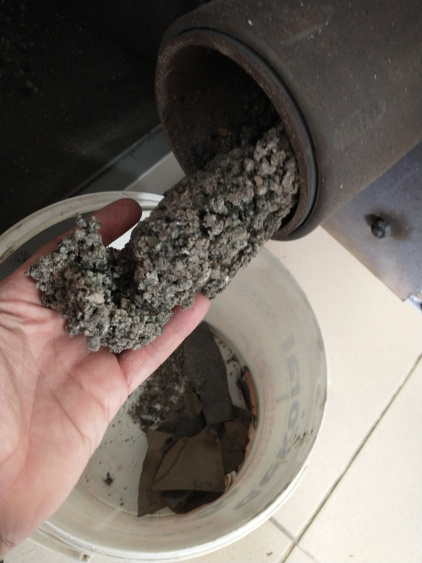

Próbowałem palić pelletem z traw - nigdy więcej - spieki a na dodatek gdy ustawiłem jako tako że palił się na małej mocy to na wyższych zasypywał płomień i gasł, pellet z traw ogólnie bardzo słabo się pali i ma dużo wtrąceń piasku/ziemi.
Teraz jadę na pellecie z łuski słonecznika i jego bardzo polecam, jest trochę więcej popiołu ale z ustawieniem palnika i samym procesem palenia nie ma najmniejszych problemów, nie ma też spieków i cena jest w okolicy 1400-1500 za tonę w bigbagu.
Przez problemy z paleniem pelletem z traw obawiam się że ze słomą będzie podobnie...ja już nie będę ryzykował bo pelletu z traw zostało mi około 50 worków i muszę to mięszać żeby w ogóle się chciało spalić.
Syf piękny , czarno jak w tyłku , ile za taki pellet krzyczą ?
Wygląda to jak zagazowany koks i spiek
Ten pellet z trawy to pasza dla zwierząt, a nie paliwo.
Sam taki daje koniom, jak mają problemy z zębami.- oczywiście po namoczeniu.
Palić próbowałem, ale nie szło.

Niestety szukajac jak najtanszego paliwa trafilem na pellet ze slomy za 1600zl nawet sie nie zastanawialem majac do wyboru 3000zl za normalny pellet wybor byl prosty ten ze slomy az tak sie zle nie pali nawet momentami az huczy jest bardzo duzy plomien i jest wyczuwalne czasem drzenie pieca (nie jest to spowodowane awaria dmuchawy) ale popiol ma niska temp topnienia przez co zakleja palnik kombinuje zeby zgarniac jakims plaskownikiem ze scianki palnika spieki ale na razie nie mam pomyslu czego uzyc probowalem stalowej szczotki ale to nie wypalilo cienkie druciki szybko przepali i pozostanie tylko stalowy element szczotki dodatkowo oblepiony spiekami ewentualnie zmniejsze nadmuch moze to obnizy temp palenia sie i mniej spiekow bedzie jezeli ktos z forumowiczow ma jeszcze jakies pomysly bylbym wdzieczny za kazdy zeby tylko zminimalizowac ilosc rozpalen bo przez to ze jest duzo spiekow czasem taknzasypie palnik ze czujnik nie wykrywa plomienia i probuje rozpalac na nowo

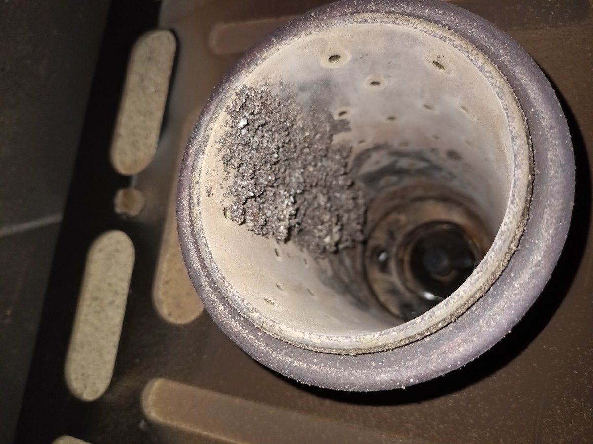

witam, posiadam kocioł na pellet lokalnego poducenta o mocy 20 kW z podajnikiem z góry, w kotle został zamontowany palnik od KIPI rotary 5-20 kW, sterownik ecoMAX860P3-C.
po zakończonym paleniu uzyskuje taki ''popiół'', jak również w samym palniku pozostają resztki, może ktoś podpowie co zrobić by uzyskać lepszą jakość spalania?
AKTUALNE USTAWIENIA;
Maksymalna moc kotła 20 kW
Moc maksymalna - nadmuch - 40%
Moc pośrednia Histreza H2 - 3 st.
Pośrednia moc kotła - 10 kW
Moc pośrednia - nadmuch 35%
Moc minimalna Histereza H1-  1 st
Moc minimalna 5kW
Moc minimalna- nadmuch- 24%
Histereza kotła 4 st
Wydaje mi się że "taki popiół" to wina spalanego pelletu (łuska słonecznika?) a sam palnik wygląda całkiem nieźle...jak wszystko inne jest ok to jabym się nie przejmował

Miałem to samo z pelletem z traw, ja nie znalazłem dobrych ustawień, albo spiek powodował że sterownik nie widział płomienia albo palnik został zasypany pelletem który się jeszcze nie zapalił, przy innych ustawieniach znów płomień wygasał. U mnie rozwiązaniem jest mieszanie tego z dobrym pelletem co i tak powoduje przygaśnięcie płomienia do około 20-30% przy "dosypaniu" świeżej dawki po czym się rozpala do 100% (cykl pracy 57 sekund) inaczej nie szło...

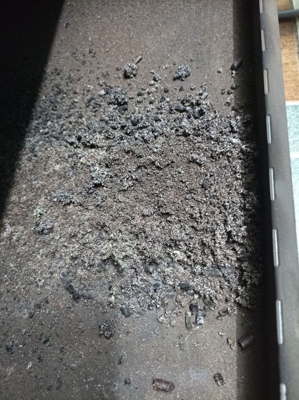

Na wstępie chciałbym zaznaczyć, że nie jestem specjalistą od hydrauliki i wielu rzeczy dopiero się uczę dzięki temu forum. Od niedawna jestem posiadaczem kotła na pellet lokalnego producenta z palnikiem KIPI 20 kW (rynnowym). Instalator ustawił mi temperaturę c.o. na 55 stopni, a c.w.u. na 45 stopni, moc max palnika 75% (czyli 15 kW) przy nadmuchu 18% i moc min. 40% przy nadmuchu 8%, tryb pracy palnika "standard", histereza c.o. 5 stopni. Zawór trójdrożny wyregulowałem sobie sam, tak aby na temperatura na grzejniki oscylowała w granicach 45 stopni (w skali 1-10 pokrętło ustawione gdzieś na 1,5 - nie mam siłownika ani sterownika pokojowego w domu)). Przy takich ustawieniach sytuacja wygląda w taki sposób, że piec szybko osiągał zadane 55 stopni, w trakcie wygaszania temperatura rosła jeszcze gdzieś do 60-63 stopni, następnie wyłączał się na 20-25 minut, aż temperatura spadła do 49 stopni i rozpalał się od nowa). Płomień cały czas w okolicy 200 (skala 0-250 na sterowniku).
Z racji tego, że piec rozpalał mi się ok. 2 razy na godzinę, a w samym kotle było dość czarno, postanowiłem spróbować innych ustawień tzn. moc max nadal 75% ale nadmuch 33%, moc min zmniejszyłem do 25% czyli 5 kW i nadmuch 18%. Przeważyłem też pellet i wyszło 1,9 kg na 10 minut. W tej konfiguracji piec osiągnął 54 stopnie i utrzymywał tę temperaturę pracując blisko mocy minimalnej. Płomień również koło 200, blisko mocy minimalnej już się trochę wahał między 130 a 180). W ten sposób pracował nieomal 2 godziny bez wygaszania ale później, gdy grzejniki się rozgrzały było już podobnie jak w wariancie pierwszym (przebijał temperaturę gdzieś do 60 stopni), wygaszał się rozpalał.

2 x na godzinę to trochę za dużo . Proponował bym zmniejszyć moc palnika i jednocześnie wydłużyć czas pracy w podtrzymaniu . Każde wyłączenie palnika wiąże się z jego studzeniem a przy okazji i kotła więc strata ciepła i pieniędzy .
Twój sterownik na to pozwala to przydatną rzeczą jest termostat pokojowy i praca kotła w zakresie ustawień temperatury w pomieszczeniu w zakresie ustawionej histerezy temperatur ( wydatek niewielki w stosunku do ceny peletu  a można go zainstalować bezinwazyjnie  w wersji bezprzewodowej ). Kocioł w tej chwili działa w oparciu o termostat kotła a niekoniecznie mieszkanie może tego potrzebować .
Co do czyszczenia to trudno powiedzieć gdzie jest winowajca niemniej warto po pierwsze zrobić test szklanki ( 1/2 szklanki peletu zalać wodą i poczekać czy pelet się rozpuści i co z niego zostanie na spodzie szklanki .) jak ładnie spęcznieje i nie będzie piasku na spodzie to nie wina peletu a ustawień palnika . Zbyt częste czyszczenie może spowodować niedopalanie peletu w przypadku rynny .
Wracając do ustawień mocy to przy ocieplonych 120 m2 celuj w moc palnika w okolicach max 10 kW . Jeśli masz w instrukcji tabelę nastaw to skorzystaj z niej a później delikatne korekty

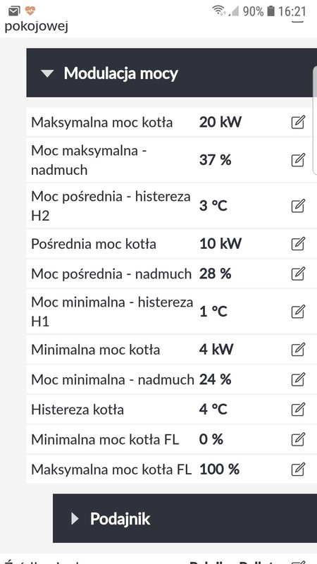

Witam czy może mi ktoś doradzić jaki nastaw zrobić przy zjechaniu np do 16kw palnik obrotowy kipi 20kw. Resztę danych wcześniej podawałem pozdrawiam.
dla 18 kw 18 / 38 %+/_ 1 nadmuch
10kw /30% +/_ 1 ale pośrednia pomiędzy 18 a 5 czyli  12-13 kW i nadmuch 32-33 %.
minimalna na 5 kw i nadmuch 25 % +/_1  i histereza na 2 C bo to i tak będzie na FL zadana +2 i powyżej przejdzie w nadzór po ustawionym czasie nadzoru wygasi palnik albo jak spadnie temperatura to wróci na minimalną .
Nadmuchy z lekką tolerancją bo i tak trzeba je dopasować do peletu obserwując co się dzieje . dym i sadza niewskazane .
U mnie na tym chodzi praktycznie na każdym pelecie i nic już nie zmieniam poza wagą przy kaloryczności paliwa 5 kwh.

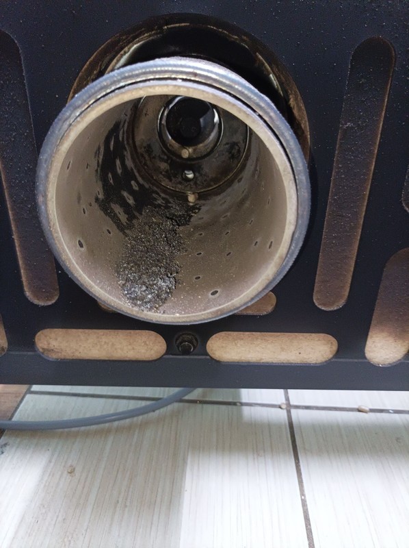

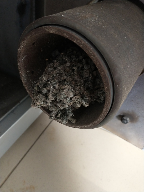

Witam.

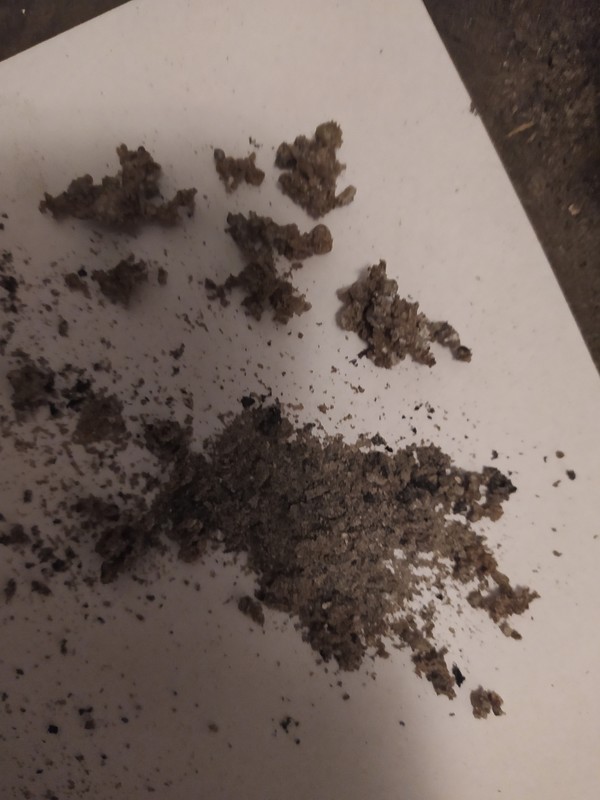

Jestem nowy na tym forum i również jestem nowym użytkownikiem pieca na pellet. Posiadam piec GTH ECO Compact pellet 15kw. Niestety w internecie nie mogłem znaleźć żadnej informacji o danym piecu(mam nadzieję, że to nie jest jakiś bubel). Posiadam palnik obrotowy KIPI i sterownik ecoMax920P1-K TOUCH.
Mój problem jest taki, że próbuje już 4 pellet i za każdym razem w palniku zostają duże spieki już nie mówiąc o dużej ilości żużlu. Pellet miałem różny ale nigdy jakiś szajs typu przemysłówka czy z domieszką jakiegoś syfu. Pellet certyfikowany A1 też zostawiał syf. Zaznaczę, że każdą zmianę pelletu przeważalem jak należy. Tak czytam te różne fora na ten temat i pewnie coś w ustawieniach trzeba pogrzebać ale zaznaczam, że jestem laikiem w tym temacie i dopiero się uczę.
Parametry ustawień nadmuchu pieca są następujące:
Nadmuch rozpalania 28%, nadmuch po rozpaleniu 26%.
Nadmuch maxymalny 34%, nadmuch średni 29%, nadmuch minimalny 24.
Nie wiem czy to ma znaczenie ale piec póki co nie chodzi cały czas tylko według harmonogramu. Pali się 12h i 12h czuwania.
W załączniku zostawiam fotki.
Proszę o jakieś podpowiedzi ?
No i trochę żartobliwie pytając, z tego powodu spokojnie spać nie możesz?
Paliwo wygląda na spalone, spieki jakieś są, ale bez przesady.
Spać, śpię dobrze ale wiem, że tak być nie powinno i szukam przyczyny dlaczego. Szukam pomocy tu na forum.
Moim  zdaniem słabszy pelet jakościowo .Cziężko takie coś wyeliminować. Może warto na próbę kupić worek innego peletu A1   przeważyć i  obserwować.
