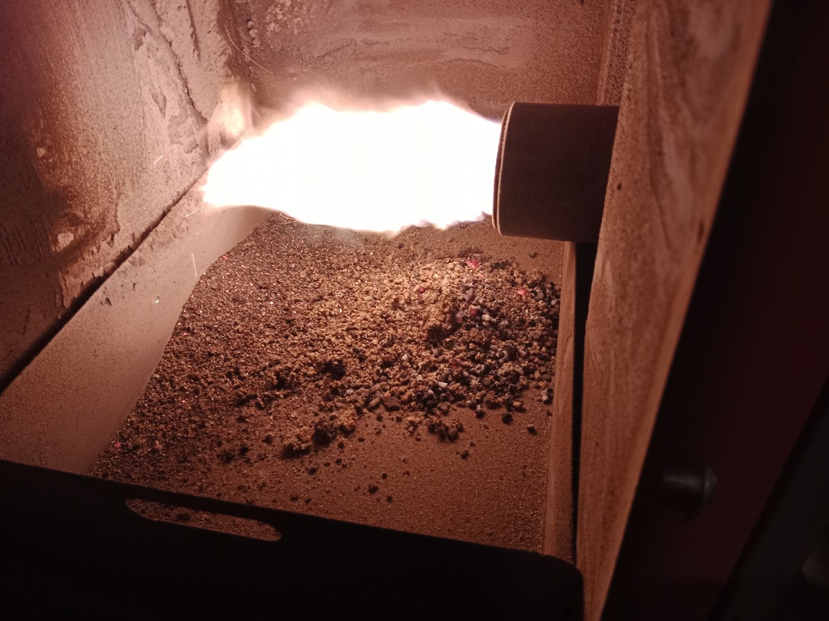

Witam panowie. Doszedłem do porządnego płomienia w moim kotle .
Ale mam nadal problem, mianowicie przy takim płomieniu jasność jest 0%.
Czy możliwe że czujnik jest zabrudzony przez to że na początku zbyt rzadko działał zgarniacz?
Czy możliwe że czujnik jest zabrudzony.
Po prostu go wyczyść. Do odkrecenia 2 śrubki oczywiście obudowę trzeba ściągnąć.
Jakie ustawienia zastosowałeś?
2 godziny temu, hubertkledzik09 napisał(a):
Zmniejszyłem czas podawania na 6sec i max nadmuch 35%. Ogólnie pięć pracuje, temp. rośnie tylko nie ma jasności płomienia.
