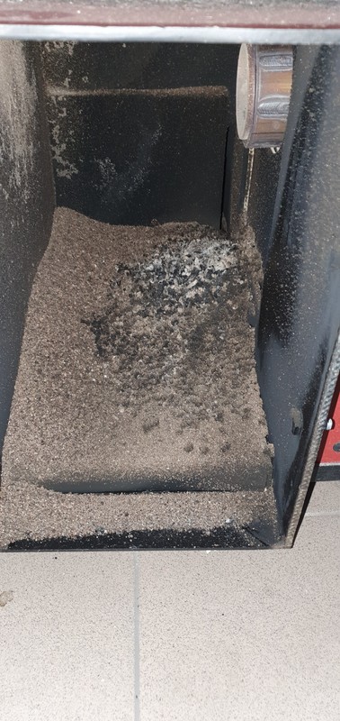

Witam, proszę o pomoc w ustawieniu kotła KATLA 11KW z palnikiem KIPI.
Instalator ustawił byle jak i na ten moment z rury kominowej skrapla się smoła na podłodze, dodatkowo w palenisku ścianki są całe w sadzy i występują czopy. Poniżej zdjęcie
Kocioł w 30 godzin spalił 4 peletu...
Aktualne ustawienia:

To jest dokładnie taki piec. Specyfikacja pod tym linkiem. https://kotlyleszka.pl/katla11kw Te 26kw maksymalnej to nie jest za dużo skoro piec jest 11kw?. Do ogrzania ma mieszkanie 55 metrów. Zbiornik cwu 140 litrów + 4 grzejniki.
Testy wydajności ponoć instalator robił.
Może Ci się coś Kolego pomyliło , nie chce mi się wierzyć żeby producent do kotła 11 kw wsadził palnik 26 kw , chyba że kupowałeś osobno palnik ,osobno kocioł ,tam powinien być palnik 16 kw .

Po pierwsze zważ i przelicz ile podaje podajnik kg/h
Po drugie jakim pelletem palisz
Jeżeli z dodatkiem słomy to smoła na ściankach będzie na 100%
Jeżeli masz dodatek słomy to w popielniku będą spieki
To wszystko brednie te ustawienia  . Dla kotła 11 kw max palnik to 16 kW czyli wszystkie te ustawienia można wsadzić między bajki . Wyjdźmy z zapotrzebowania Twojego mieszkania . Tylko nie wiem jaka wysokość pomieszczeń ale załóżmy że standard 2,5 m  i zapotrzebowanie na poziomie 100 W na m2 . Wychodzimy z zapotrzebowania 5,5 kW a to praktycznie minimum palnika .
1 Test podajnika -powinno być ok 12 kg/godzinę przy podajniku skośnym 45 stopni a taki chyba posiadasz .
2 Kaloryczność paliwa na 5 kwh.
3 Ustawienia mocy od mocy minimalnej 4/6/8 kw i dla tego nadmuchy 19 /25-26/27-28 % .
To na początek .

Faktycznie palnik 16kw (instalator podał jakąś wartość z dupy). Test podajnika wyszło 620g czyli 6,2kg/h coś jest nie tak ?
Ja tam mam rurę która wchodzi w palnik (taka elastyczna) to chyba nie jest to podajnik skośny? Pellet ważony jest w palniku czy trzeba zdejmować rurę i ważyć samemu ?
@edit: ogarnięte, wyszło 20kg/h te parametry które napisałeś wyżej są ok do takiej wydajności podajnika ? Co z histeryzą jaką najlepiej ustawić? Nie potrzebuję jakiejś wysokiej temperatury w mieszkaniu.
Podajnik skośny jest wtedy kiedy rura podajnika 1 ( wychodzi pod kątem z zasobnika paliwa a paliwo jest wyciągane ze zbiornika )Motoreduktor znajduje sie w najwyższym punkcie podajnika . Drugi podajnik to podajnik poziomy wykorzystywany w kotłach kompaktowych ze zbiornikiem nad kotłem i w nich paliwo jest wypychane ślimakiem z dołu zbiornika .  Zeby zrobić prawidłowo test wydajności podajnika 1 ( a on tu jest najważniejszy ) należy odłączyć ( wyjąć rurę elastyczną ) z palnika ( tam jest końcówka metalowa nic nie trzeba rozkręcać ) Końcówkę włożyć do np reklamówki  a nstp. w sterowniku znaleźć zakładkę test podajnika i uruchomić test . Test trwa 6 minut a paliwo z przerwami wsypuje się do reklamówki . Test zakończy się sam po 6-u minutach , Tobie pozostaje zważyć paliwo w reklamówce i osiągniętą wartość wpisań do sterownika ( ilość paliwa z testu ) . Automatycznie sterownik sobie przeliczy te wartości i wyświetli wydajność podajnika paliwa / godzinę . Tak jak pisałem wcześniej ta wartość oscyluje w okolicach 12 kg jeżeli rura podajnika nr 1 jest ustawiona zgodnie z instrukcją czyli pod kątem nie przekraczającym 45 stopni .
W palniku jest podajnik ( sztoker ) który wypycha paliwo podane przez podajnik nr 1 bezpośrednio na ruszt i w sterowniku występuje pod oznaczeniem " podajnik 2 " ale nim sobie głowy nie zawracaj jak nic nie grzebałeś to jest ustawiony fabrycznie i jak nikt nic nie pokombinował to zazwyczaj pracuje dobrze .
Edytowane przez mac65
@mac65 Mi wyszło w tym teście 2kg więc 20kg/h. Teraz palę od wczoraj i pellet się spala bardzo ładnie ogień też jest ok. Na ten moment zostawię w ten sposób na dłużej i zobaczymy jak to będzie szło. Bardzo dziękuję za pomoc.
