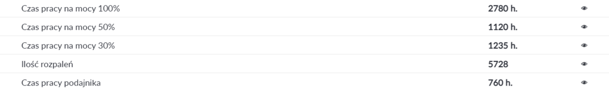

Moja zapalarka ma ok 9000 rozpaleń. 😀 2022 to już piąty sezon będzie...
Edytowane przez Dragster
9000 rozpalen?!
Srednia to ~5 rozpalen na dobe, zima, lato.
+ ~3000 rozpaleń przed aktualizacją oprogramowania 🙂
U mnie kocioł pracuje cały rok. Latem to 2 rozpalenia dziennie do CWU.
