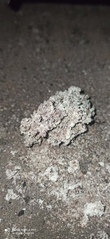

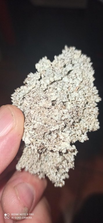

Za mną pierwsze czyszczenie kotła, bo pojawił się komunikat na sterowniku "wyczyść wymiennik!" .Jest gdzieś jakaś czujka, która tego pilnuje? Widać jakąś w palniku, gdy zdejmie się rurę dozujacą pelet - była przysypana pyłem z peletu. Kocioł nie był jakoś specjalnie brudny, trochę pyłu - miotełka i odkurzacz i posprzątane, ale mam wrażenie, że wymiennik jest za mocno okopcony.  Popiół chyba w normie, żadnych spieków ani grudek: tyle zostało po spaleniu ok. 7. worków:

@jasio jeżeli chodzi o komunikat wyczyść wymiennik to sterownik go wyświetla po spaleniu określonej ilości pelletu jak masz 200kg to po spaleniu 200kg ci ponownie wyświetli taki komunikat a co do okopcenia to zazwyczaj jest to za mała ilość tlenu  lub za duża ilość paliwa w stosunku do nadmuchu spróbuj zwiększyć nieco nadmuch lub zmniejsz trochę dawkę paliwa ale nie naraz

Często jest też tak że całość procesu spalania jest ok a tylko przez chwilę coś nie tak sie pali i okopci wymiennik,i nie ma to wiekszego wpływu na jakość ustawień,
