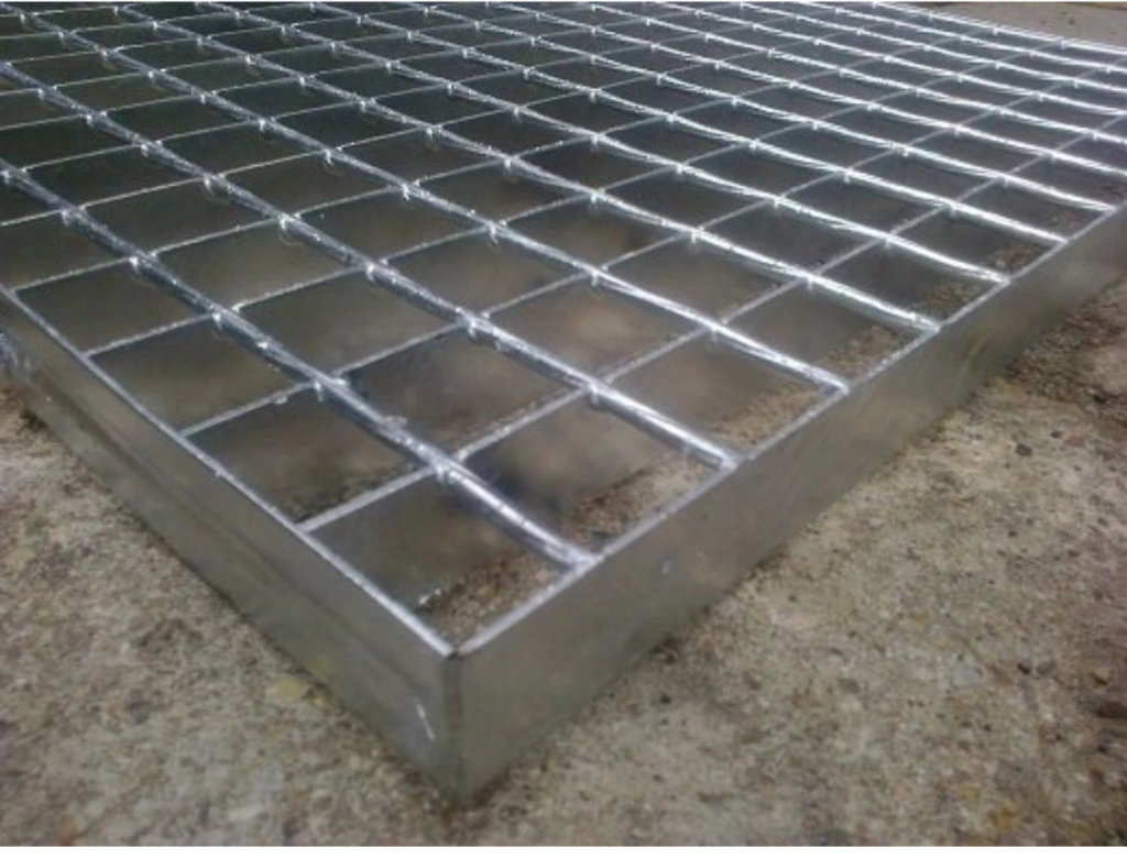

Dla wiekszych " niespodzianek" moze warto założyć coś takiego w górnej części zasobnika. Wielkość oczek dobrać na własne życzenie.
