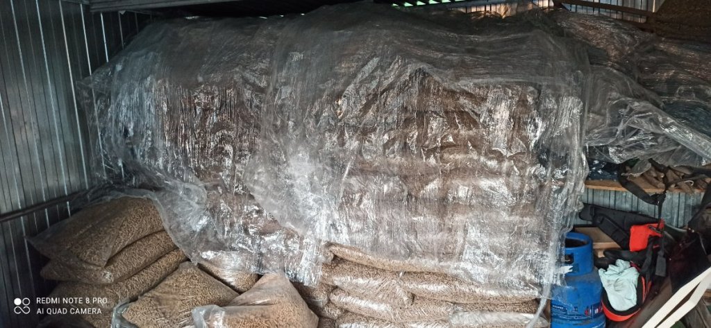

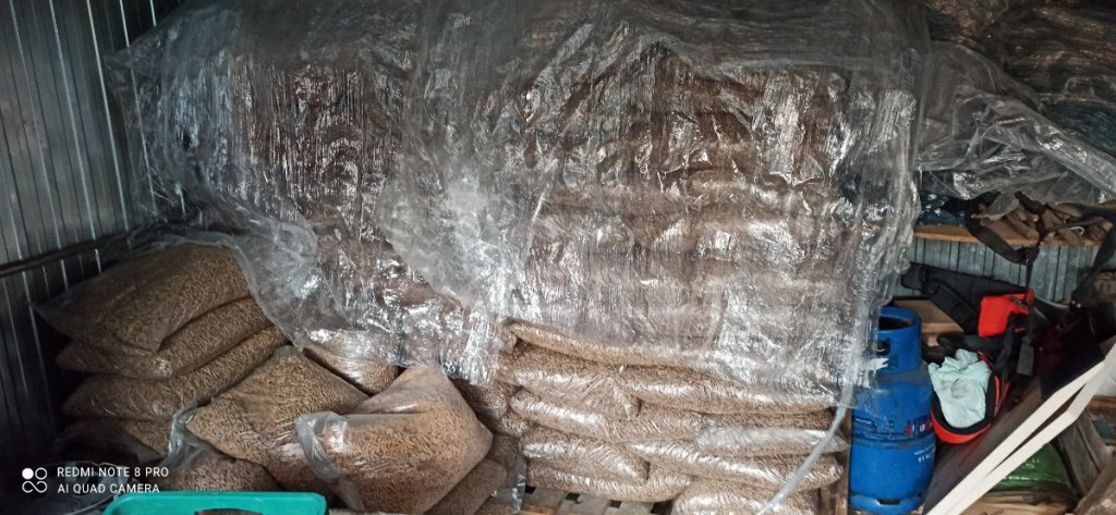

I cyk, pellecik na ten sezon zakupiony:) 2500kg.IMG_20210907_183711.thumb.jpg.a2378279501f64fd7878abe8082d9611.jpgIMG_20210907_183707.thumb.jpg.649ddad8f5c4bedf603fdeb52b666df4.jpgPozdrawiam

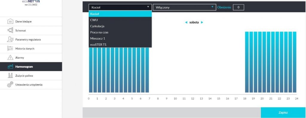

Uruchomiłem piec i zacząłem się bawić harmonogramami poprzez ecoNet (na miejscu bywam czasami w weekendy), ale są one dla mnie tak nieintuicyjne, że potrzebuję Waszej pomocy. Do wyboru są (jak na załączonym obrazku):
Podstawowe pytanie - jaki jest priorytet tych harmonogramów, czyli który jest najważniejszy i warunkujący pracę innych.
Po rozmowie z serwisantem dowiedziałem się, że ustawienia ecoSTER1 (panel pokojowy ester x80) powinny odpowiadać tym na sterowniku i one powinny być najważniejsze, ale praktyka nie do końca zdaje się to potwierdzać.
Czy mógłby ktoś z Was napisać, lub wskazać miejsce gdzie mógłbym o tym poczytać, jak je konfigurować - najlepiej jak 'krowie na rowie', bo dla mnie (administratora systemów IT, baz danych i po trosze programisty) są zupełnie nieintuicyjne.
Taki mój feler, że lubię dokładnie wiedzieć co i jak działa, dlatego zacząłem rozgryzać temat.
Przy okazji, czy moglibyście zerknąć do cytowanego wątku, bo tam przedstawiłem instalację i jej ustawienia i byłbym wdzięczny, gdyby jakiś fachowiec zerknął na to okiem i pokazał, gdzie należałoby coś poprawić...
W zasadzie to wszystkie te harmonogramy są opisane w instrukcji sterownika , trzeba tylko na spokojnie i ze zrozumieniem poczytać .
wszystkich harmonogramów na raz nie będziesz używał ,bo się nie da, jak praca na czas to nie praca od termostatu pokojowego
Kocioł to obniżenie temperatury zadanej kotła w określonym czasie o wybraną wartość np o 5st, przy mieszaczu zupełnie nie potrzebne .
CWU to obniżenie temperatury o wybraną wartośc np ustawiasz że w tych i tych godzinach chcesz mieć ciepłą wodę o temperaturze 50 st a w pozostałym 35 st np w nocy bo ci nie potrzebna i kocioł nie odpali się bez potrzeby by dogrzać cwu .
Co do termostatu pokojowego to musisz wybrać w sterowniku kotła wybór termostatu T1 i w termostacie pokojowym T1 jeśli posiadasz drugi termostat i chcesz by od niego kocioł się odpalał to wybierasz w sterowniku kotła wybór termostatu T2 i w termostacie pokojowym Też T2 .
Praca na czas to praca kotła w określonym przez Ciebie czasie od do , wtedy kocioł pracuje na sztywno pilnując temperatury zadanej kotła i nie wyłączy się nie obchodzi go termostat pokojowy i że chata dogrzana .
Harmonogram Cyrkulacji Cwu to praca pompy cyrkulacyjnej , kilka postów wcześniej Kolega @czarny21 to ogarniał .
Mnie skierowano, do instrukcji modułu ecoNET, a tam jest jedynie przykład z obniżeniem...
Po doczytaniu w kilku miejscach doszedłem do tego, że wszystkie harmonogramy, gdzie jest pole z obniżeniem, dotyczy jedynie obniżenia w określonych godzinach parametrów danego obwodu, a nie jego pracy lub wyłączenia - co chyba potwierdziłeś właśnie.
W takim razie jak ustawić to, by piec mógł pracować jedynie w określonych godzinach i tylko wtedy, gdy temperatura jest za niska (czy to w pomieszczeniu z panelem, którego termostat jest wykorzystywany, czy CWU)?
Jeśli temp. będzie odpowiednia, to ma jedynie czuwać i monitorować ją i jeśli się obniży to załączyć dany obwód. To pewnie będzie ostatnia z opcji do wyboru, czyli w moim wypadku ecoSTER T1 (czyli termostat modułu pokojowego, który wg zapewnień serwisanta powinien mieć identyczną konfigurację z tą zapisaną w regulatorze/sterowniku)?
Czyli posiadając kilka modułów, zawsze wybieramy jeden, który reguluje nam pracę kotła?
Nie ma możliwości ustawienia jakiejś bardziej skomplikowanej zależności pracy pieca od temperatur na kilku modułach (operacje logiczne OR i AND)?

Też zakupiłem 3 palety Lavy ale to niestety tylko do świąt starczy 🙂 cena prawie nie wzrosła bo 940zł za paletę.
ja zakupiłem u lokalnego producenta po 850zł a jeszcze miesiąc temu mogłem go kupić po 750 ale jakoś zeszło 😕
Oprócz pracy na czas .
Za pomocą termostatu pokojowego ,ustawiasz temperaturę pokojową dzienną powiedzmy 22 st z histerezą jaka ci tam pasuje , jeśli chcesz obniżyć temperaturę w domu np na noc to ustawiasz w harmonogramie panela pokojowego temperaturę nocną taką i taką i on będzie czuwał nad utrzymaniem temperatury w domu . do tego wybierasz w sterowniku kotła co chcesz żeby się zadziało po osiągnięciu temperatury w domu i masz tam 3 opcje .Po dogrzaniu pomieszczenia palnik się wygasza i jest postój pompa pracuje do puki kocioł nie ostygnie .sygnałem do odpalenia jest spadek temperatury w pomieszczeniu , lub potrzeba dogrzania Cwu przy tej opcji palnik może się wygasić zanim kocioł osiągnie temperature zadaną bo np wcześniej została osiągnięta temperatura w pomieszczeniu lub CwU została dogrzana .
Druga opcja ,wyłączają się pompy obiegowe ,wtedy palnik  pilnuje temperatury zadanej kotła ,czyli wygasi się jak osiągnie tą zadaną a odpali jak spadnie na nim temperatura o histerezę kotła .
Trzecia opcja to po dogrzaniu pomieszczenia zostaje wygaszony palnik i pompa stop .
